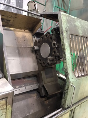

Предприятие реализует станок токарный патронно-центровой с ЧПУ РТ-755Ф3-011.Фото - по запросу.По всем интересующим вас вопросам - обращайтесь по телефону!

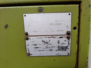

Предприятие реализует станок токарный патронно-центровой с ЧПУ СТП-220.
Станок рабочий, в хорошем состоянии.
Фото - соответствует реальности!
Локация - Самарская область.
Технические характеристики станка СТП-220
| Наименование параметра | СТП-220 |
| Основные параметры станка | |
| Класс точности по ГОСТ 8-82 | П |
| Наибольший диаметр изделия, устанавливаемого над станиной, мм | 400 |
| Наибольший диаметр изделия, обрабатываемого над станиной, мм | 250 |
| Наибольший диаметр обработки над суппортом, мм | 220 |
| Наибольший диаметр обрабатываемого прутка, мм | 45 |
| Наибольшая длина обрабатываемого изделия при наружной обточке, мм | 350 |
| Наибольшая длина обрабатываемого изделия при внутренней расточке, мм | 170 |
| Расстояние от пола до оси шпинделя, мм | 1050 |
| Шпиндель | |
| Центровое отверстие шпинделя по ГОСТ 2848-75 | Морзе 5АТ4 |
| Количество рабочих скоростей шпинделя | 49 |
| Пределы чисел оборотов шпинделя, об/мин | 11,2…2800 |
| Конец шпинделя по ГОСТ 12593-72 | 8К |
| Наибольший крутящий момент на шпинделе, Нм | 1300 |
| Подачи | |
| Наибольший рабочий ход суппорта: продольное (Z)/ поперечное (X), мм | 400 / 295 |
| Диапазон скоростей продольных подач (Z), мм/мин | 0,05..1200 |
| Диапазон скоростей поперечных подач (X), мм/мин | 0,05...600 |
| Скорость быстрых продольных/ поперечных ходов, мм/мин | 4800 / 2400 |
| Максимальная скорость продольной подачи при нарезании резьбы, мм/мин | 1200 |
| Количество позиций на поворотной резцедержке (число инструментов в револьверной головке) | 12 |
| Диаметр отверстия в планшайбе револьверной головки под резцедержатель, мм | 40 |
| Максимальный размер устанавливаемых резцов, мм | 20 х 20 |
| Электрооборудование и привод станка | |
| Питающая сеть станка | ~380В 50Гц |
| Количество электродвигателей на станке | |
| Электродвигатель главного привода, кВт (об/мин) | 22 (1900) |
| Электродвигатель главного привода | 2ПФ225МР |
| Привод продольной подачи, кВт (об/мин) | 1,1 (600) |
| Электродвигатель привода продольной подачи | ПБВ 112МЕУ3 |
| Электродвигатель привода поперечной подачи, кВт (об/мин) | 1,1 (600) |
| Электродвигатель привода поперечной подачи | ПБВ 112МЕУ3 |
| Габариты и масса станка | |
| Габаритные размеры станка с ЧПУ (длина, ширина, высота), мм | 4750 х 2920 х 2500 |
| Масса станка с ЧПУ, кг | 6500 |

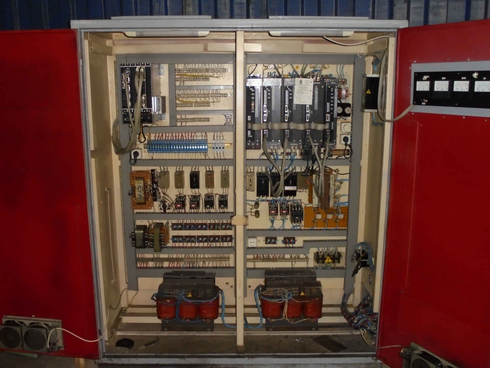

Предприятие реализует станок токарный патронно-центровой с ЧПУ РТ-755Ф3.По всем интересующим Вас вопросам - обращайтесь по телефону!
Комплектность: на фото. Состояние: станок демонтирован, требуется ревизия, так как стоит без работы долгое время. Сможем организовать временное подключение к электросети, проверка в...
Бустанок.рф
