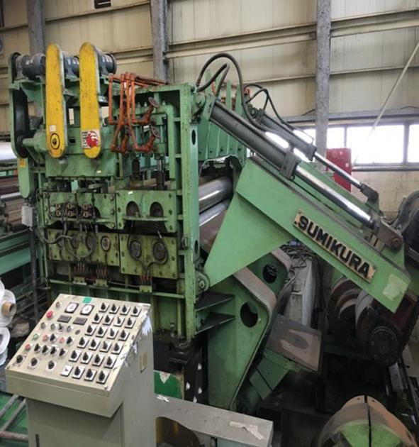

Станкофф.RUПродам Линия поперечной резки 1800 мм (Ш) X 12 мм (Т) X 25 тонн

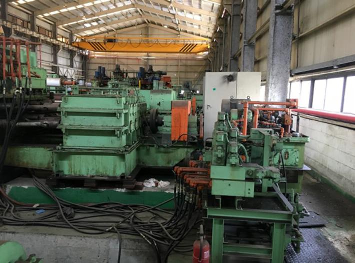

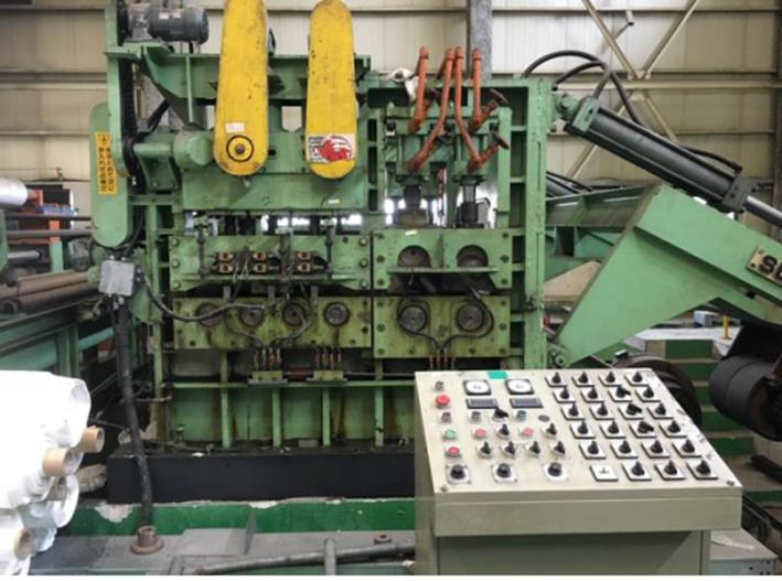

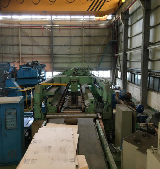

Все еще на фундаменте
Ⅰ.Основные характеристики
(1) Условия ввода
① Материалы : SUS 304, 301, CR, HR, PO
② Толщина : 3 ~ 12 мм
③ Ширина : 1800 мм (МАКС.)
④ Внутренний диаметр катушки : φ508, φ610, φ762 мм
⑤ Наружный диаметр рулона : φ2,000 мм (МАКС.)
⑥ Вес рулона : 25000 кг (МАКС.)
(2) Условия резания
① Система управления : Тип летучих сдвигов (Herr Voss, Америка)
② Линейная скорость : 60 м / мин
③ Метод резки : Тип сдвига на лету
④ Точность : ± 1,0 мм
(3) Условия вывода
① Длина продукта : 3,000 ~ 9,000 мм
(Штабелер № 1 4000 мм 、 Штабелер № 2 : 4 000 мм
№ 3 Штабелер 3000 мм)
② Высота штабеля : 500 мм
③ Вес штабеля : 5000 кг (МАКС.)
