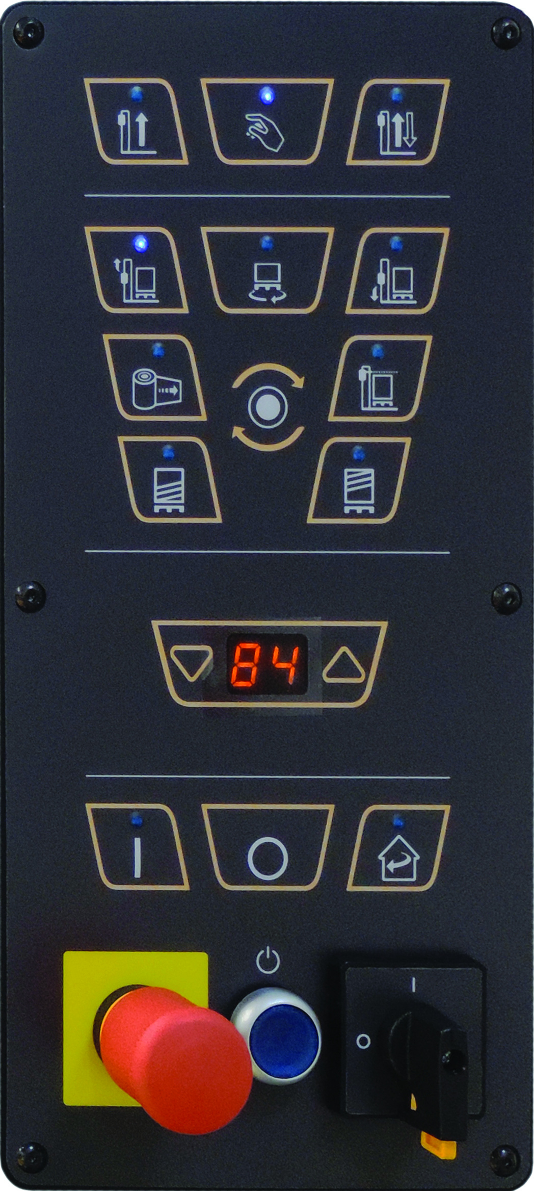

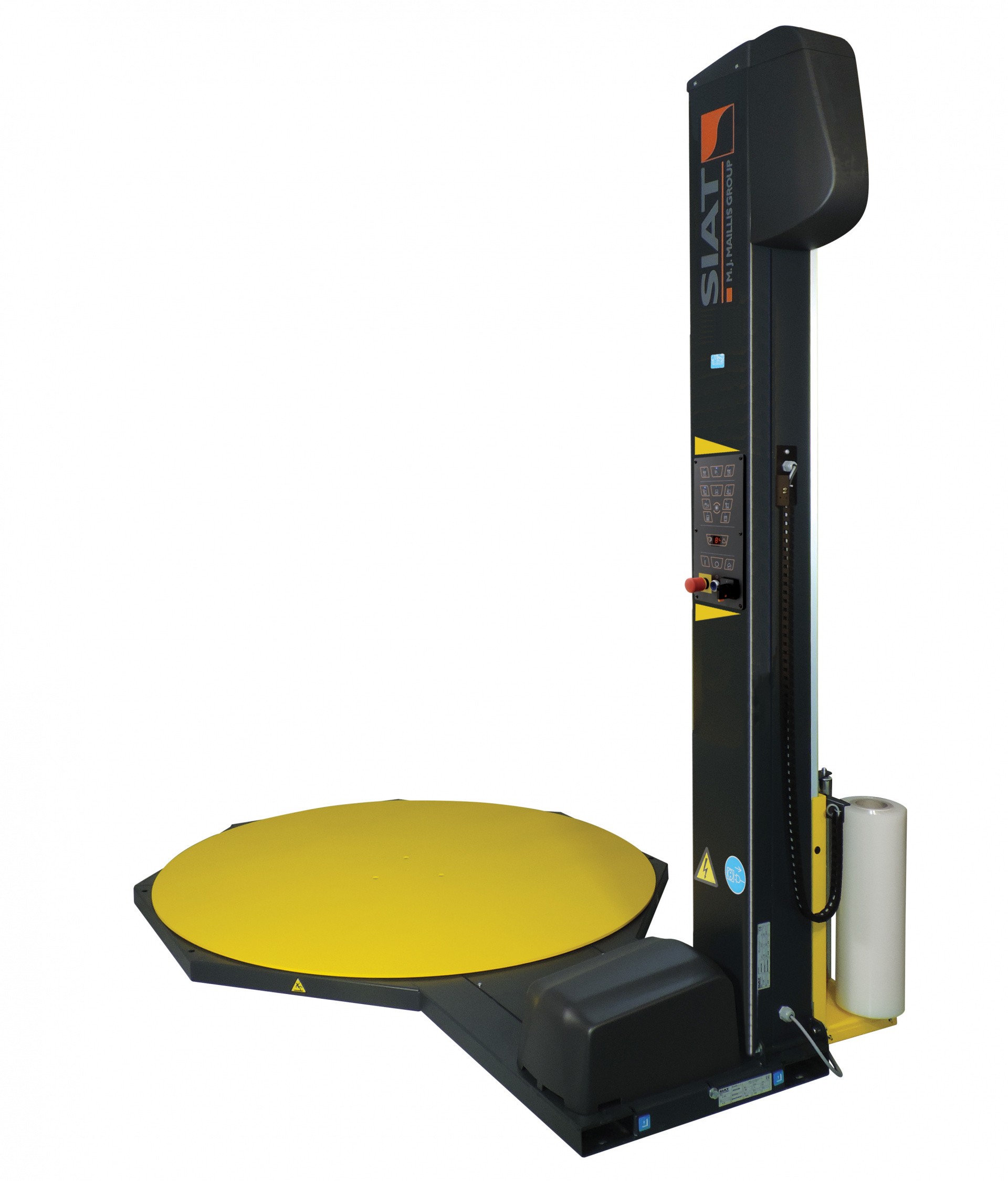

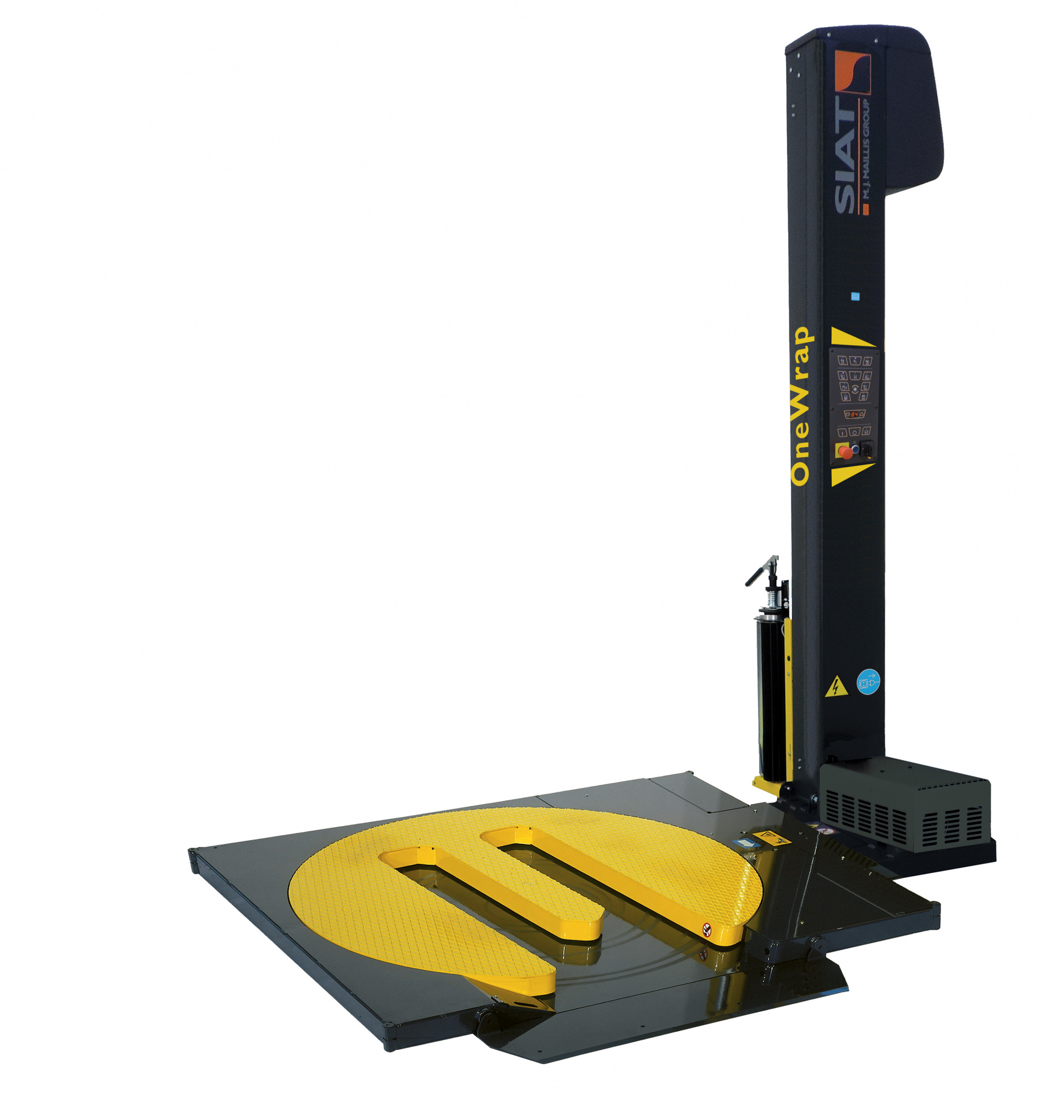

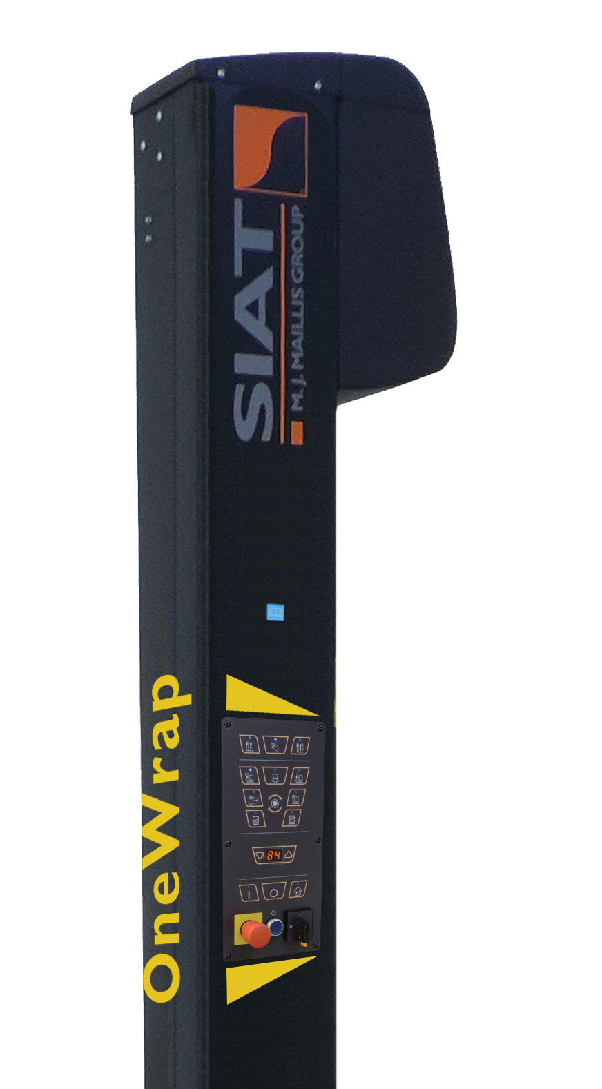

Паллетоупаковщики SIAT cерии OneWrap (Италия) – являются моделями с модернизированным управлением, расширенным функционалом и удобны в эксплуатации благодаря удобному интерфейсу пульта управления. Подробнейшая деталировка на оборудование также поможет грамотно осуществлять ТО в постгарантийный период, что продлит срок эксплуатации и поможет избежать простоев.
Высота груза с паллетой, мм:плоская с 2100/2400

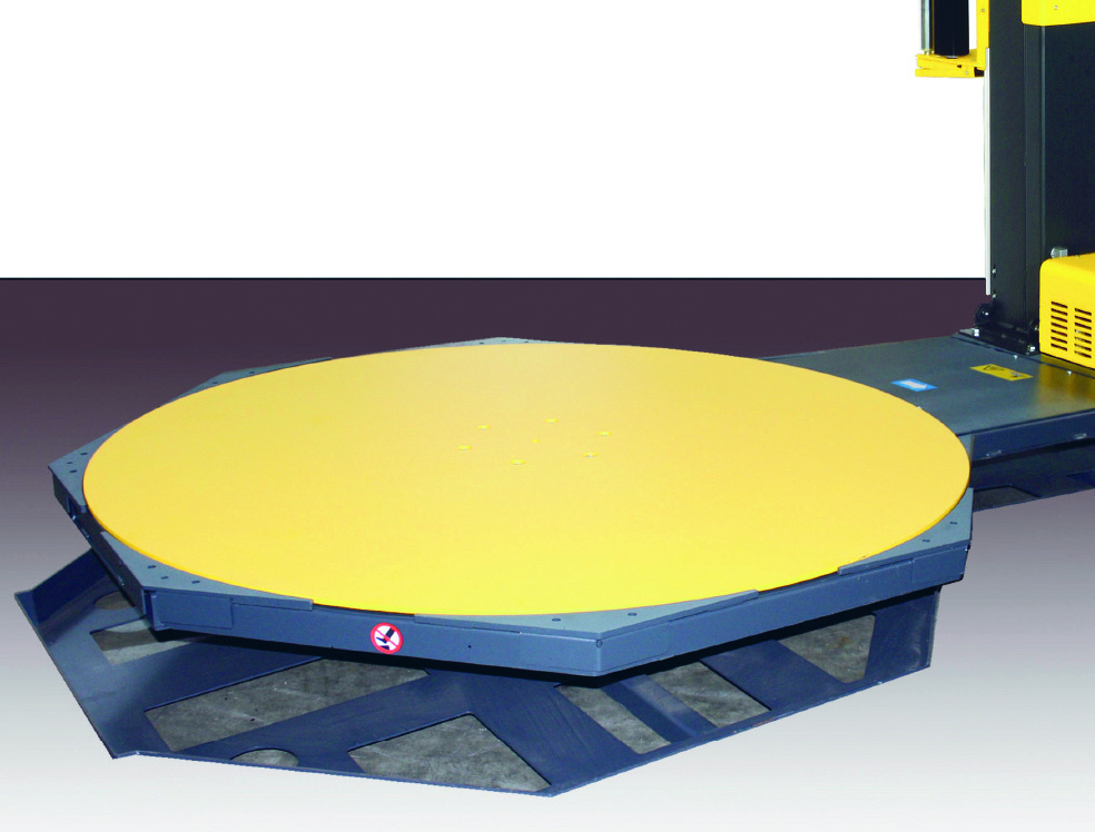

Диаметр поворотного стола, мм:1500/1650/1800/2200

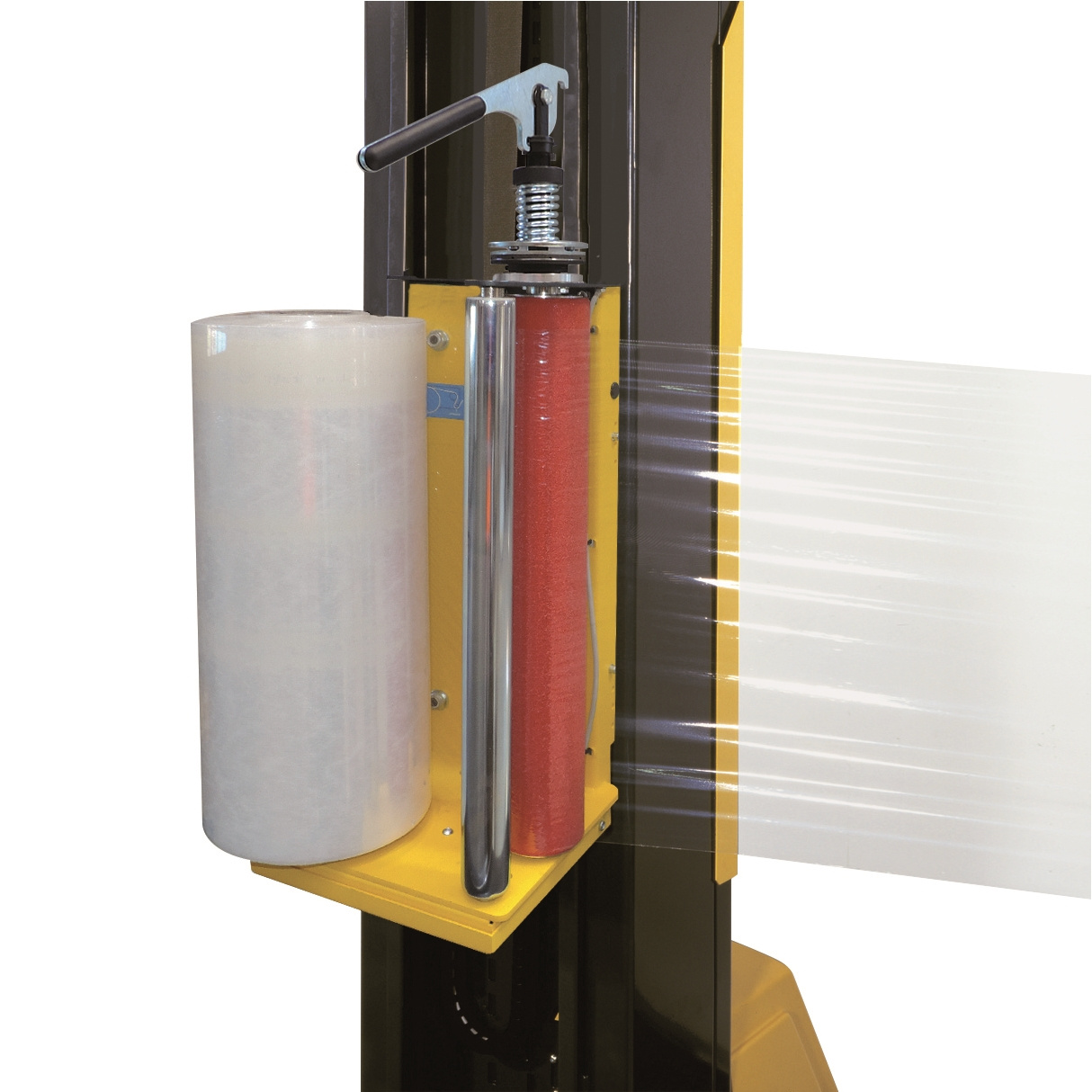

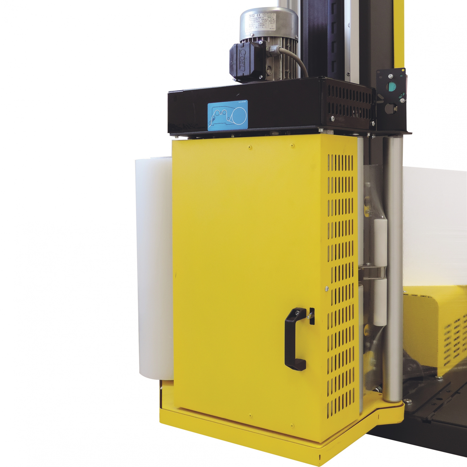

Тип каретки:— механический тормоз
— электромеханический тормоз

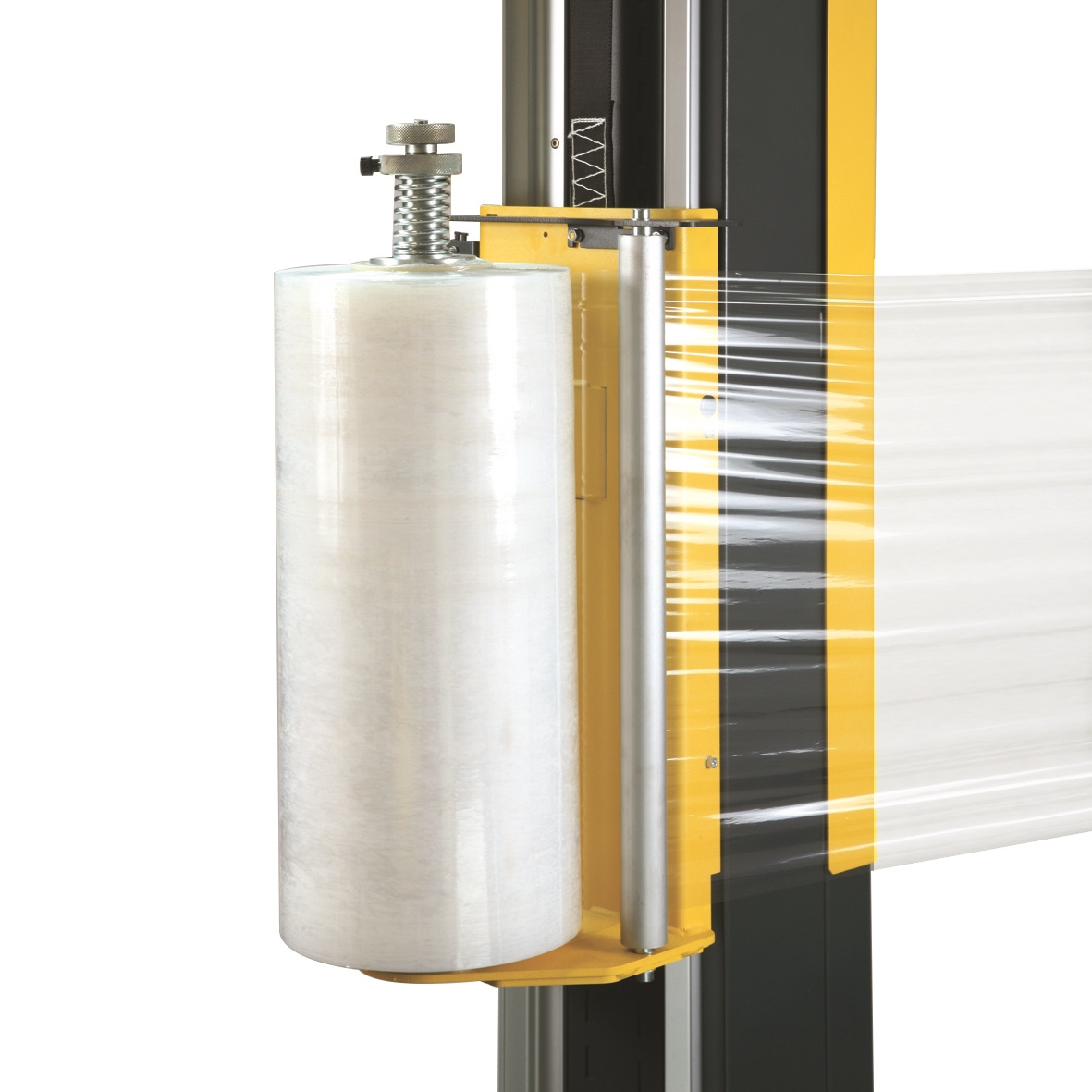

— неприводной престретч (30%-60%-90%)
— приводной престретч 240%
Грузоподъемность, кг2400
Напряжение, В220/240 В 1 ф или 400В 3 ф
Высота поворотного стола от уровня пола, мм74
Скорость намотки, м/сек12

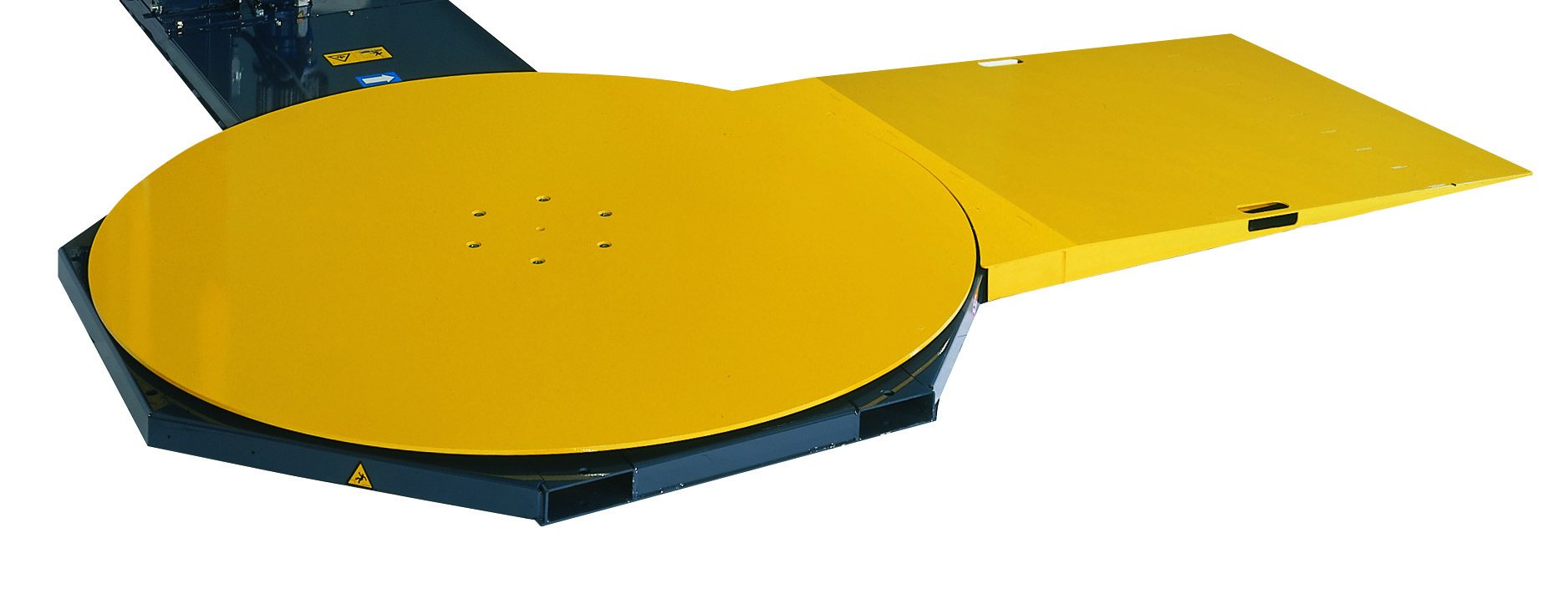

  • Рампа подъездная для подачи грузов гидравлической тележкой

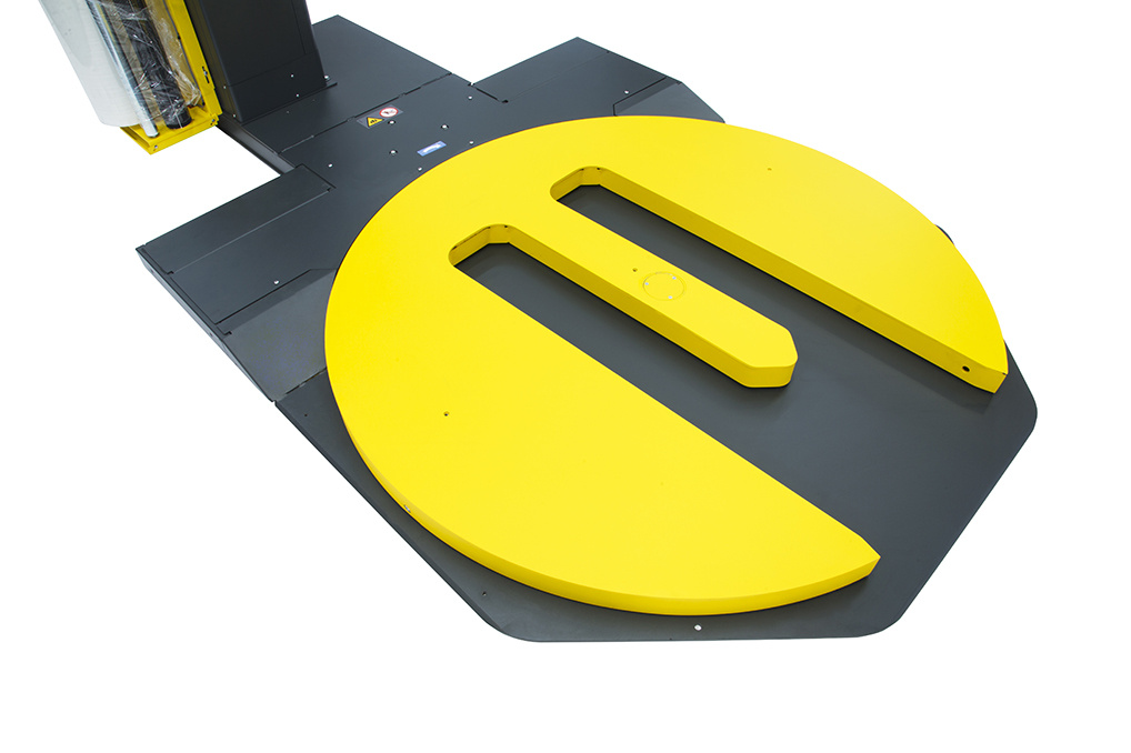

  • Поворотный стол с W-образным вырезом для подачи грузов гидравлической тележкой
  • Специальные рамы для заглубления в пол или поднятия поворотного стола

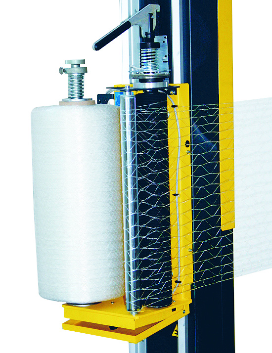

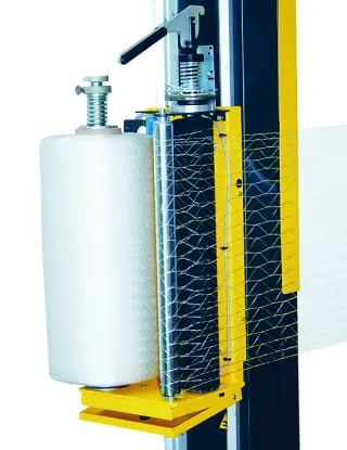

  • Каретка для сетки
