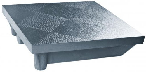

Притирочные плиты чугунные успешным образом в современной промышленности используются для притирки плоскостности деталей, дающей очень точные результаты.
Исполнение со специальным рисунком.
Притирочные плиты изготавливаются с нормированной плоскостностью и чистотой поверхности, на которую наносят абразивный состав для притирания, осуществляемого плавными разнонаправленными движениями.
Основные размеры притирочных плит:
Притирочная Плита 250х250 мм,
Притирочная Плита 400х400 мм,
Притирочная Плита 630х400 мм.
Применяют для притирки плоскостей, по которым равномерно перемещают деталь прямыми и круговыми движениями с небольшим нажимом. При притирке точность обработки поверхности достигает 0,0001 мм, поэтому она является самой тонкой операцией по обработке поверхностей.
Притирочную плиту не следует использовать в качестве поверочной и наоборот, так как теряется плоскостность.
