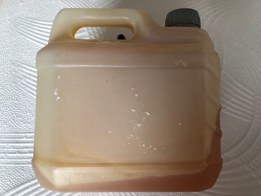

Клей теплостойкий для фрикционных накладок и тормозных накладок - это теплостойкий клей (до + 300 гр. С), применяемый для склеивания асботехнических фрикционных материалов, для ремонта...
ОАО «КЗПО»Теплостойкий клей для накладок ферадо - это термостойкий клей (до + 300 гр. С), применяемый для склеивания асботехнических фрикционных материалов, для ремонта сельскохозяйственной техники, для склеивания металлов, стеклотекстолитов, пенопластов и сотовых материалов в конструкциях, работающих до 300 гр. С.
Клей широко используется вместо заклепок при склеивании фрикционных накладок с тормозными металлическими колодками и ведомых дисков сцепления.
Замена клепаных соединений клеевыми позволяет значительно повысить срок службы тормозных устройств.
Применение клеев для этих целей довольно широко распространено за рубежом. Основные требования к клею для фрикционных накладок — это стойкость при 250 °С, вибропрочность и устойчивость к действию воды, бензина и масла.
Технология приклеивания фрикционных накладок к тормозным колодкам состоит в следующем. Рабочие поверхности тормозных колодок и накладок зачищают от грязи, ржавчины до однородной шероховатости (4-6) шкуркой или корундом № 20, затем обезжиривают растворителем, ацетоном либо бензином, затем после просушивания на обе склеиваемые поверхности наносят клей в один слой (200— 250 г/м2) кистью или окунанием, и дают открытую выдержку — не менее 15 мин при 20 гр. С и 5 мин при 60—65 гр. С. Затем аналогичным образом наносят второй слой клея и сушат его еще 1 час. После этого склеиваемые поверхности соединяют и помещают в пресс (зажимы),обеспечивающий давление склеивания. Выдержка под давлением 4 кгс/см2 составляет 40 мин при 180 °С. Клеевые соединения накладок со сталью на клее имеют прочность, близкую к прочности фрикционного материала.
При использовании таких накладок срок эксплуатации увеличивается на 50—60%.
Применяется для соединений, где требуется особая прочность, в том числе при вибрации, ударах, в условиях высоких температур и агрессивных сред.
Клей стоек в различных агрессивных средах: масло, бензин, спирт, спиртобензиновая смесь, ацетон, плесневые грибы, соляной туман, морская вода и пр.
