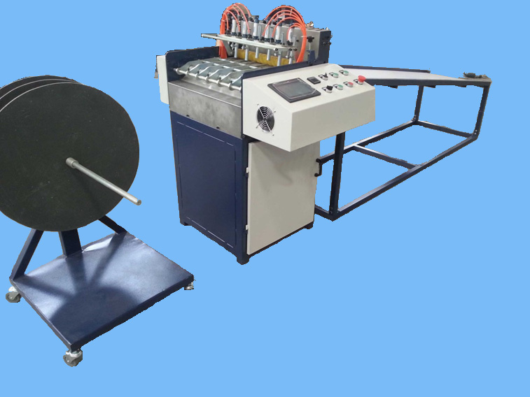

Автоматический 4-ручьевой станок для нарезки тканой полипропиленовой ленты, с возможностью установки маркировочных точек. Ширина стропы от 40 до 100 мм. Производительность: до 60-70 шт./мин при...
Нарезка строп заданной длины, маркировка точек прошива.
| Количество лент: | 1-6 |
| Ширина ленты: | 10-100мм |
| Длина нарезки: | 30-40 000мм |
| Точность, мм: | ±2 |
| Способ маркировки: | Маркер |
| Особенности маркировки: | До 40 точек, настраиваемые. |
| Производительность: | 60-80 шт /мин (при длине 1200мм с 4мя точками маркировки) |
| Длина горячего ножа, мм : | 530 |
| Термонагрев: | 0-400 оС |
| Сжатый воздух: | 0,6Мпа |
| Мощность главного привода: | 3 кВт |
| Размер приемного стола, мм: | 2400х750 |
| Установочные размеры: | 4000х1200х1300 |
| Вес общий: | 280кг |
