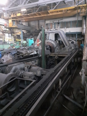

Предприятие реализует раскатной стан ППТ 13 - в хорошем состоянии. Электрическая часть разукомплектована - в остальном комплектен. Параметры обработки: ширина листа 1300мм, толщина листа- 3мм,...
