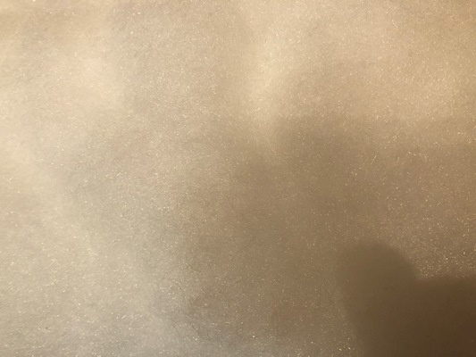

Стеклохолст стекловолокнистый ВВ-Г = это особый уплотнительный материал специфического назначения из высокоэффективных долговечных современных компонентов.Ширина стеклохолста: 400 мм, 1200...
ОАО «КЗПО»Стеклохолст стекловолокнистый ВВ-Г = это особый уплотнительный материал специфического назначения из высокоэффективных долговечных современных компонентов.
Ширина стеклохолста: 400 мм, 1200 мм.
Толщина стеклохолста 0,5 мм.
Артикулы ВВГ-400, ВВГ-1200.
Холст стекловолокнистый ВВГ изготавливается и поставляется в рулонах, упакованных в полиэтиленовые меш-ки, с длиной намотки холста 250 погонных метров:
в рулонах по 100 м2 при ширине полотна 40 см,
и в рулонах по 300 м2 при ширине полотна 120 см.
Стеклохолст ВВГ – это нетканый материал (нетканое полотно), состоящее из хаотически расположенных штапельных волокон, соединенных при помощи синтетического компонента.
Стеклохолст ВВГ используется:
для армирования битумных изоляционных и иных гидроизоляционных покрытий, применяемых при защите подземных трубопроводов и других конструкций от почвенной коррозии;
для производства обкладок, промышленных и строительных прошивных теплоизоляционных матов и различной продукции из базальтового, минерального или стеклянного волокна;
для гидроизоляции металлоконструкций;
в качестве среднего слоя гидроизоляции без прямого контакта с помещением в промышленном, гражданском, жилищном строительстве.
Стеклохолсты ВВГ отличаются отсутствием токсичности, пожароопасности и взрывоопасности, относятся к негорючим материалам, обладают высокой прочностью и отличной влагостойкостью.
Основные характеристика полотна ВВГ: усилие на разрыв – не менее 80 Н; поверхностная плотность - 60 г/м2; средний диаметр стекловолокна - не более 18 мкм; температурная стойкость стеклохолста в расплавленных битумных мастиках при температуре 180 °С – не меньше 5 мин.; разрывная нагрузка после 24 часов пребывания в условиях 98 % влажности (влагостойкость) – не менее 35 Н.
