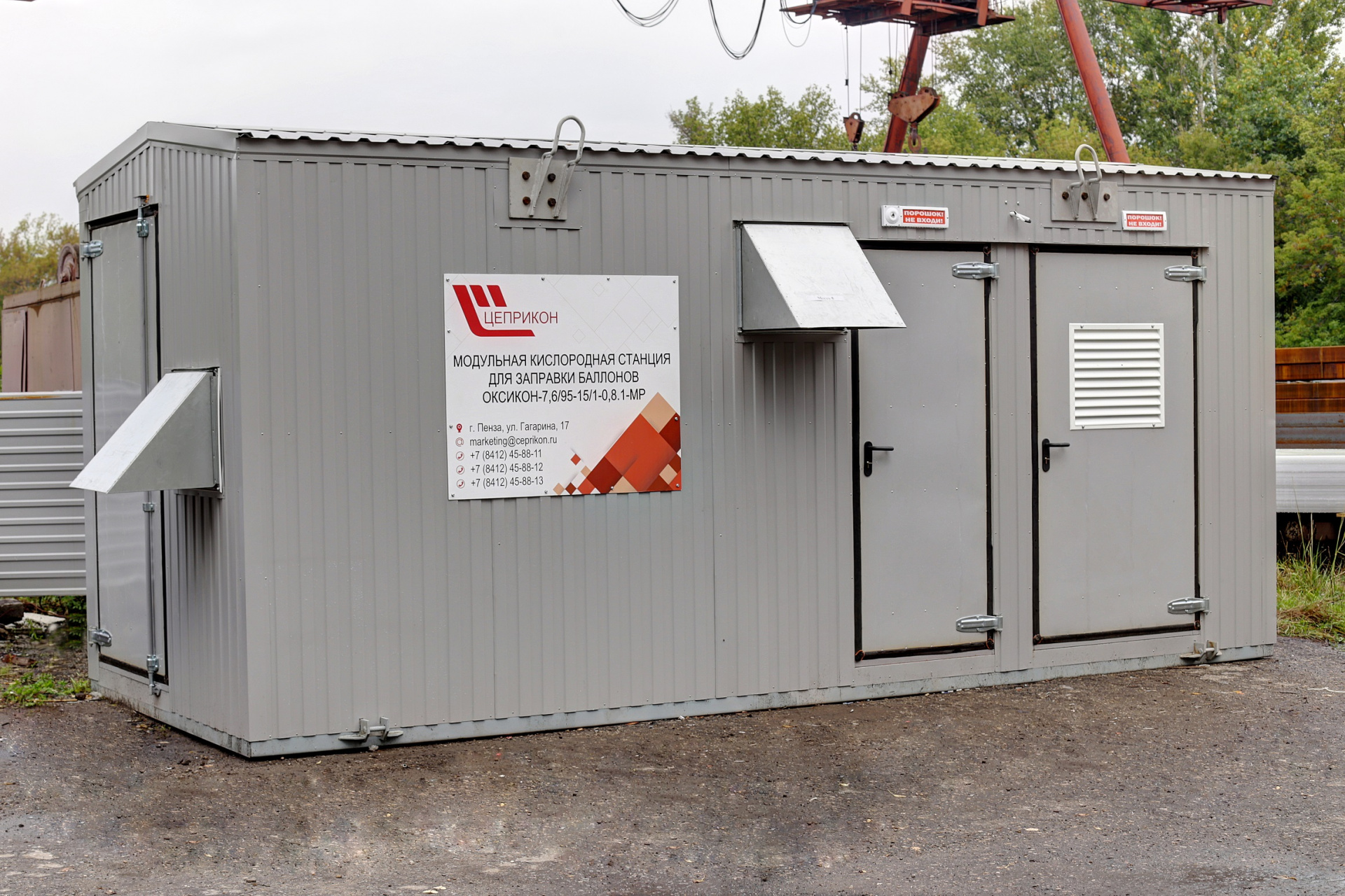

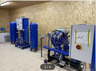

АО "ЦЕПРИКОН" разрабатывает и производит модульные кислородные станции серии ОКСИКОН для заправки кислородных баллонов. Станции для заправки кислородных баллонов представляют собой комплекс оборудования для производства кислорода из атмосферного воздуха и заправки его в баллоны. Основой предлагаемого оборудования являются кислородные установки, разрабатываемые и выпускаемые нашей компанией. Они позволяют получать газообразный кислород с давлением на выходе до 6,0 бар и чистотой до 95%. Для закачки в баллоны продукционный кислород сжимается до 150 бар специальным дожимным кислородным компрессором. Газонаполнительная рампа, входящая в состав станции, позволяет проводить наполнение одновременно нескольких кислородных баллонов.
Кислородные станции ОКСИКОН для заправки баллонов представляют собой смонтированное в блок-контейнере технологическое оборудование для получения из атмосферного воздуха газообразного кислорода чистотой от 90% до 95% и последующей заправки его в кислородные баллоны. Габаритные размеры блок-контейнера составляют 2500×2500×6000 (9000, 12000) мм. Компоновка оборудования в блок-контейнера позволяет эксплуатировать кислородные станции ОКСИКОН при температуре окружающей среды от -45 до +45 градусов Цельсия.
Модельный ряд кислородных станций ОКСИКОН представлен оборудованием со следующей производительностью: 29, 42, 54, 64, 71, 92, 111, 144 баллонов в сутки. Станции с большей производительностью выполняются по отдельному техническому заданию клиентов.
Станции для заправки кислородных баллонов ОКСИКОН изготавливаются в модульном исполнении. Это позволяет на минимальной площади установить полный перечень оборудования для получения кислорода с последующей заправкой его в баллоны. Управление станцией автоматизировано и максимально упрощено. Это обеспечивает возможность работы с ними персонала, ранее не использовавшего воздухоразделительные системы. Немаловажным преимуществом нашего оборудования является то, что от полной остановки кислородного генератора до момента получения газа требуемой чистоты проходит не более 20-60 минут (в зависимости от производительности станции).
