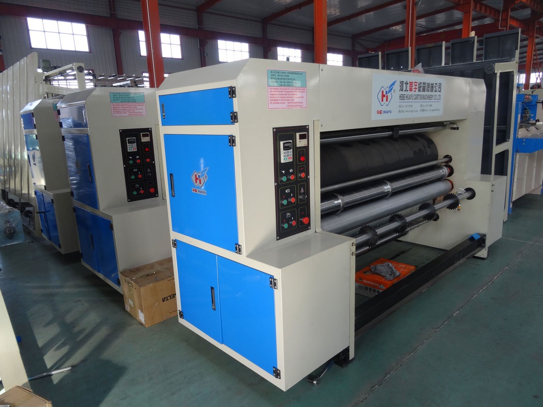

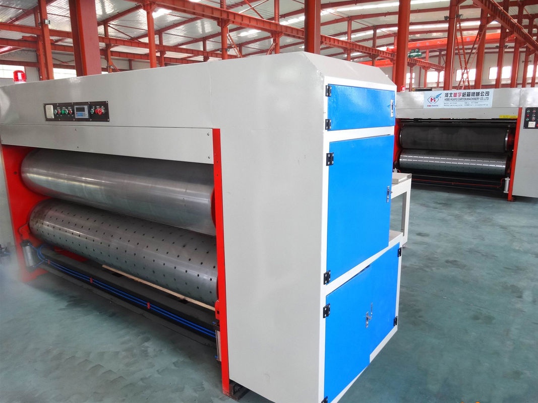

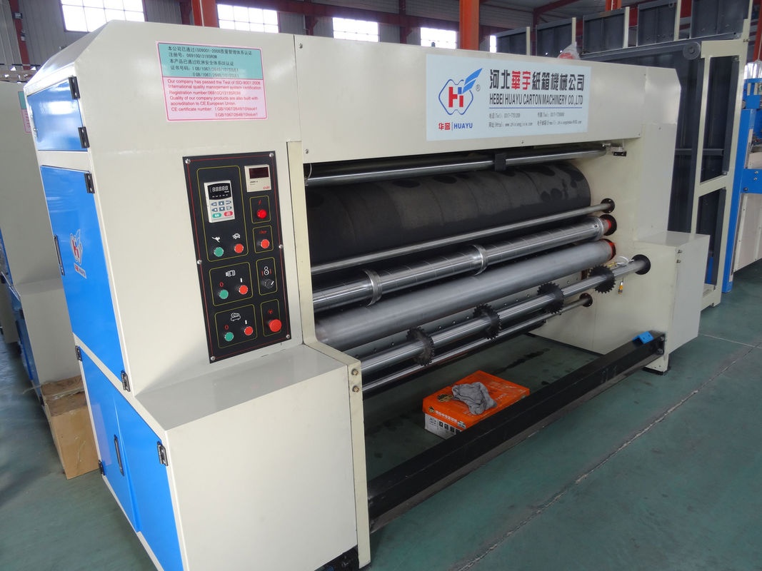

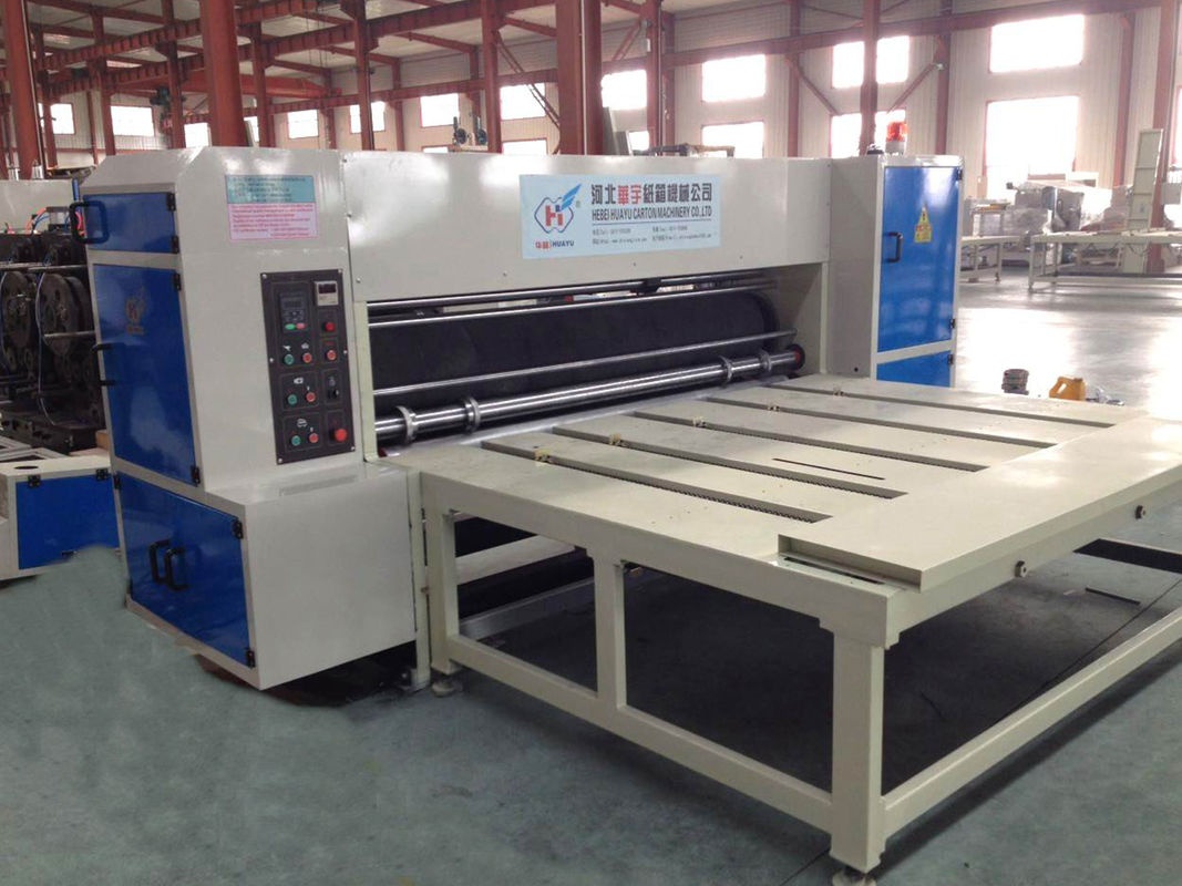

Автомат для резки картонной коробки серии HY-QM предназначен для производства картонной коробки неправильной формы. Подающий блок принимает вакуумный поглощающий механизм, поглощающий ветер можно регулировать. Точность кормления лучше. Блок высечки может сделать коробку неправильной формы, установив различные инструменты для высечки. Один раз он также может производить 2 или 3 или более картонной коробке.
1. Подающая установка оснащена системой подачи кромок вакуумного всасывания, увеличивает скорость подачи и снижает скорость блокирования картона при использовании системы обратной подачи.
2. Оборудован счетчиком числа, легкий и понятный для производства. Начните с звонка будильника, больше безопасности.
Цилиндр вырубной формы препятствует выравниванию и жесткой хромированной пластине. Ужин качественной стали.
3. При подаче, высечки пневматического цилиндра и касания резинового цилиндра; при остановке он автоматически опускается и разделяется с помощью резинового цилиндра.
Валик резца 4. Die резиновый от Тайваня с удобной установкой и длинним сроком службы
5. Механическое левое и правое движущее устройство (40 мм) для резинового ролика: каждая резка в разных местах, продлевает срок службы резины
6. Автоматическое компенсирующее устройство 6. Speed ??убедитесь, что все коробки имеют одинаковый размер.
7. Смазка распылением, увеличить срок службы редуктора. просто и эффективно.
