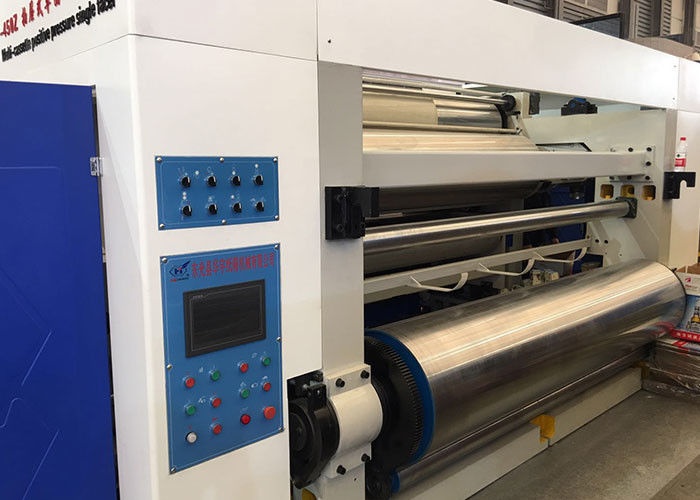

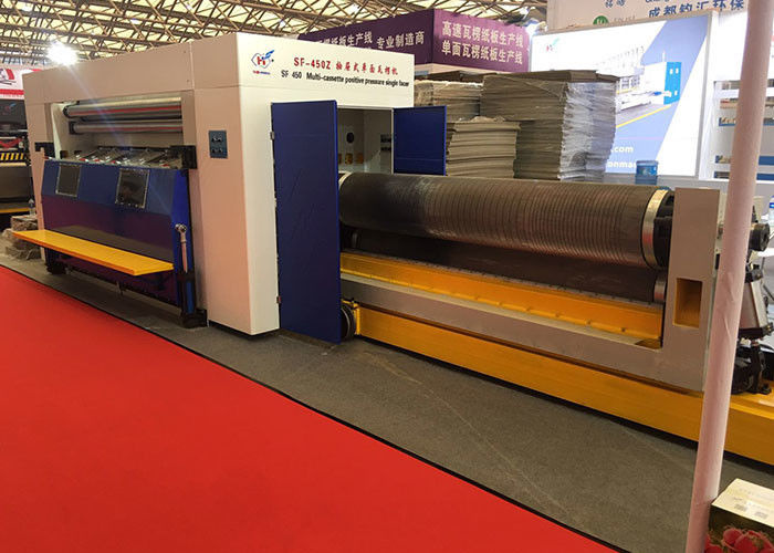

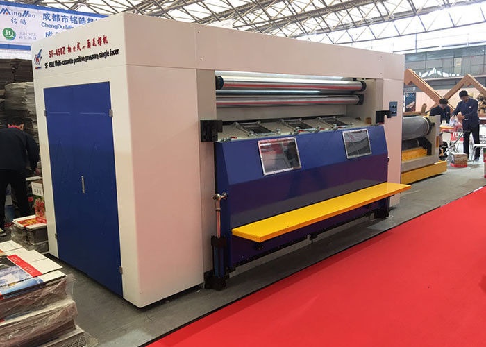

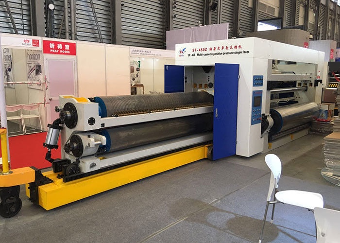

1. SF-450Z Расчетная скорость: 250 м / мин; SF-550Z Расчетная скорость: 300 м / мин
2. Эффективная ширина: 1400 мм-2500 мм
3. Рифленый диаметр ролика: ф450мм / ф550мм
4. Принять положительное давление конструкции, низкие тепловые потери, так что сердцевина бумаги может быть равномерно сжата и прикреплена к поверхности гофрированного ролика, гофрированного лучшего формования, потому что давление равномерное, гофрированный верх может быть лучше, равномерно покрыт клеем, так что односторонняя гофрированная бумага подойдет лучше.
5. Быстрая смена рулонов за 10 минут, при замене гофрированных рулонов он буксируется тележкой. Все гофрированные валки приводятся в движение гидравлическим двигателем и помещаются в машину. Рифленые ролики заблокированы гидравлической системой и закреплены на основании машины. Для быстрой и простой замены гофрированного ролика требуется всего несколько кнопочных переключателей.
6. Основные и вспомогательные роликовые корпуса изготовлены из высококачественной легированной стали. После термообработки карбид вольфрама распыляется на поверхность после шлифования.
7. Рифленый ролик и прижимной ролик применяют гидравлическую систему управления с высокой стабильностью, в то же время имеют буферный эффект пневматического управления, регулировка зазора между каждым роликом принимает электрический контроль.
8. Количество наносимого клея контролируется электрической регулировкой, устройство для отделения клея электрическое, система нанесения клея может работать независимо, когда основная машина останавливается, чтобы предотвратить высыхание клея.
