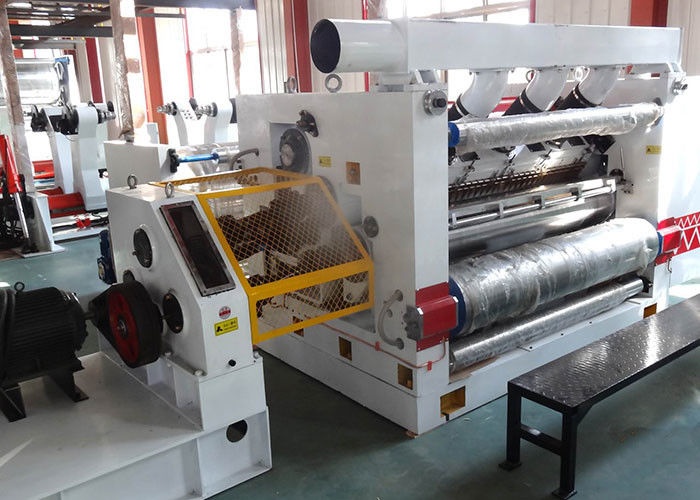

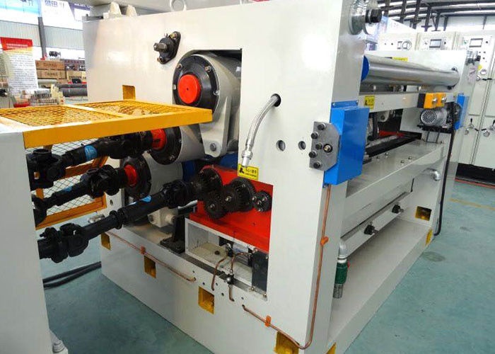

SF - 320C / 360C / 380C Абсорбирующий однонаправленный гофроагрегат предназначен для производства гофрокартона с одной канавкой. Ролик из гофрированного карбида вольфрама. Высокоскоростная машина для производства гофрокартона. Он является основной частью линии по производству гофрокартона с одним лицом и автоматической линии по производству гофрокартона 3/5/7 в индустрии гофроупаковки. Флейта картона может быть флейтой A / B / C / E / F.
1.320C Расчетная скорость: 150 м / мин
2.360C Расчетная скорость: 180 м / мин
3.380C Расчетная скорость: 200 м / мин
4. Эффективная ширина: 1400мм - 2500мм
5. Рифленый ролик: φ320 / 360/380 мм
6. Одношпиндельный вакуумный отсос без пальцев, верхний и нижний гофрированный ролик из карбида вольфрама
7. С предварительным нагревателем для подкладочной бумаги и устройством распыления пара для средней бумаги.
8. Верхний и нижний гофрированный ролик - это сборка агрегата, всю группу гофрированных роликов можно перемещать и быстро заменять, чтобы быстро менять тип канавки.
9. Клеевая секция представляет собой сборочную единицу, вся секция может быть перемещена путем, экономя время обслуживания.
10. Регулировка для гофрированного ролика, прижимного ролика и клеевого ролика с помощью пневматической системы.
11. Двигатель с преобразованием частоты в качестве главного привода, независимая коробка передач соединена с тремя осями подвеса, Инвертор для бесступенчатого регулирования скорости для экономии энергии и один коммуникационный разъем для управления производством.
12. Масляная смазка погружного типа для снижения шума и стабильности работы, продления срока службы редуктора.
13. Примите клейкую ширину моторизованного разделения, чтобы соответствовать ширине бумаги. Двигатель холостого хода для клея - аппликатора, чтобы избежать высыхания клея. Регулировка зазора между клеевым валиком и направляющим валиком с помощью электрического или ручного управления не обязательна, цифровое считывание зазора между клеевым валиком и валиком является необязательным.
14. Подшипник для гофрированных роликов и прижимного ролика используют высокотемпературную смазку для обеспечения плавной и долговечной работы.
