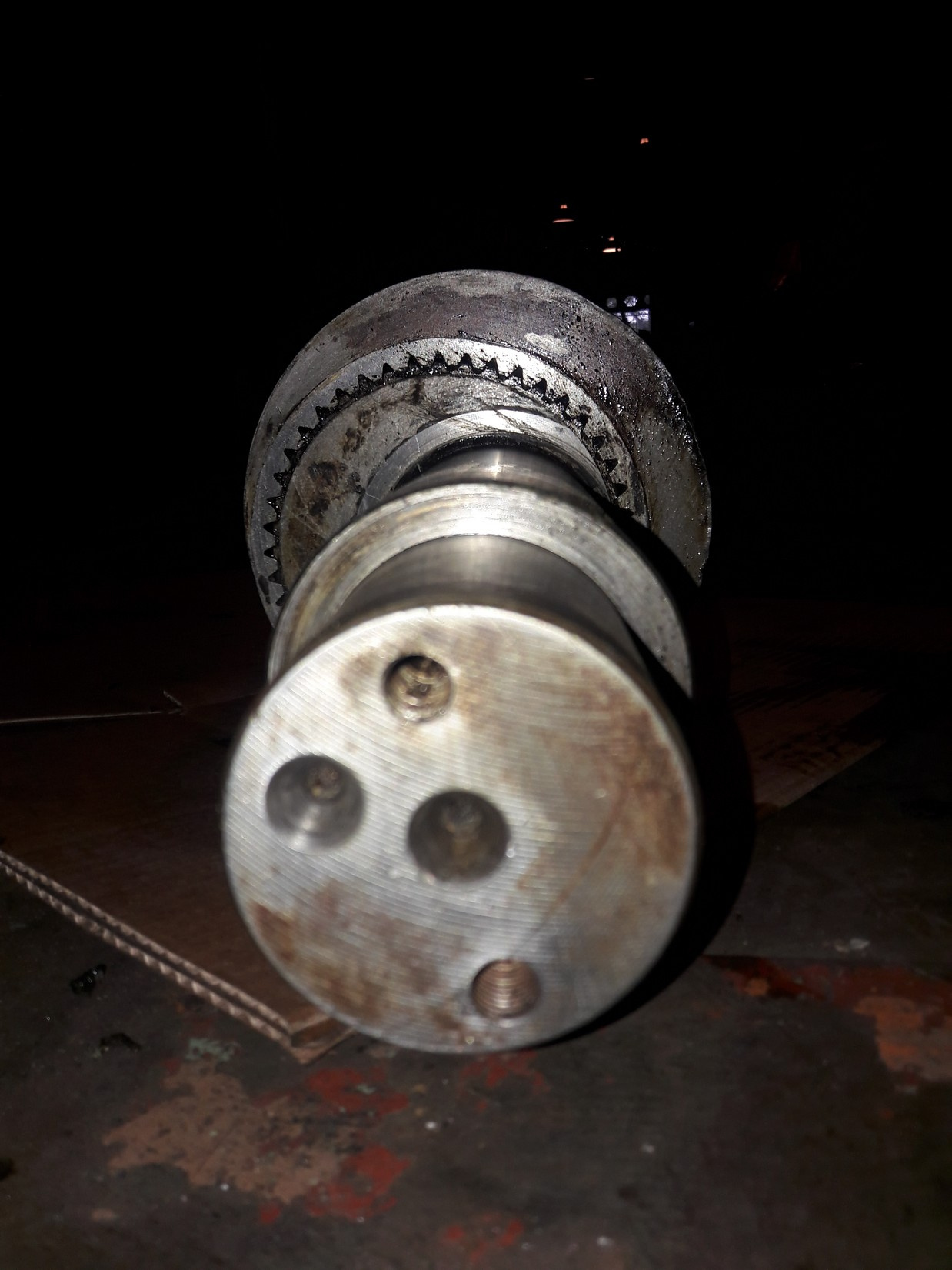

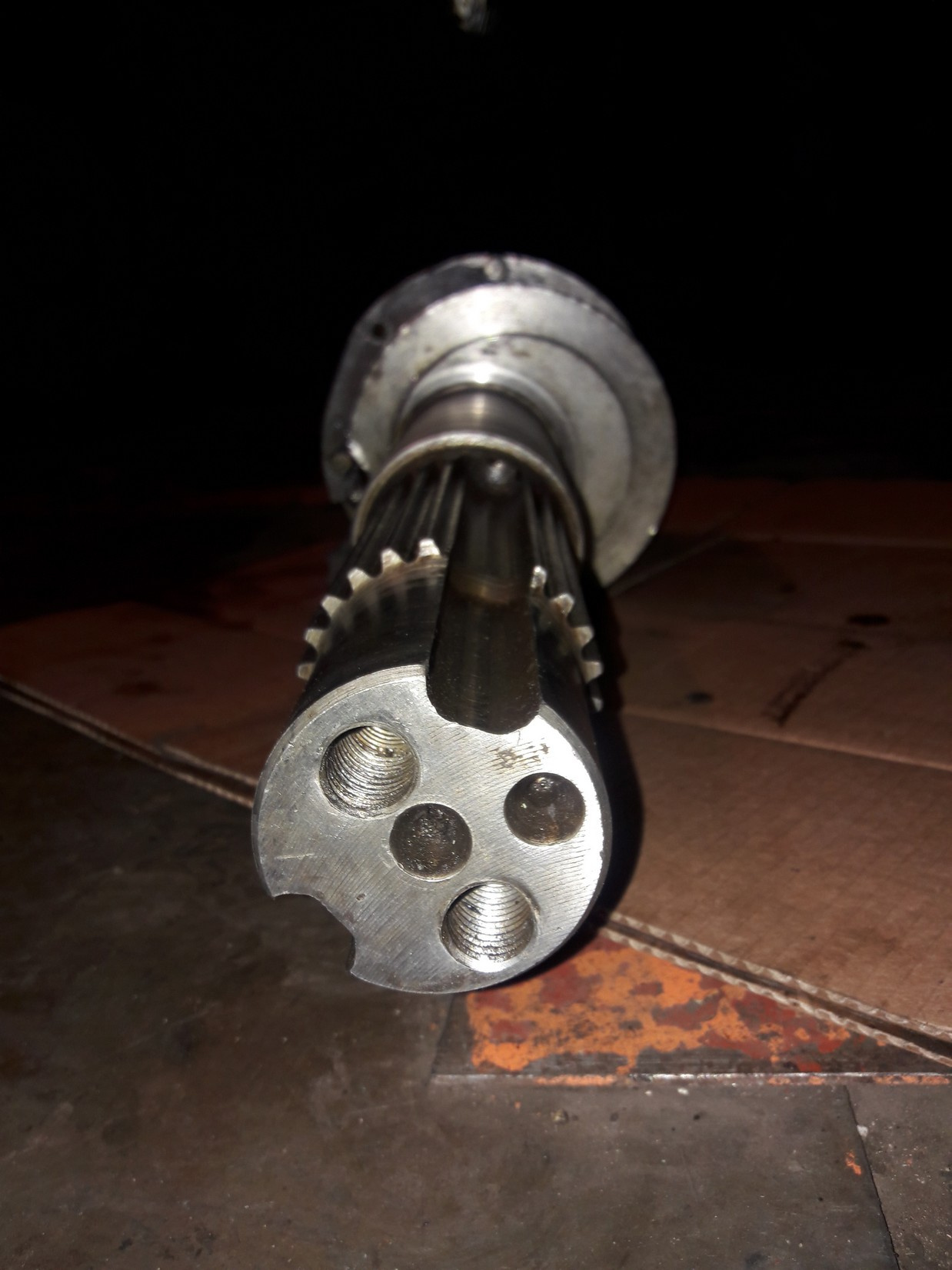

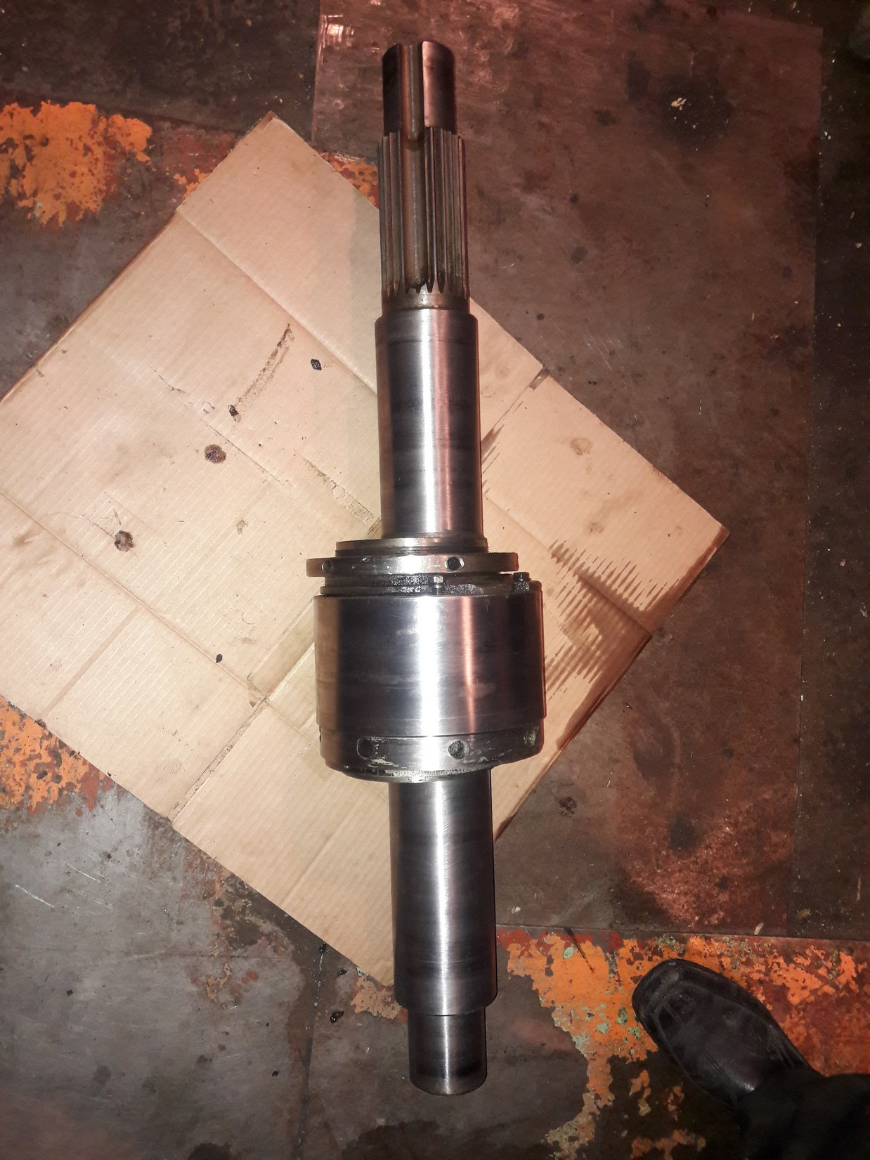

ООО ГК «Атмосфера»Узел эксцентрикового вала кривошипного пресса модели КД2126К (КД2326К) состоит из собственно эксцентрикового вала, эксцентриковой втулки, буксы, переходной втулки. предназначенной для установки средств механизации на прессе.
Регулировка величины хода ползуна осуществляется вращением эксцентриковой втулки которая входит в закрепление с валом через зубчатое эвольветное закрепление и выводится из зацепления вращением гайки. При этом, во избежание смещения шатуна необходимо между шатуном и буксой станины вложить деревянную проставку.
После установки необходимой величины хода ползуна эксцентриковая втулка вводится в зацепление с эксцентриковым валом и стопорится болтом, а деревянная проставка удаляется. Остановка ползуна в верхней мёртвой точке, после изменения величины хода ползуна, осуществляется вращением дисков. Диски зафиксированы между собой штифтом и могут проворачиваться вместе после ослабления затяжки болтов.
