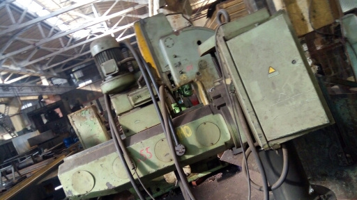

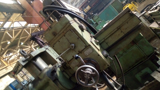

Продаётся радиально-сверлильный станок 2Л53У.Станок находится в рабочем состоянии, по запросу можем выслать видео его работы.Местонахождение оборудования: Ростовская область, г. Таганрог.Данный...
Предприятие реализует станок радиально-сверлильный 2Л53.
Станок подключен.
Фото загрузились не все - дополнительные по запросу!
Локация - Воронежская область.
Стоимость указана с учетом погрузки на авто.
