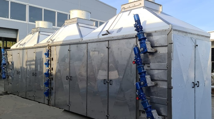

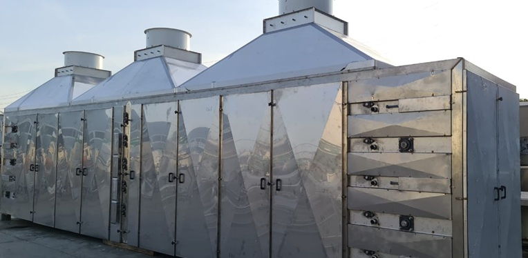

Изготавливаем сушилки конвейерные, ленточные четырех типов: СКЛ-15, СКЛ-30, СКЛ-45, СКЛ-90. Предназначенные для сушки сухим паром резанных овощей, фруктов, ягод, грибов, лечебных трав и т.д. Сушильные установки  представляют собой камеры, внутри которых расположены конвейеры ленточного типа (нержавеющая сетчатая лента) и снабжены вентиляционным оборудованием. Сушка продукта в них осуществляется чистым, нагретым воздухом, температура которого зависит от вида просушиваемого продукта и его влажности.

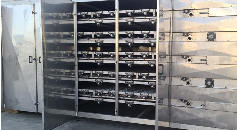

Изготавливаем одноярусные и многоярусные конвейерные сушилки. В многоярусных сушилках (3-4-5 лент) продукт перемешивается, пересыпаясь сверху вниз, с одной ленты на другую.  Продукт, загружаемый транспортером  на верхнюю ленту, последовательно перемещается с одной ленты на другую сверху вниз и выходит с нижней ленты со стороны, противоположной месту загрузки продукта в сушилку. На транспортере установлен раскладчик  скребкового типа, который приводится в движение от автономной приводной станции. Для подогрева воздуха между лентами транспортеров установлены подогреватели, каждый из которых снабжен собственным подводом пара и отводом конденсата. Воздух поступает под нижнюю ленту, а затем последовательно проходит через подогреватели и все вышерасположенные ленты. Влажный воздух удаляется через вытяжные камеры с помощью осевых вентиляторов через воздуховоды . Вытяжные камеры снабжены клапанами  для регулирования отвода сушильного реагента. Для перемешивания продукта с целью равномерной сушки и предотвращения слипания в начале верхнего ленточного конвейера установлен ворошитель-разравниватель, приводимый в движение от автономного привода. Для привода ленточных конвейеров сушильной камеры служат две станции : одна приводит в движение первый, третий и пятый, другая – второй и четвертый конвейеры. Достоинствами сушилки являются удобство выгрузки сухого продукта, а также возможность изменять режим сушки в зависимости от условий работы.
