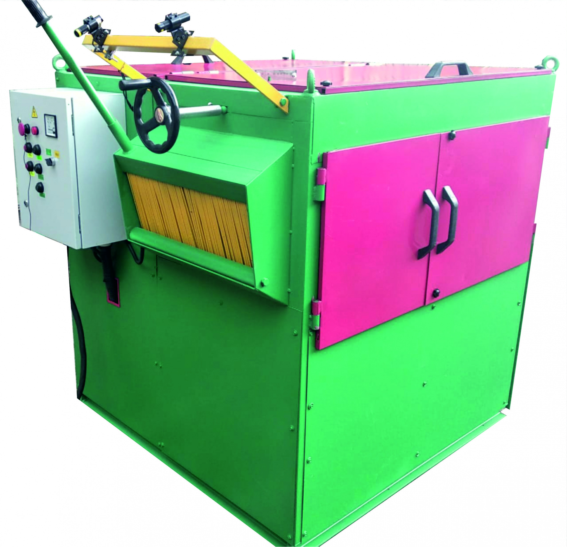

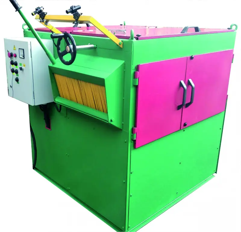

Станки серии ЦМД-150м производят распил двухкантных брусьев высотой до 160 мм.
На станках может устанавливаться до 10 дисковых пил, диаметром до 450 мм. При пилении бруса меньшей высоты, можно использовать пилы меньшего диаметра – это позволяет сократить ширину пропила и, следовательно, повысить процентный выход готового пиломатериала. Пилы имеют частоту вращения 2600 об/мин., что обеспечивает высокое качество получаемого материала.
Скорость подачи материала имеет ступенчатую регулировку 4, 6, 9 м/мин ( по заказу покупателя можно поставить плавную регулировку от 0 до 15 м/мин через частотный преобразрватель). В зависимости от нагрузки на пилы, по показаниям амперметра, устанавливается оптимальная скорость подачи. Это позволяет достигнуть такого режима работы, при котором электродвигатель и пилы работают без перегрузки в оптимальном режиме. В результате, срок службы пил увеличивается, а затраты на их обслуживание сокращаются.
Многопильный станок может работать совместно с бревнопильным станком, образуя единую производственную линию, или самостоятельно - в качестве станка второго ряда.
Простая и надежная конструкция станков ЦМД-150м позволяет работать на них долгое время, при неизменно высоком качестве получаемой продукции.
од тока питающей сетипеременный трехфазный
Частота тока,Гц50
Используемое напряжение, В380
Ширина обрабатываемого материала
  • наибольшая, мм
  • наименьшая, мм
  • 600
  • 10
Толщина обрабатываемого материала
  • наибольшая, мм
  • наименьшая, мм
  • 160
  • 10
Длина обрабатываемого материала, мм, не менее800
Скорость резания, м/c, не менее58
Номинальная скорость подачи, м/мин4, 6, 9
Количество пил, шт., не более10
Расстояние между крайними пилами, мм, не более450
Диаметр пил, мм, наибольший450
Номинальный диаметр посадочной шейки под инструмент, мм50
Рекомендуемые пилы WoodCraft450х50х4.6/3.0/(18z+18)+6
Номинальная частота вращения вала, об/мин2600
Номинальное расстояние от пола до рабочей поверхности стола, мм950
Норма обслуживания, чел.2
Редуктор червячныйNRW090-50
Количество электродвигателей многопила, шт2
Электродвигатель главного привода (пильного вала) номинальная мощность, кВт45
Номинальная частота вращения, об/мин2950
Электродвигатель привода подачи (подающих рябух):
  • номинальная мощность, кВт
  • номинальная частота вращения, об/мин
  • 1,1
  • 950
Суммарная мощность электродвигателей, кВт *ПРИ ДИАМЕТРЕ ПИЛ 500
46,1
Масса, кг1050
Габаритные размеры многопила
  • длина, мм
  • ширина, мм
  • высота, мм
  • 1600
  • 1400
  • 1500
