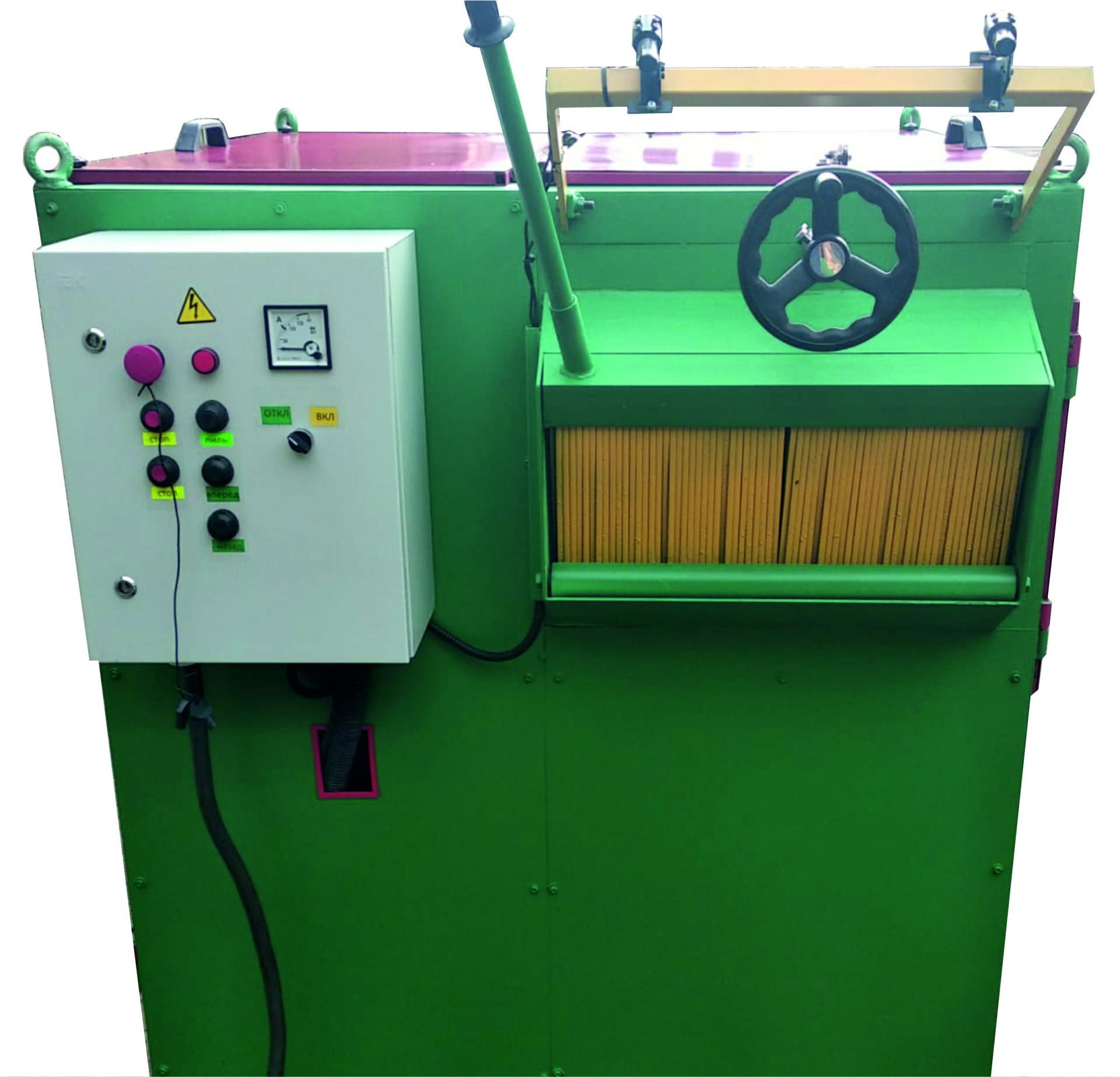

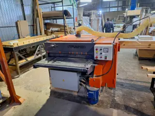

Станки серии ЦМД-150м производят распил двухкантных брусьев высотой до 160 мм.
На станках может устанавливаться до 6 дисковых пил, диаметром до 450 мм. При пилении бруса меньшей высоты, можно использовать пилы меньшего диаметра – это позволяет сократить ширину пропила и, следовательно, повысить процентный выход готового пиломатериала. Пилы имеют частоту вращения 2600 об/мин., что обеспечивает высокое качество получаемого материала.
Скорость подачи материала имеет ступенчатую регулировку 4, 6, 9 м/мин ( по заказу покупателя можно поставить плавную регулировку от 0 до 15 м/мин через частотный преобразрватель). В зависимости от нагрузки на пилы, по показаниям амперметра, устанавливается оптимальная скорость подачи. Это позволяет достигнуть такого режима работы, при котором электродвигатель и пилы работают без перегрузки в оптимальном режиме. В результате, срок службы пил увеличивается, а затраты на их обслуживание сокращаются.
Многопильный станок может работать совместно с бревнопильным станком, образуя единую производственную линию, или самостоятельно - в качестве станка второго ряда.
Простая и надежная конструкция станков ЦМД-150м позволяет работать на них долгое время, при неизменно высоком качестве получаемой продукции.
