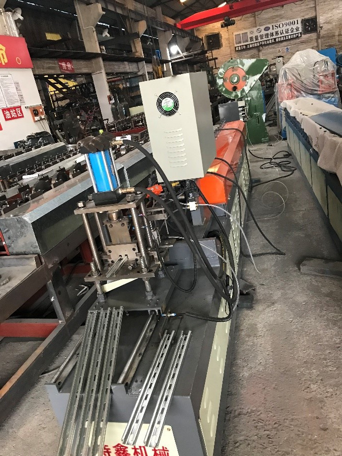

Линию для производства П-образного профиля 30х30
Обновлено 17.06.2024 344003
Разматыватель:
  • Исполнение: Консольный
  • Тип: Механический
  • Максимальная нагрузка: 2000 кг
Правильное устройство:
  • Мощность: 3 кВт
  • Количество верхних выравнивающих валов: 4 шт
  • Количество нижних выравнивающих валов: 5 шт
  • Материал валов: Cr15
Пресс для перфорации:
  • Мощность: 4 кВт
  • Усилие давления: 63 т
  • Длина шага: 160 мм
  • Материал пресс-формы: Cr12MoV
Профилегибочный стан:
  • Мощность главного двигателя: 7,5 КвТ
  • Толщина рамы: 30 ММ
  • Количество клетей: 10 шт
  • Скорость прокатки: < 8 м/мин
  • Материал валов: Cr12MOV
  • Материал роликов: #45
  • Диаметр валов: 52 мм
  • Габаритные размеры: 4000 х 700 х 1500 мм
  • Вес: 3000 кг
Гидравлический автомат для резки:
  • Мощность гидравлической станции: 3,7 кВт
  • Объем бака: 60 л
  • Материал ножа: Cr12MOV
Характеристики линии:
  • Общая мощность линии: 18,2 кВт
  • Общая длина производственной линии: 20 м
  • Общий вес оборудования: 4000 кг
