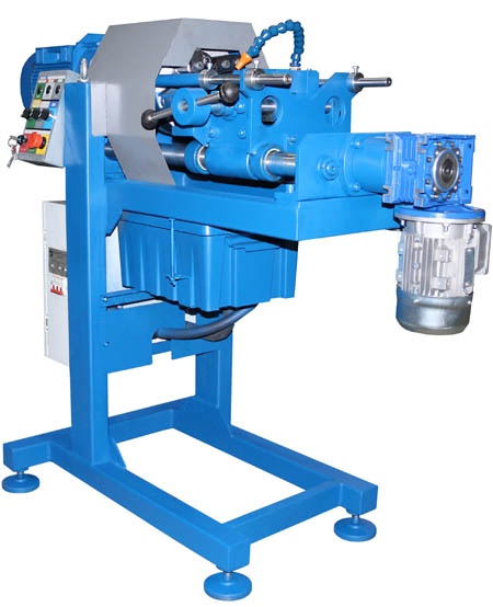

Московский механический завод №3 начал выпуск резьбонарезного станка "МЗК-95М", более усовершенствованной модели резьбонарезного станка «МЗК-95Р». Резьбонарезной станок "МЗК-95М" - самый быстрый и эффективный резьбонарезной станок.
Резьбонарезной станок полуавтоматический МЗК-95М ММЗ-3204 обеспечивает качественное нарезание резьбы, согласно ГОСТ 6357 -81 и укомплектован универсальной открывающейся головкой на все виды резьбы и набором гребенок тангенциального типа для трубной цилиндрической резьбы. Резьбонарезной станок «МЗК-95М» ММЗ-3204 предназначен для нарезания трубной цилиндрической и метрической резьбы на трубах и круглом прокате, а также для удаления грата с внутренней поверхности труб.
Резьбонарезной станок полуавтоматический «МЗК - 95 М» – это новинка в модельном ряду резьбонарезных станков серии «МЗК-95...», в которой при проектировании учтены и внедрены все основные пожелания заказчиков, использующих данное оборудование, так же воплощены в жизнь рекомендации специалистов и доработаны узлы отвечающие за регулировку, настройку и наладку резьбы. Основной акцент сделан на простоту в эксплуатации и показатель производительности в работе станка, при всем этом удалось увеличить износостойкость наиболее значимых деталей. Главное же отличие данного вида оборудования от предшественников это то, что резьбонарезной станок оснащен электроприводом подачи заготовки и новой системой циркулирования охлаждающей жидкости.

Электромеханический резьбонарезной станок высокой производительности предназначен для нарезания:
- трубной цилиндрической резьбы на водогазопроводных трубах ГОСТ 3262-75 диаметром ½'-2' дюйма (21-60 мм), из углеродистой (черной) и оцинкованной стали любой марки;
| Таблица №2 | ||||||
Дюймы | 1/2" | 3/4" | 1" | 1 1/4" | 1 1/2" | 2" |
мм | 21,3 | 26,8 | 33,5 | 42,3 | 48 | 60 |
- метрической резьбы любого диаметра от М20 до М60, шаг резьбы от 1 до 2 мм, на круглом прокате, болтах и трубах диаметром от 20 до 60 мм, из углеродистых, оцинкованных и коррозийно-стойких (нержавеющих) сталей любой марки;
- для снятия внутренней фаски и удаления грата (заусенцев) с внутренней поверхности трубы.

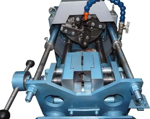

Резьбонарезной станок оснащен двухскоростным двигателем, что позволяет в процессе нарезания резьбы менять частоту вращения, тем самым изменяя скорость нарезания резьбы на заготовке, оптимизируя процесс для достижения наиболее оптимального сочетания скорости работы станка и качества получаемого изделия. Так же оборудование укомплектовано эффективной системой охлаждения, тисками ударного типа (для прочной фиксации заготовок), гратоснимателем (для снятия внутренней фаски с трубы).
