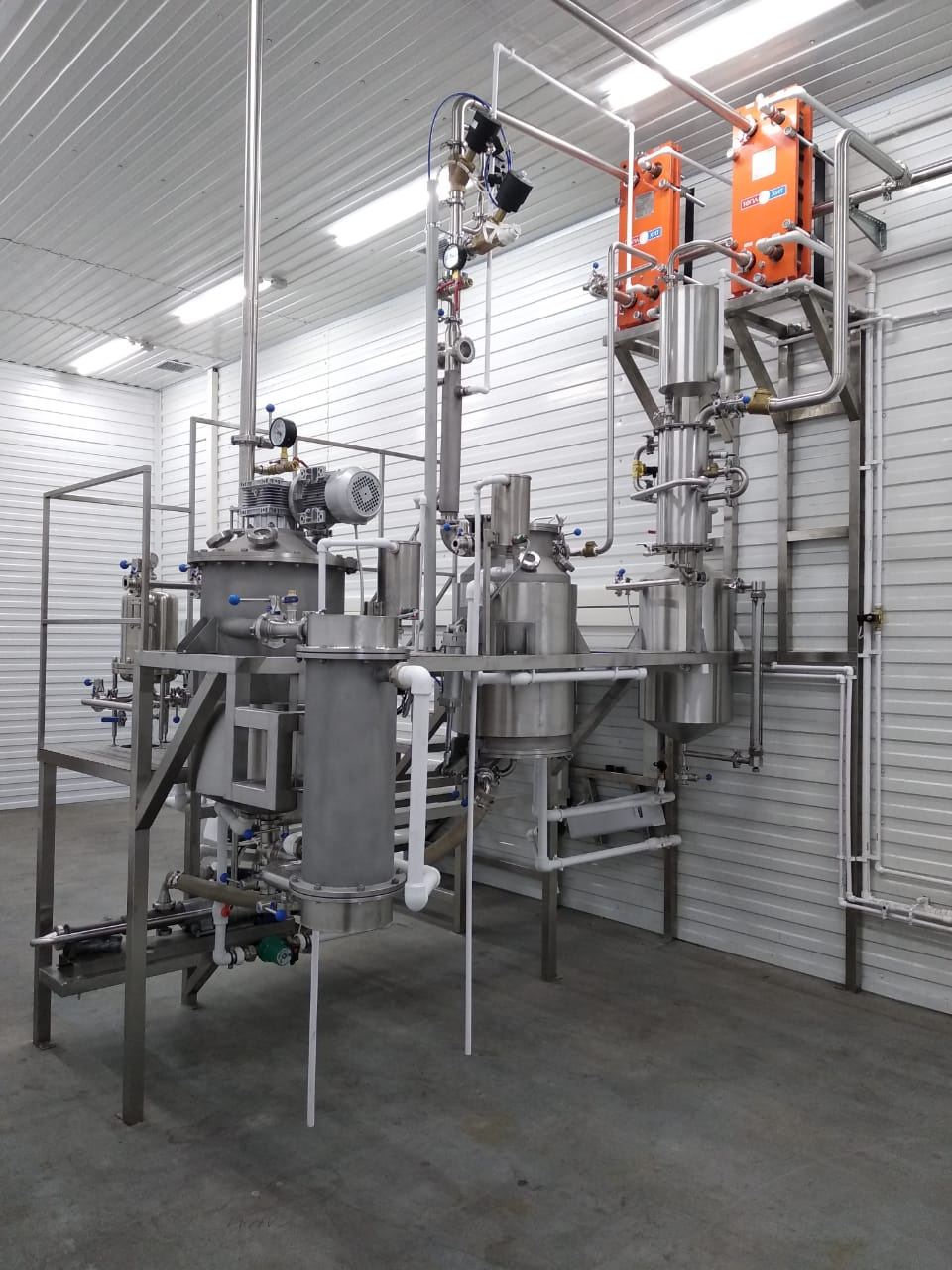

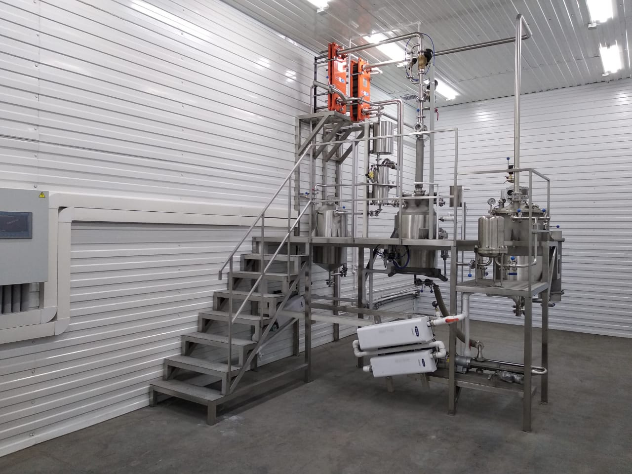

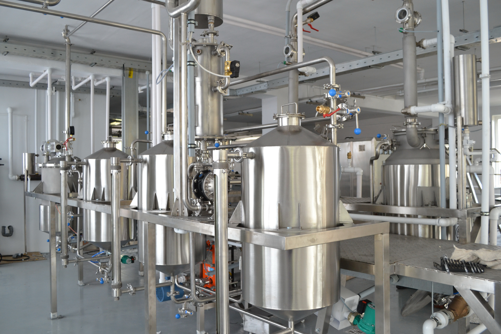

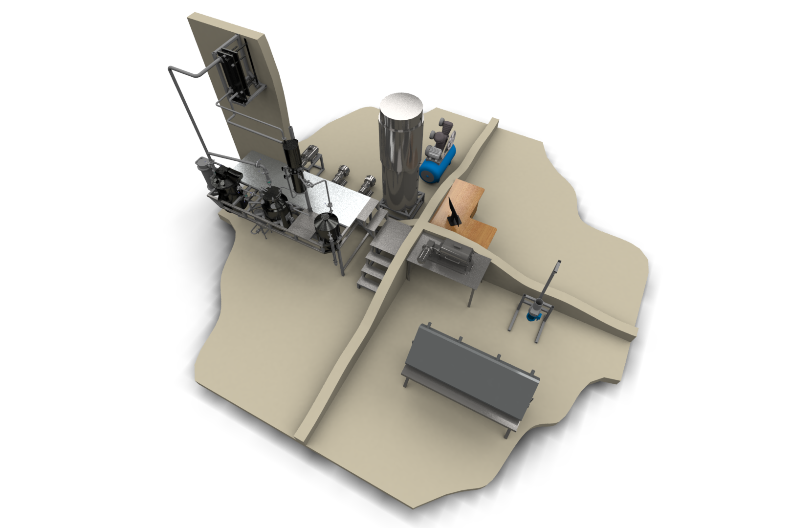

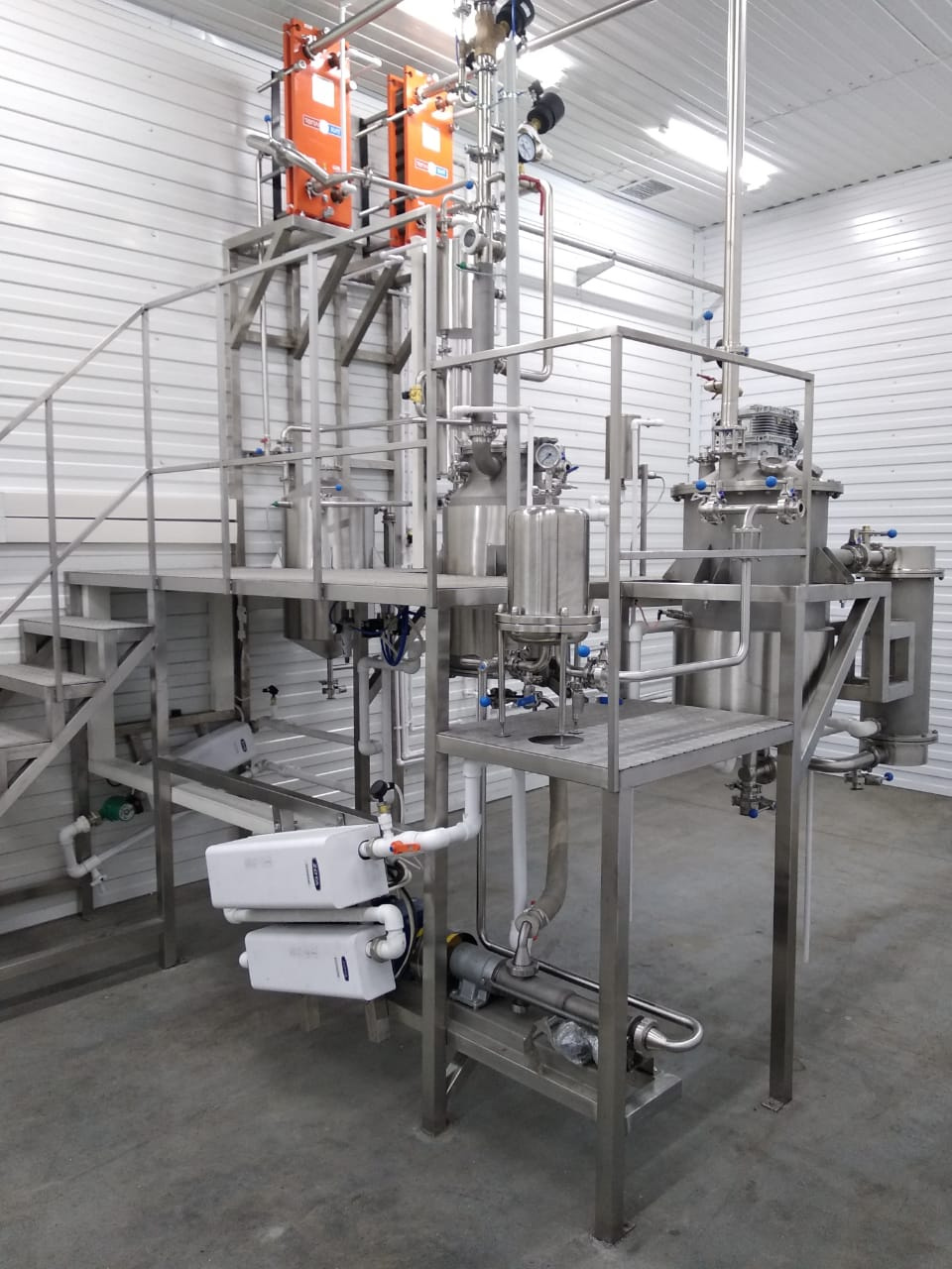

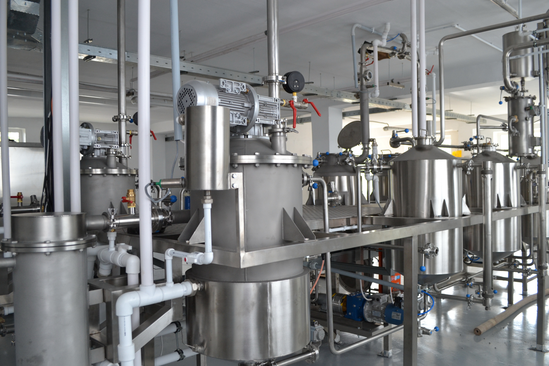

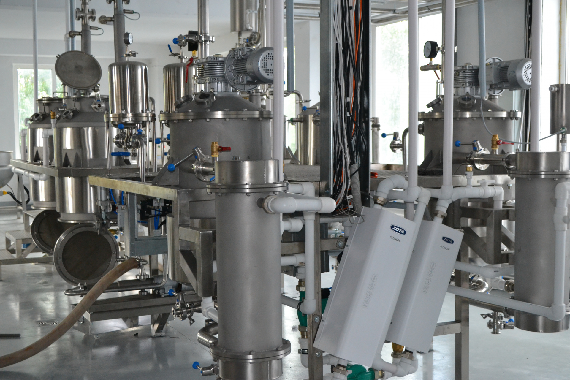

Линия экстракции, концентрирования и сушки экстрактов
Линия экстракции, концентрирования и сушки является оптимальным современным оборудованием для быстрого и эффективного извлечения  целевых веществ из растительного и животного сырья. группой компании Технологии Без Границ для быстрой и эффективной переработки широкого ассортимента растительного и животного сырья комбинированными способами экстракции с возможностью интенсификации процессов под вакуумом или вакуумно-импульсным воздействием. Что это значит? Это значит, что при эксплуатации установки экстракции на собственном производстве вы можете получать высококачественные густые и сухие масляные, пропиленгликолевые, водные и водно-спиртовые экстракты любым способом, который вам больше подходит при работе с выбранным сырьем. Мацерация, перколяция, циркуляционное экстрагирование, комбинированные варианты экстракции – все эти способы экстракции теперь доступны в одной установке.
Для достижения большей полноты и многократного сокращения времени процесса экстракции вы можете быстро удалять воздух из экстрагируемого сырья и ускорять проникновение растворителя в неразрушенные клетки сырья и обратно с помощью глубокого вакуума и вакуумно-импульсных толчков.
Для обеспечения сохранности термолабильных биологически активных веществ, вы можете быстро и эффективно проводить экстракцию в диапазоне температур от 20 градусов Цельсия и выше.
Для получения готовых продуктов с разными технологическими свойствами вы можете производить густые и сухие порошковые формы экстрактов.
Главными преимуществами линии экстракции, концентрирования и сушки в сравнении с имеющимся на рынке оборудованием Азиатско-Тихоокеанского региона являются:
·        гарантированные заявленные показатели по производительности при температуре экстракции от 20 °С;
·        низкая температура экстракции, и, соответственно, отсутствие потерь биологически активных веществ как во время экстракции, так и во время вакуумной сушки экстрактов;
·        механизированная донная разгрузка экстрактора, что обеспечивает минимальные трудозатраты на разгрузку и отсутствие излишних межоперационных потерь времени;
·        максимальный возврат спирта при водно-спиртовой и спиртовой экстракции за счет эффективной конденсации газовой смеси.
·        возможности работы установки в циркуляционном режиме по принципу аппарата Сокслета;
·        простота в обслуживании, в том числе мойки внутренних и внешних поверхностей.
Для того, чтобы начать экстракцию сырья вам необходимо иметь саму установку и сырье: растительный или животный материал в сухом или свежем виде и растворитель (вода, масло, пропиленгликоль или спирт).
Пооперационная схема переработки растительного сырья выглядит следующим образом:
·        подготовка сырья к экстракции (при необходимости - это мойка и измельчение);
·        ручная загрузка сырья в экстрактор;
·        запуск установки в работу и задание режимов;
·        механизированная выгрузка проэкстрагированного сырья;
·        грубая и тонкая фильтрация экстракта;
·        концентрирование экстракта до густого состояния;
·        рекуперация растворителя с последующим возвратом в работу;
·        сушка густого экстракта;
·        измельчение сухого экстракта.

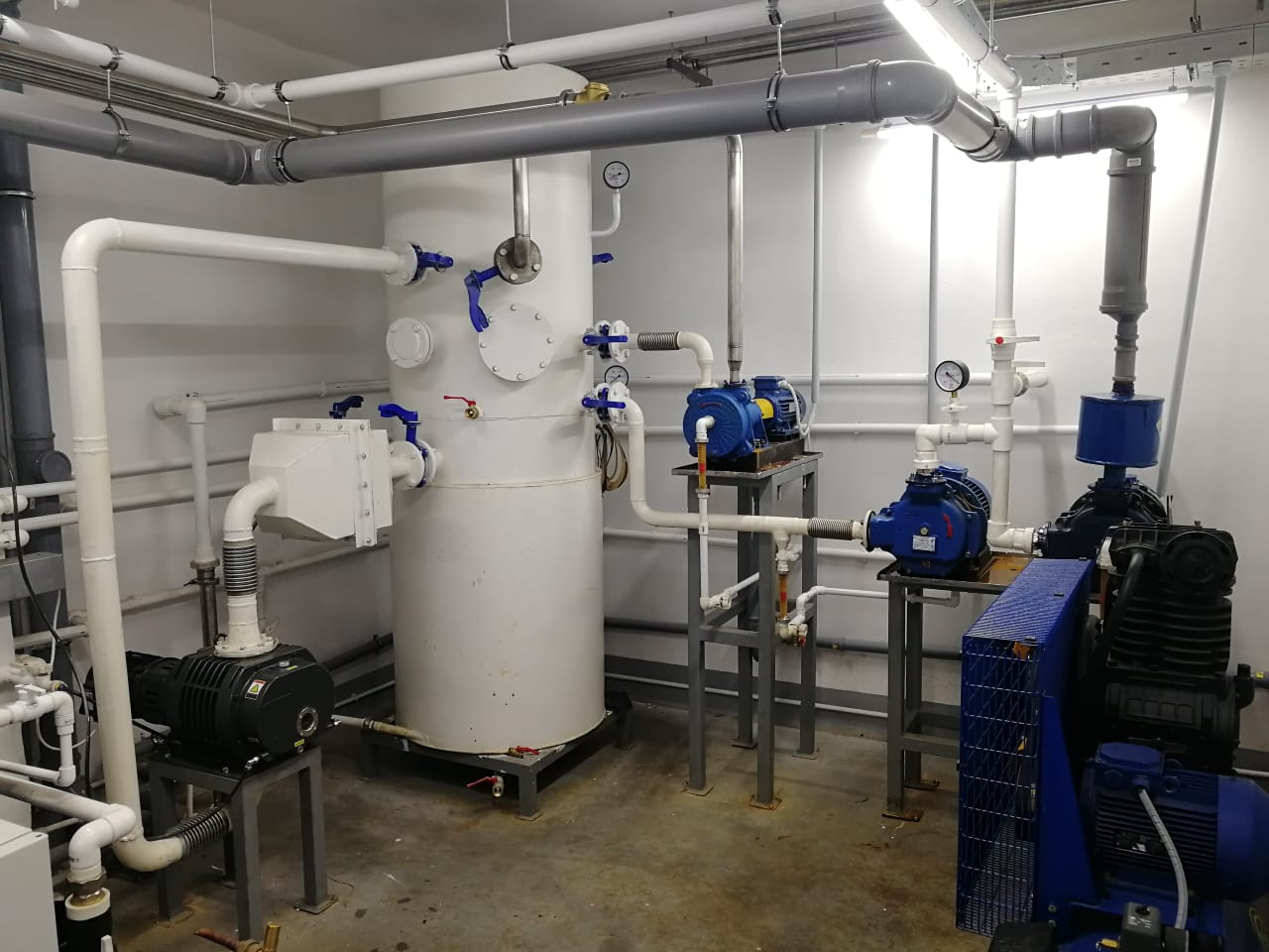

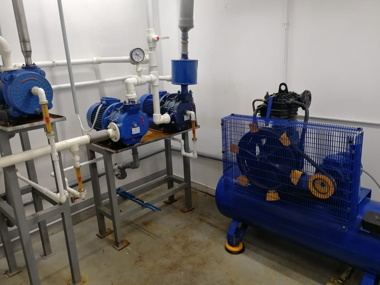

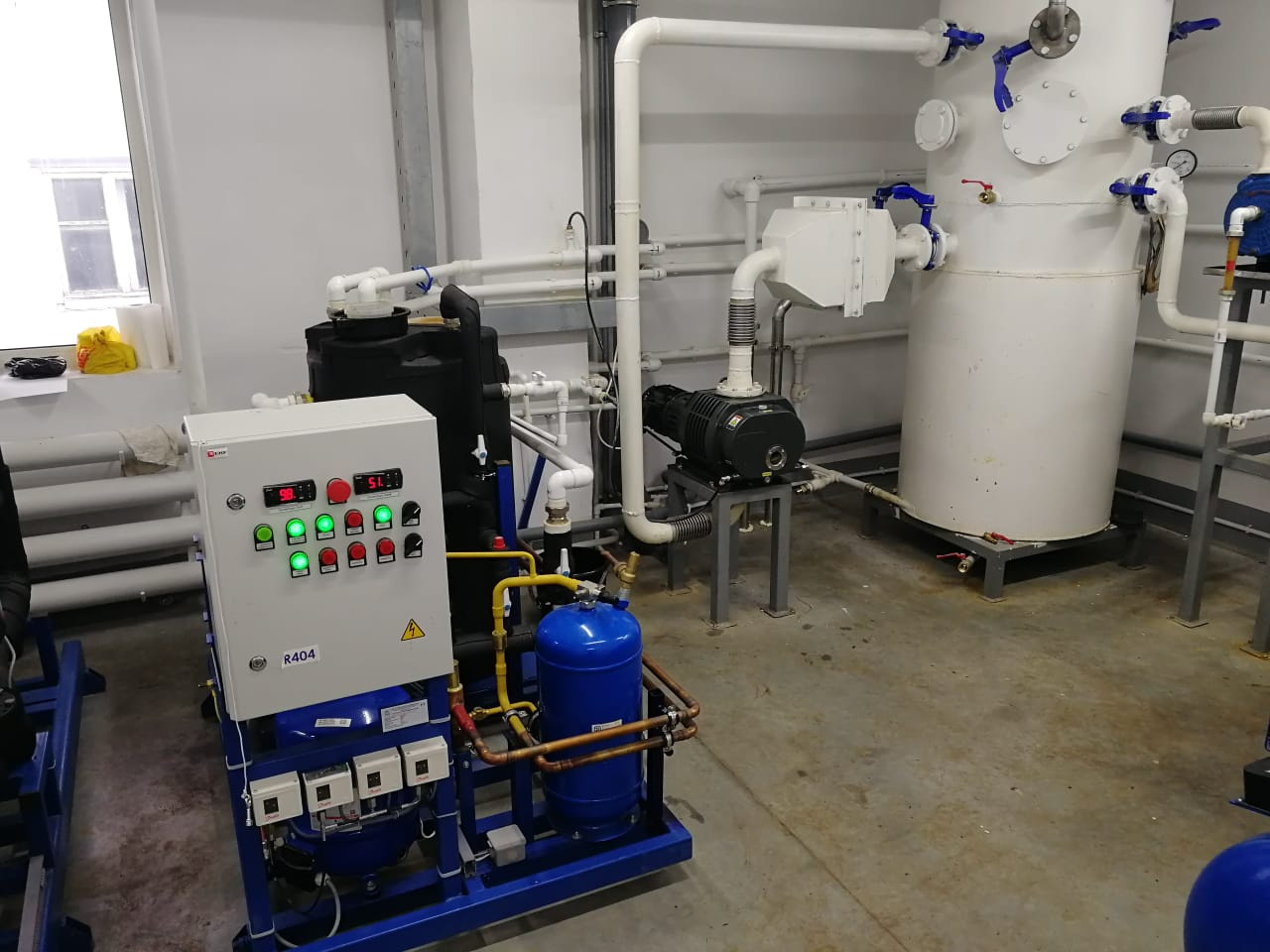

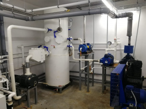

Оборудование для проведения всех вышеперечисленных операций входит в состав линии экстракции, концентрирования и сушки, как и вспомогательное оборудование для производства сжатого воздуха и вакуума.
То есть, покупая линию производства экстрактов, вы приобретаете не оборудование, а полнокомплектную установку для производства густых и сухих экстрактов в ассортименте «под ключ».

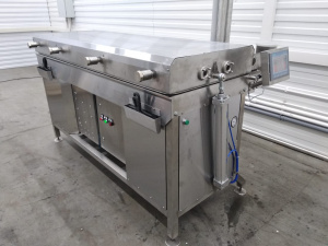

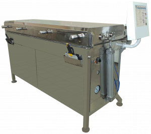

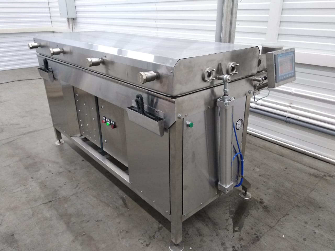

Сушильный стол вакуумно-импульсный
Сушильный стол вакуумно-импульсный– это простое, практичное и безотказное технологическое решение для сушки вязких пастообразных продуктов. В составе линии экстракции, концентрирования и сушки он используется для вакуумной импульсной сушки густых экстрактов при температуре от 20 до 40 градусов Цельсия. Сушка происходит под глубоким вакуумом при смешанном нагреве продукта кондуктивным способом и инфракрасным излучением. Цикл сушки идет пооперационно:
·        ручное нанесение пастообразного продукта на рабочую поверхность сушильного стола;
·        сушка;
·        ручное удаление сухого продукта с рабочей поверхности сушильного стола.
В зависимости от свойств продукта, цикл сушки занимает от 5 до 20 минут.
Сушильный стол вакуумно-импульсный легко сушит до влажности 4% такие продукты, как мед, сыр, мясо, густые животные и растительные экстракты и другие пастообразные вязкие продукты.
В процессе низкотемпературной вакуумной сушки исключены процессы окисления, поэтому получаемые сухие порошки имеют привлекательные потребительские свойства:
·        вкус;
·        цвет;
·        аромат;
·        стойкость к прогорканию;
·        высокая регидратируемость;
·        продолжительный срок хранения.
