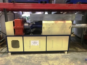

Стренговый гранулятор для переработки полимеров и пластика
Обновлено 18.01.2024 346310
  • Сырье: пленочный ПЭ/ПП/ПС/ПК/АБС
  • Форма изделия : Гранула
  • Производительность: 50-800 кг/час
  • Тип: Стренговый.
    Линия грануляции пластиковых на базе одношнекового экструдера серии SJ предназначен для переработки вторичных полимерных материалов, а также их композиций, имеющих температуру плавления не выше 280 град. С. Область применения гранулятора для полимеров и пластика – вторичная переработка полимерных материалов (полиэтилена, полипропилена, полистирола и т.д.), с целью их дальнейшего использования в литьевых и экструзионных машинах.
    Стренговый гранулятор полимеров подразумевает экструдирование полимерных жгутов и их охлаждение в ванне с водой и дальнейшей рубки в фрезерной дробилке - стренгорезке на гранулы. Такой типа гранулирования позволяет перерабатывать большинство видов пластика и полимеров, включая композитные материалы. Однако имеет ряд особенностей. Полимерное сырье должно равномерно подаваться в экструдер, чтобы избежать постоянного обрыва стренг. Так же полимерные отходы должны быть достаточно чистые и проходить хорошую очистку, чтоб полмерные жгуты не обрывались в процессе экструзии.
    Гранулятор для полимеров это оборудование, которое включает в себя:
    Шнековый погрузчик для подъема и транспортирования пленки в бункер загрузки;
    Одношнековый экструдер серии SJ, который подходит для требуемой производительности линии грануляции;
    Вакуумную зону дегазации для принудительной вытяжки паров воды и газа из расплава;
    Шиберный фильтр расплава с гидравлическим приводом для смены положения плиты;
    Экструзионную гранулирующую голову с отверстиями для стренг, полимерных жгутов, которые попадают в ванну охлаждения;
    Ванну охлаждения для стренг, в которой полимер охлаждается для требуемой температуры, чтоб их можно было разрубить во фрезерной дробилке;
    Сушку  для удаления остаточной поверхностной влаги на стренгах, представляет собой специальный корпус и вентилятор;
    Фрезерное отрезное устройство или стренгорезку для рубки полимерных стренг(жгутов) на размерные гранулы (обычно 3-4мм);
    Классифицирующее вибросито для рассева гранул неподходящего размера;
    Бункером для сборки сырья с воздушной подачей из вибросита;
    Линия может комплектоваться различными устройствами, в зависимости от потребностей производства.
    Это могут быть: Дополнительный каскад экструзии, дозировочно-упаковочная машины для гранулы в мешки, дробилка, шредер, транспортеры, линии мойки материала, сушки, чиллер и другие агрегаты.
