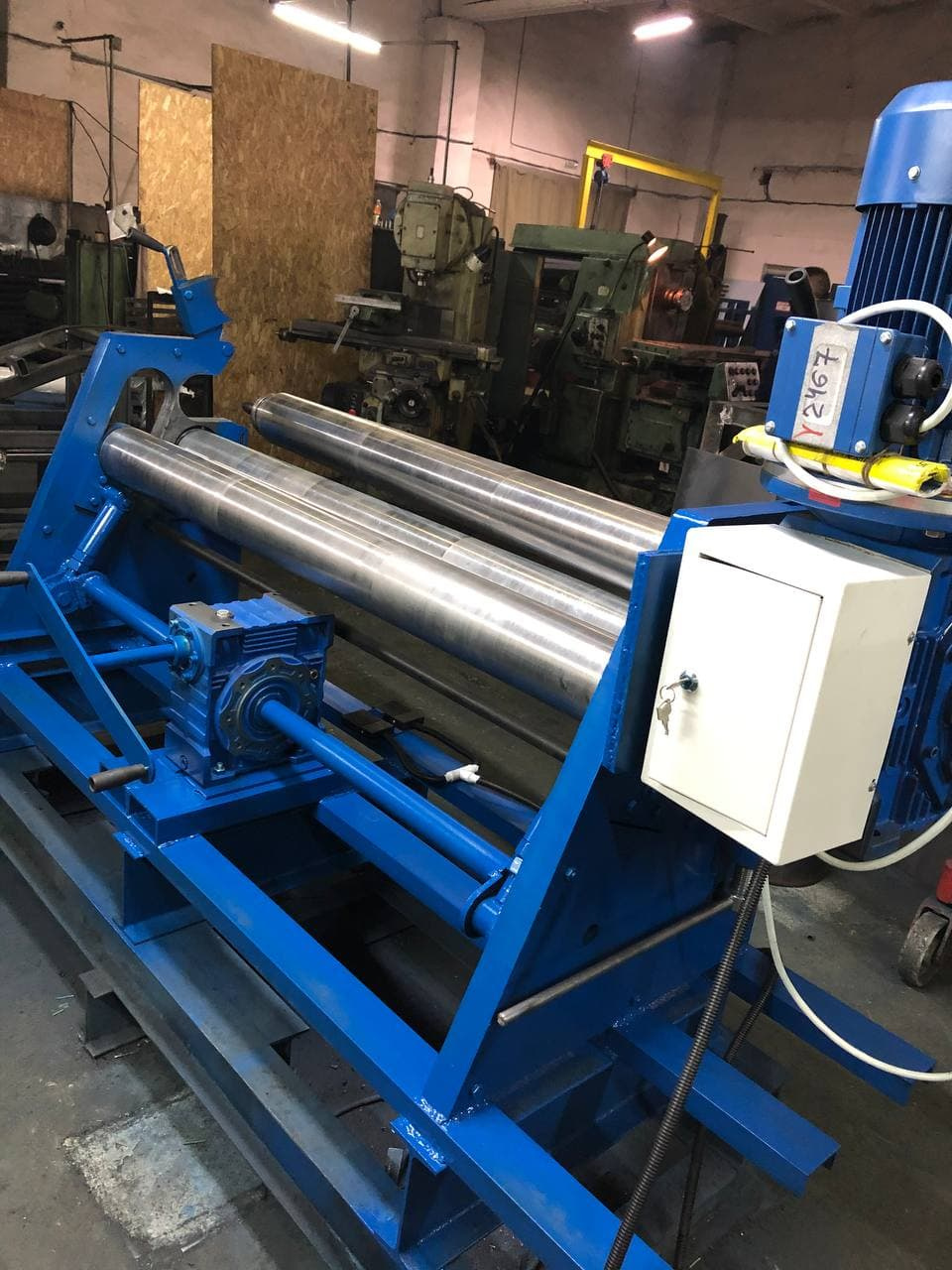

Вальцы трехвалковые 1300х4
Обновлено 08.10.2024 346966
Вальцы ВМ А13/4
 Трёх - валковые с асимметричным расположением валов. Электромеханический привод ведущих валов  и регулировки заднего  (бокового) вала. Применяются для формирования из листовых материалов обечайки цилиндрической, овальной, конической. Путем проката листа метала, через валки агрегата.
Характеристики;
o   Рабочая поверхность валов, мм: 1300
o   Толщина обрабатываемо метала, мм: 0,35/4
o   Рабочая скорость, м/ми: 4.7
o   Минимальный диаметр, мм: 110
o   Диаметр валов, мм: 100х100х100
o   Электропитание, В/ГЦ: 3х380/50
o   Потребляемая мощность, кВт: 3.2
Габариты;
·         Длина, мм: 1900
·         Ширина, мм: 500
·         Высота, мм: 750
·         Вес, кг: 650
Особенности;
o   ВМ А - это трех-валковые вальцы с рабочей длиной от 550 до 2500 мм для работы с металлом 0,35 до 6  мм (с пред-подгибом краев листа);
- Предусмотрено быстрое изъятие  верхнего вала для выгрузки заготовки;
- Валы имеют центральное утолщение для компенсации их прогиба;
- Вращение верхнего и нижнего валов посредством электродвигателя и редуктора.
- Регулировка нижнего и заднего (бокового) валов, осуществляется червячным редуктором и может быть автоматизирована электроприводом (подробней по дополнительным опциям уточняйте у специалиста)
