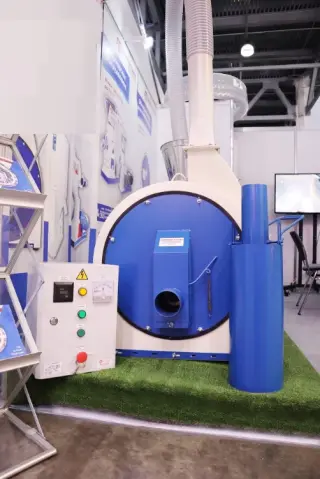

Пневматическая дробилка кормов. Дробилка роторная предназначена для дробления сыпучих материалов растительного происхождения:- зерен бобовых и злаковых, масличных культур влажностью до 14% и...

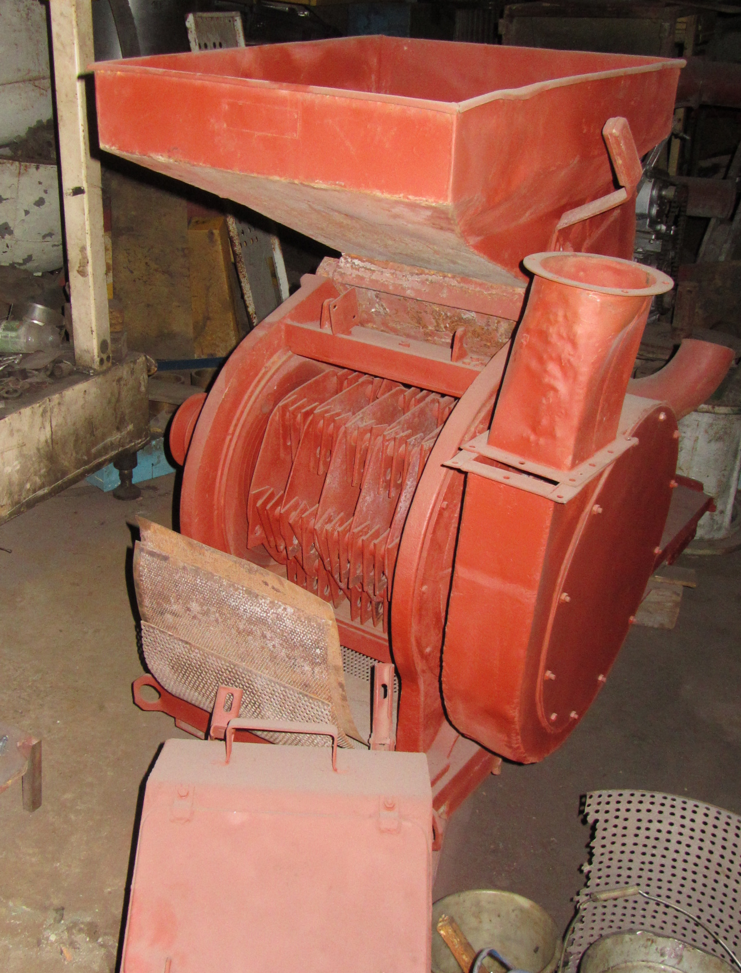

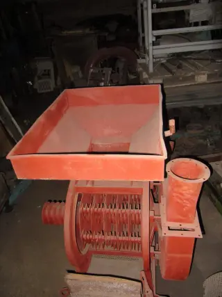

ООО «СамараАгроСнаб»Универсальная дробилка кормов КДУ-2,0
Предназначена для измельчения фуражного зерна, кукурузных початков, жмыха и сена в муку и дерть, зеленых кормов, корнеклубнеплодов и силоса в мезгу, а также для дробления других кормов и минеральных добавок. Кроме того, на ней можно приготавливать и кормовые смеси, состоящие из двух-трех компонентов с введением жидких добавок. Дробилку используют как самостоятельную машину или в комплексе с оборудованием кормоцехов и кормоприготовительных отделений на фермах и других пунктах подготовки кормов.
Техническая характеристика дробилки
Тип машины: стационарный, электрифицированный, универсального назначения. Производительность, т/ч:
- при дроблении зерна 2,0
- при дроблении жмыха 3,0
- при дроблении сена до 0,8
- при измельчении корнеклубнеплодов до 5,0
- при измельчении зеленой массы до 2,0 Мощность электродвигателя, кВт 30 Частота вращения электродвигателя, мин-1 1460 Дробильный барабан:
- диаметр, мм 600
- число дробильных молотков 90
