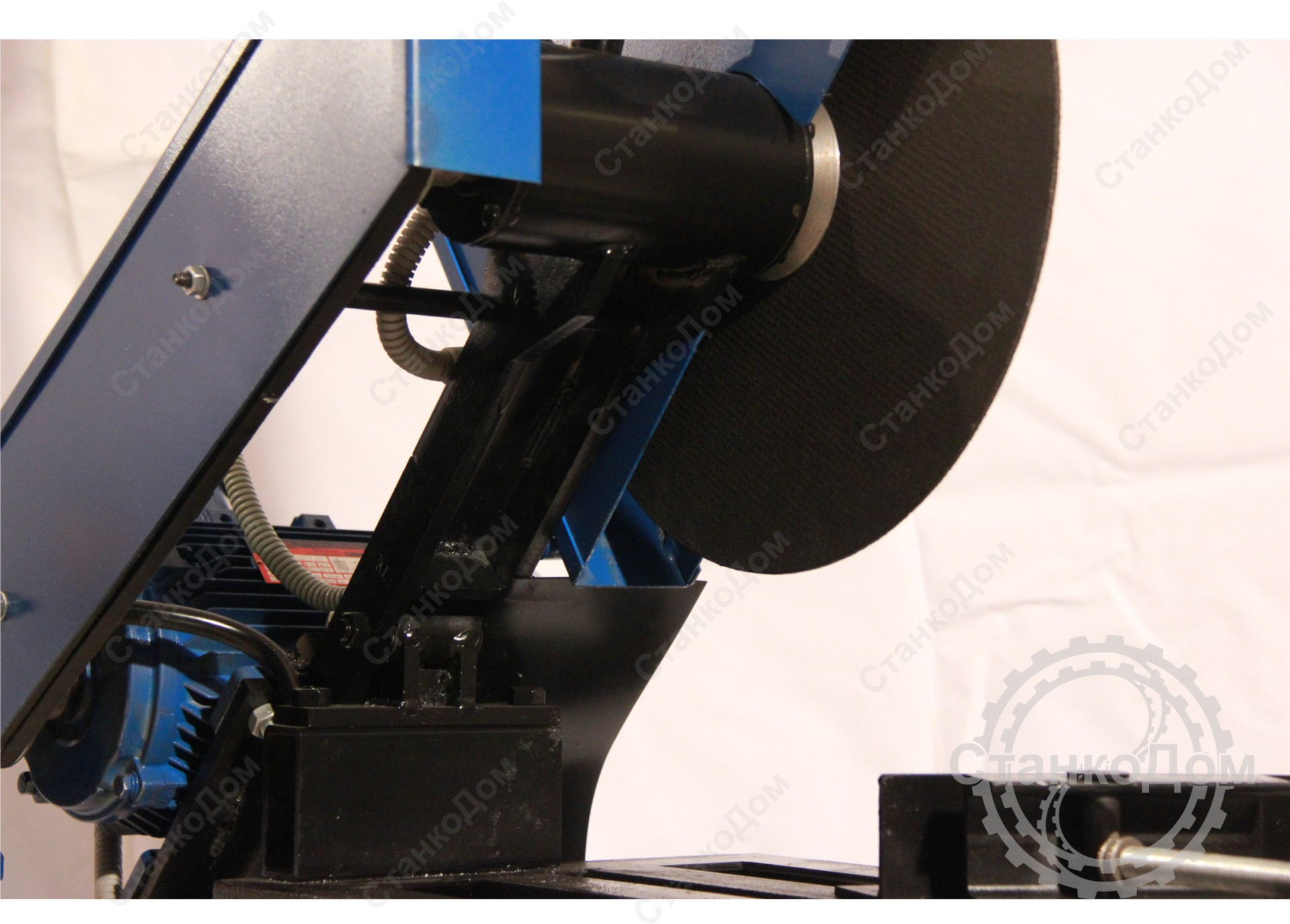

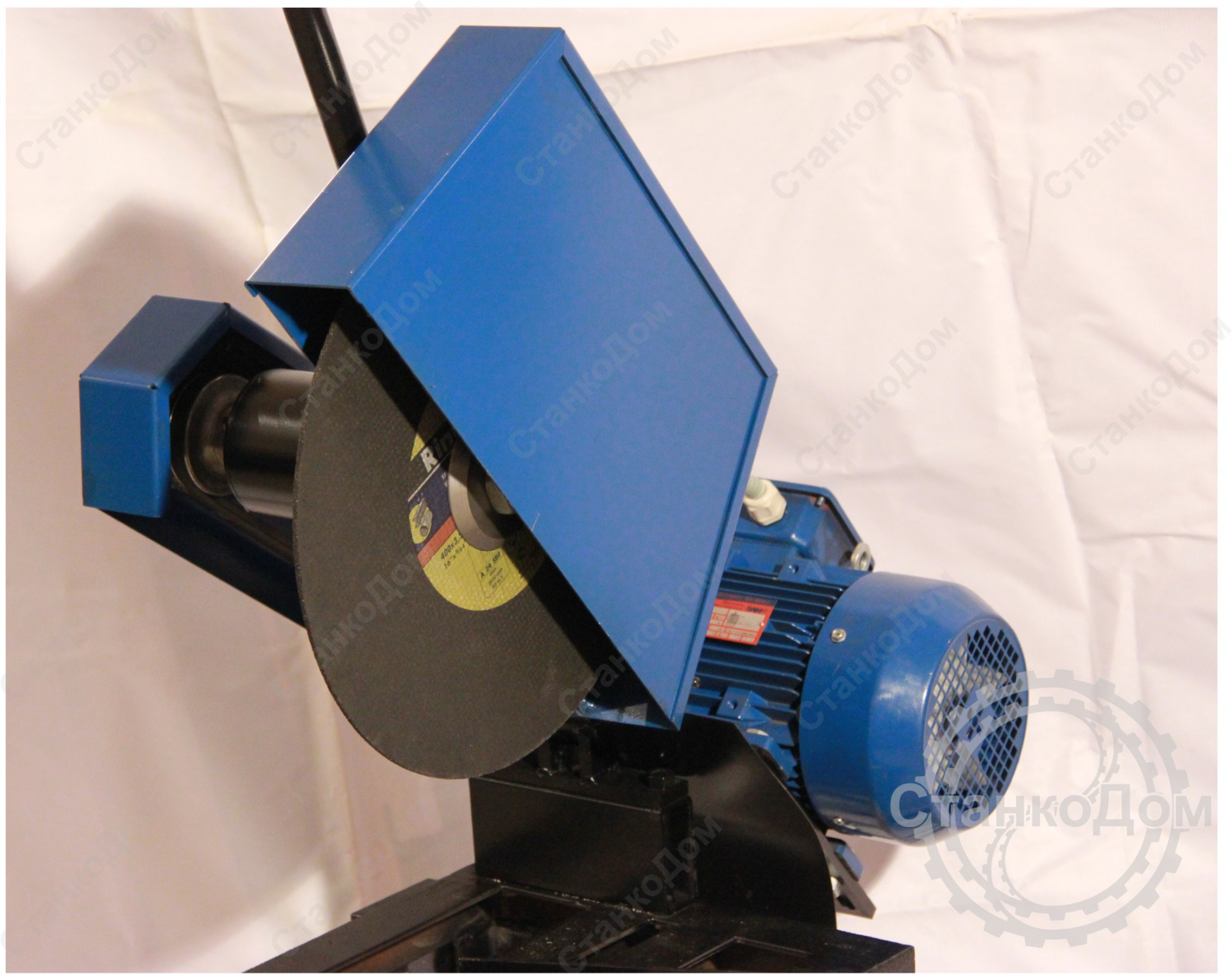

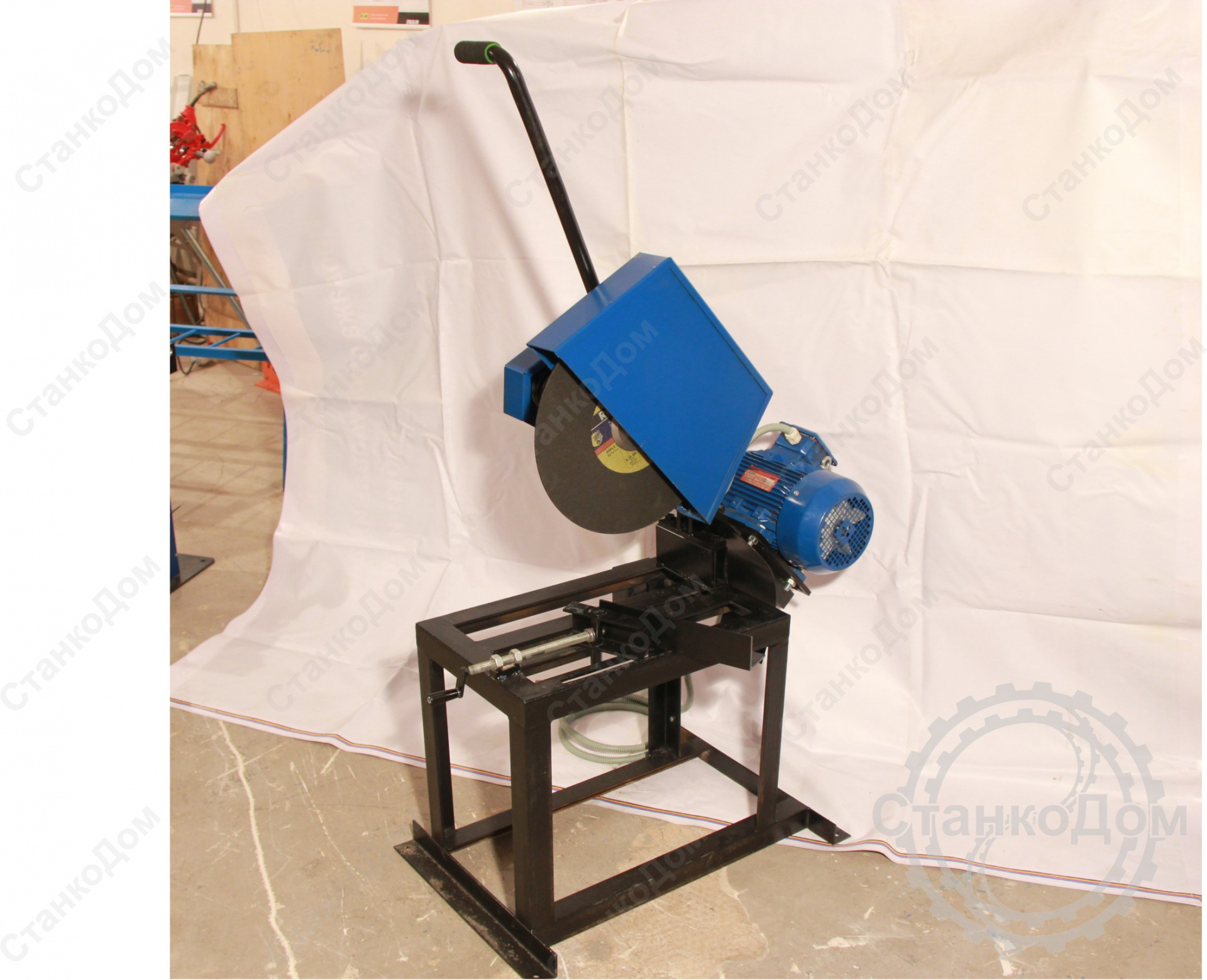

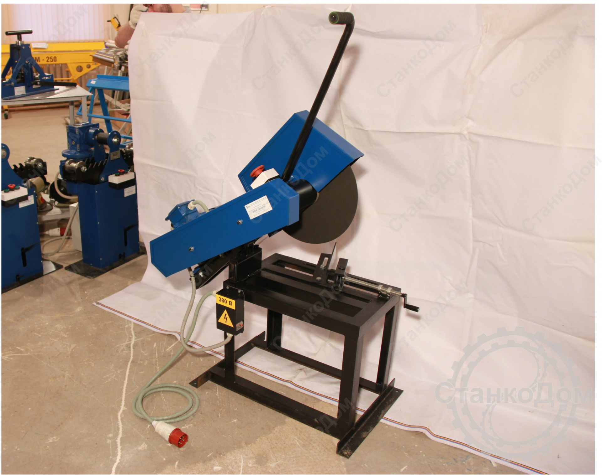

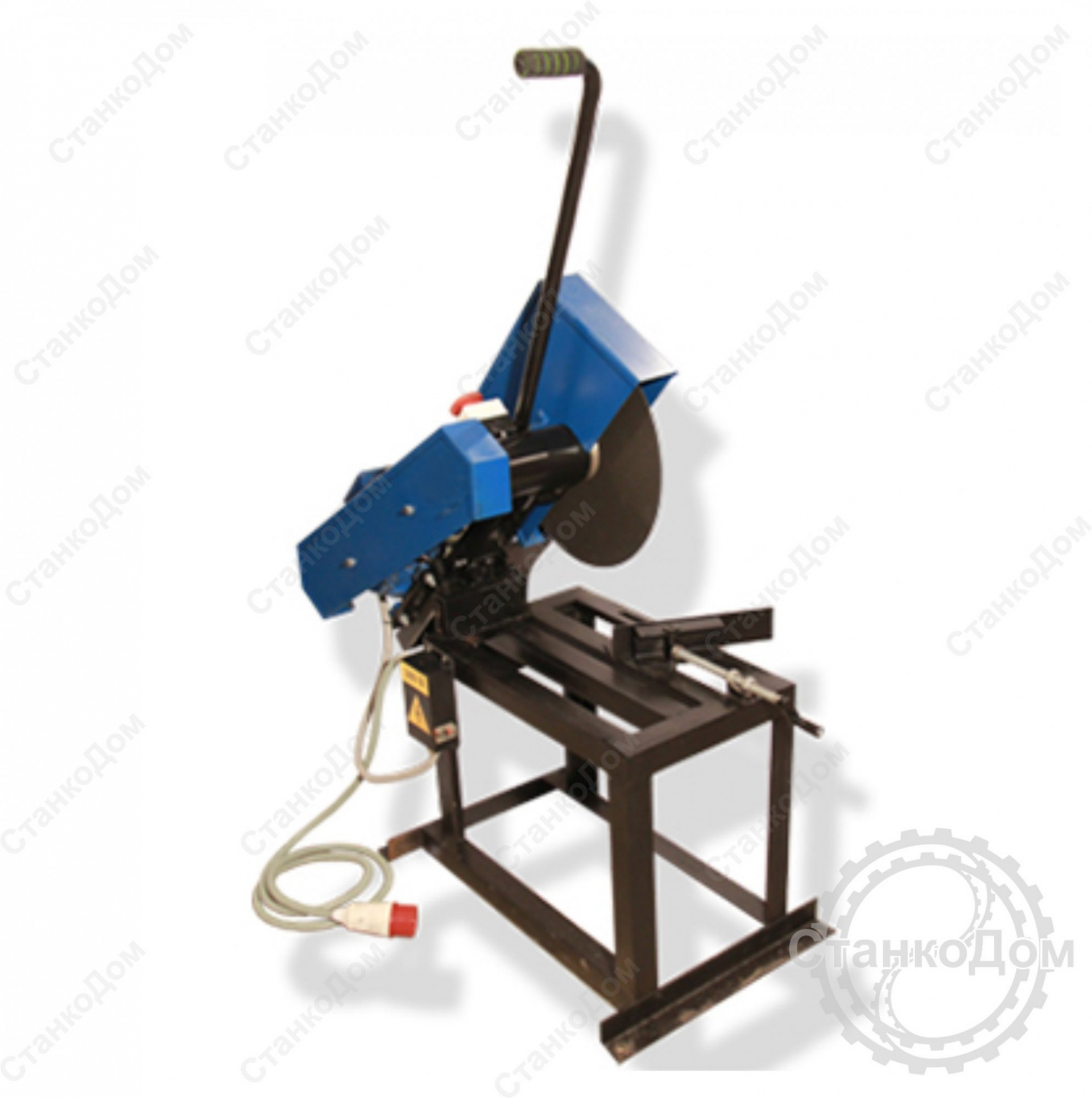

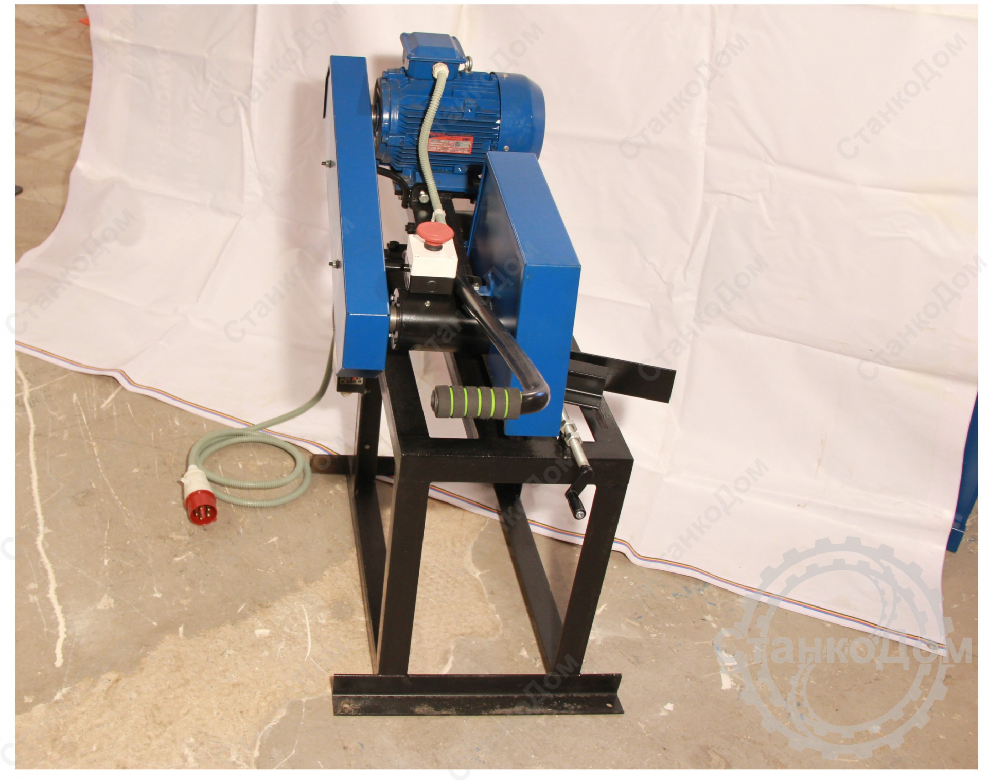

Маятниковый отрезной станок ПМ 22 с возможностью резки под углом предназначен для отрезки сортового проката на заготовительных участках производства металлоконструкций.
Особенности станка
Надежная сварная станина с отверстиями для крепления к полу

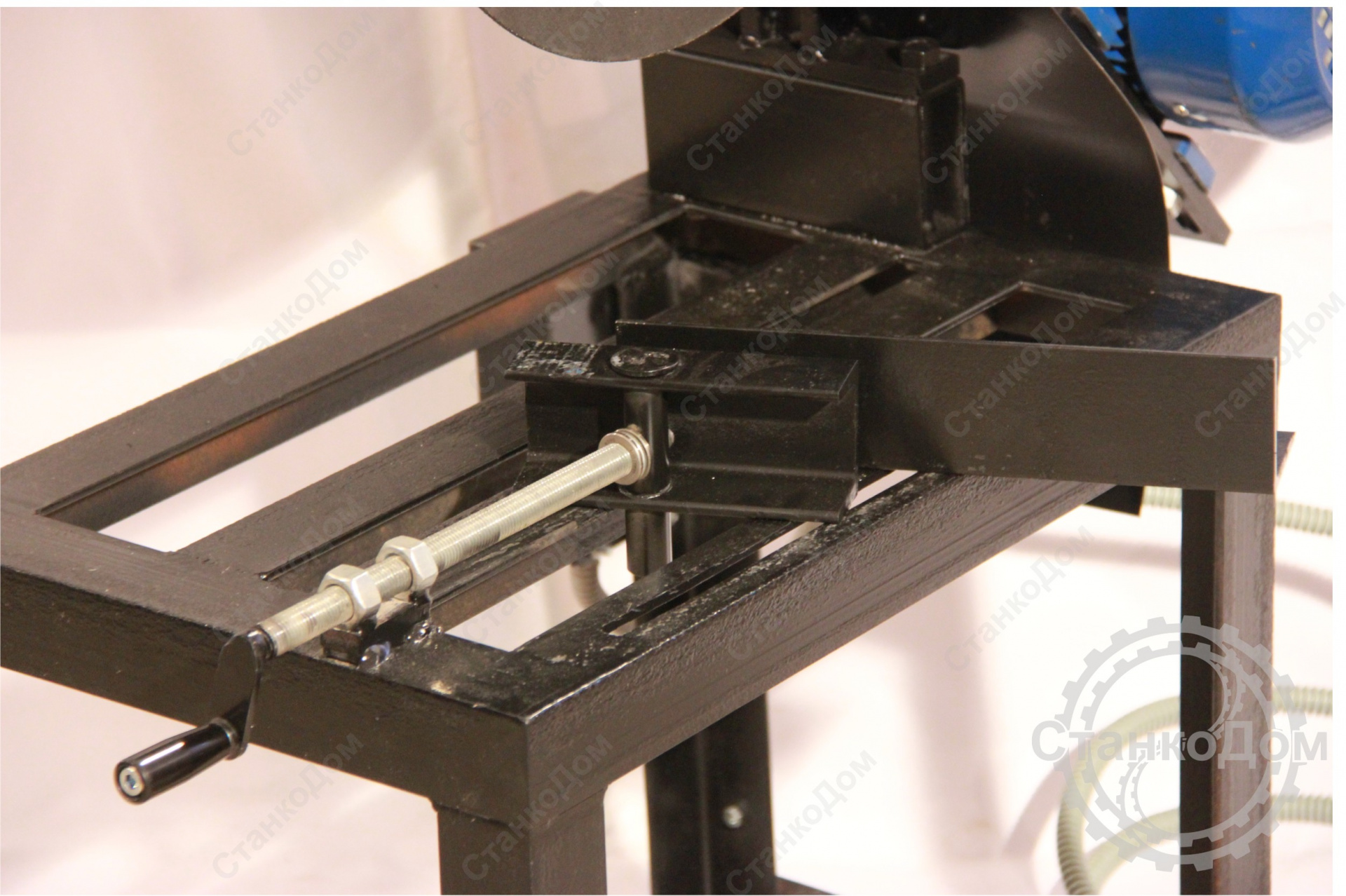

Тисы с возможностью зажатия заготовок под нужным углом
Отлично сбалансированный подвижный механизм
Подвижные валы (оси) установлены на подшипники закрытого типа
Передача главного движения осуществляется посредствам клиновых ремней
Качающийся корпус станка выполнен из точно сопряженных деталей, вырезанных на лазере

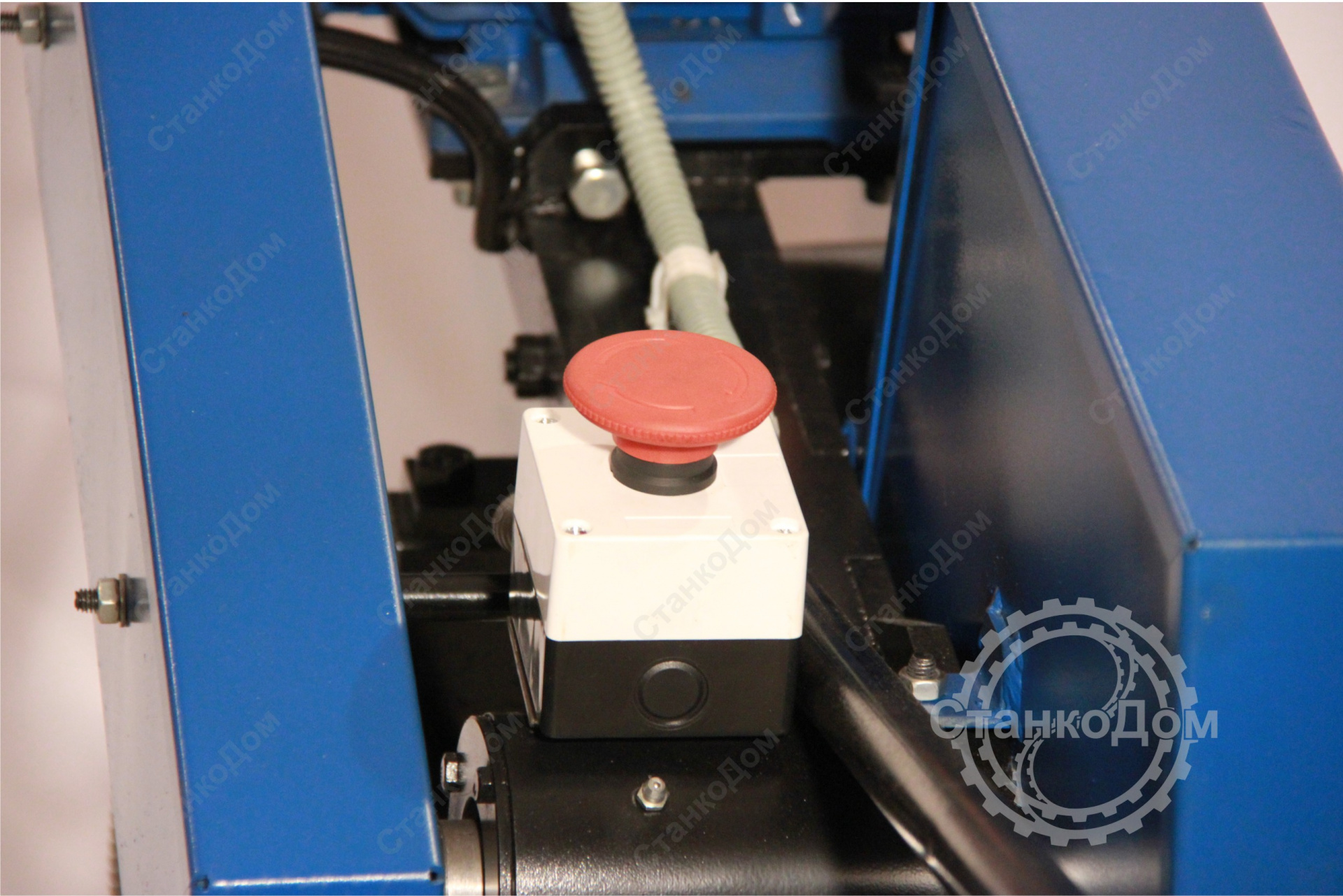

Кнопка аварийного отключения

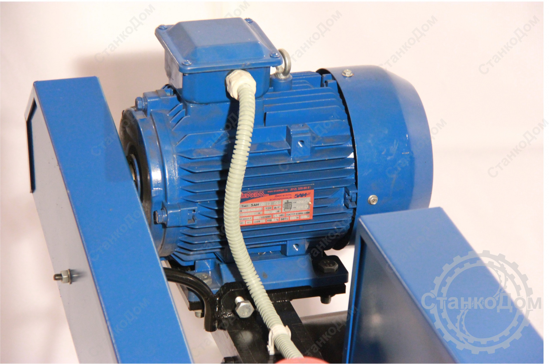

Тепловое реле, защищающее двигатель от перегрузок
Характеристика резки
Профиль - 120х120 мм
Квадрат - 60 мм
Уголок - 110х110 мм
Технические характеристики:
Тип привода - Электрический
Резка под углом - - 45°…+45°
Размеры абразивного круга - 400х32х(3-4) мм
Частота вращения круга - 3500 об/мин
Мощность двигателя - 2,2 кВт
Напряжение электросети - 380 В
Габариты - 1330x600x1000
Вес - 110 кг
