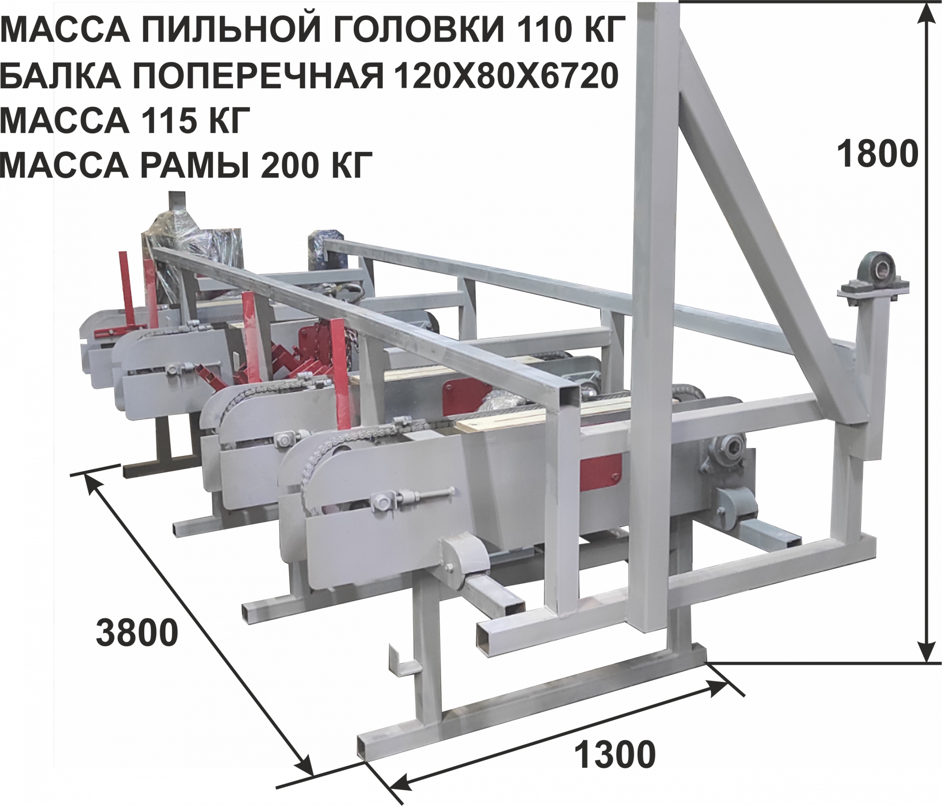

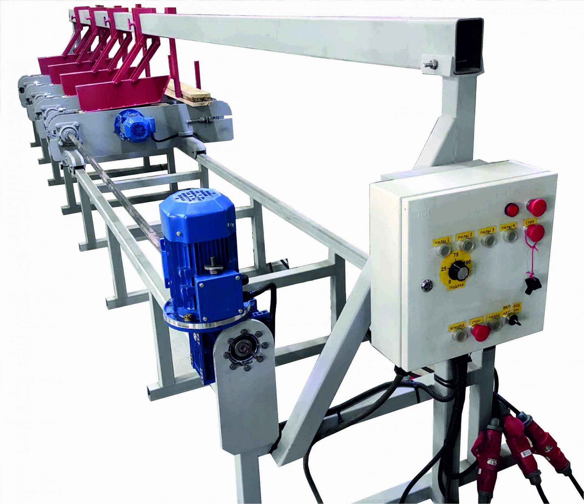

Мультиторцовочные станки проходного типа серии СМТ-П это производительные станки проходного типа, сконструированные для торцевого распила пиломатериала. Станки могут быть оснащены двумя, тремя или четырьмя пильными узлами, которые работают параллельно с одной и той же заготовкой. Могут использоваться как в составе линии, так и отдельно.

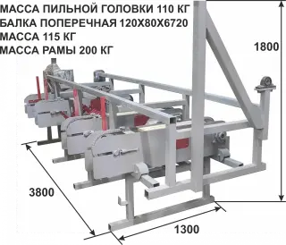

Габаритные размеры станка в сборе
| Масса в зависимости от количества пильных головок, кг | 420-860 |
| Масса пильной головки с защитным кожухом, кг | 110 |
Транспортные габаритные размеры станка
Дополнительные комплектующие (балки-шестигранник)
| Масса, кг | 115 |
