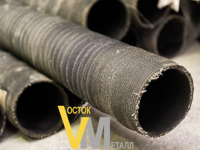

ООО «БАРС»Рукава напорно-всасывающие ГОСТ 5398-76
- неармированные резиновые рукава с текстильным каркасом и металлической спиралью, имеющие на концах мягкие манжеты для присоединения их к арматуре, применяемые для всасывания и нагнетания различных жидкостей, топлив, масел на нефтяной основе и газов.
Напорно-всасывающие рукава имеют специальную маркировку. Обозначение Б-2-75-3 10 м расшифровывается следующим образом:
• Б — обозначение класса (в данном случае допускается транспортировка разных видов топлива и масел);
• 2 — номер группы (рукав предназначен для всасывания и нагнетания среды под высоким давлением);
• 75 — внутренний диаметр (обозначается в миллиметрах);
• 3 — максимально допустимое рабочее давление (3 атмосферы или 0,3 МПа);
• 10 м — длина рукава в метрах.
Условия эксплуатации: Все рукава могут эксплуатироваться в температурном диапазоне от -35 до 90 °C
