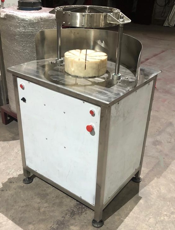

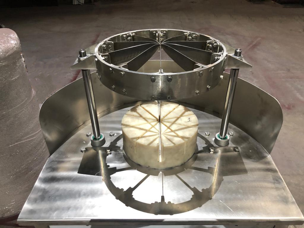

Станок для нарезки сыра RChisse-300Изготовлен из нержавеющей стали AISI-340, состоит из станины, двух пневматических синхронизированных цилиндров, регулятора воздуха, отделителя влаги, впрыска...
Изготовлен из нержавеющей стали AISI-340, состоит из станины, двух пневматических синхронизированных цилиндров, регулятора воздуха, отделителя влаги, впрыска масла в цилиндр коммутатора. Защитный корпус изготовлен из поликарбоната. Пневматическая установка нарезки предназначена для резки сыра на части.
Варианты нарезки:
- круглый сыр, нарезка до 10 частей,
диаметр головки d300 мм;
- круглый сыр, нарезка на три равные части,
диаметр головки d 100-120 мм.
Достоинства:
- быстрая нарезка сыра;
- простое обслуживание;
- коррозионностойкое исполнение;
- встроенный внутренний ресивер (увеличение производительности и стабильности работы);
- пневмоцилиндры, фитинги, манометры, пневматические распределители производства Camozzi (Italy);
- стол изготовлен из износостойкого материала (экструдированный поликарбонат);
- ножки станка изготовлены из нержавеющей стали AISI 316;
- все соединения сварены с помощью аргонно-дуговой сварки.
Состав:
- пневмоцилиндр – 2 шт.;
- стеллаж;
- нож для резки сыра;
- форма для резки сыра;
- ресивер;
- ножка регулируемая – 4 шт.;
- пневмараспределитель.
Габариты:
Д*Ш*В*: 730х600х1150мм (до стола нарезки 920мм).
