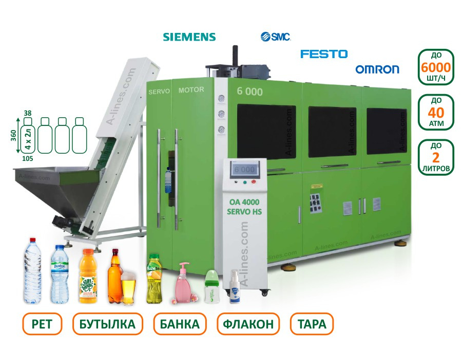

Автоматы выдува ПЭТ
Выдув пэт бутылок банок тары Автомат ОА 4000 Servo HS 6000 шт. Линия розлива воды пива молока сока
Обновлено 17.07.2026 348559
Автомат выдува ПЭТ бутылок, тары, банок, флаконов, бутыльков, канистр, контейнеров до 2 литров.

Давление выдува пэт бутылки до 30 и 40 атм.

Комплект оборудования для выдува пэт бутылок, банок и другой тары:
Автомат выдува ПЭТ бутылки ОА 4000 Servo, с загрузчиком преформ  - 67 000 USD,
Пресс-форма на 4 бутылки для пэт бутылок 0,5 литров - от 1600-Р20, 3000-Алюм. USD,
Пресс-форма на 4 бутылки для пэт бутылок 1,5 литра - от 2000-Р20, 3500-Алюм. USD,
Чиллер, для охлаждения пресс-форм - 3 500 USD,
Компрессор 1,6 куб.м, 30 атм (бар), без ресивера - 2-5 шт.
Ресивер 0,6 или 1,0 куб.м - 1 шт.
Компрессор 1,6 куб.м, 10 атм (бар), с ресивером -3 600 USD.
Осушитель воздуха и 2 фильтра, 4 куб.м, 30 атм. - 4 500 USD.
Производительность автомата выдува пэт бутылок, банок - до 6000 бутылок в час,
Объём выдуваемых ПЭТ бутылок и банок - до 2 литров,
Диаметр пэт бутылок, банок, канистр - до 105 мм,
Высота пэт бутылок, банок, канистр - до 360 мм,
Количество ячеек пресс-формы для 0,5л, 1,0л, 1,5л, 2 литровой бутылки - 4 шт.
Ряд ламп - 8 ламп нагрева, вертикально.
Количество зон нагрева - 8.
