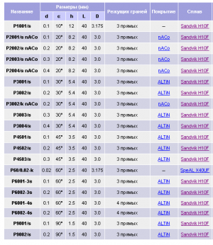

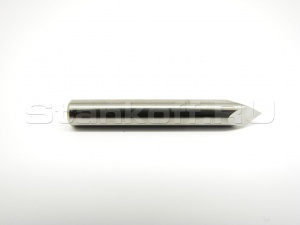

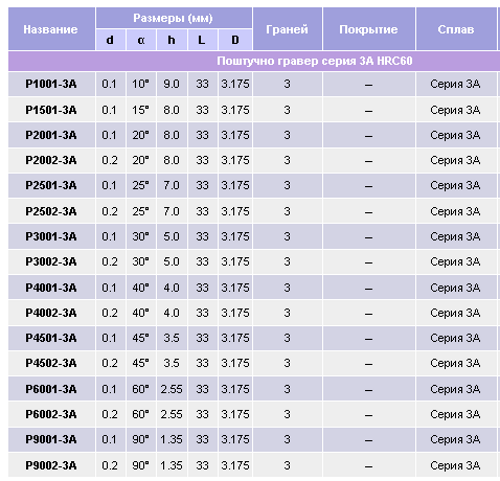

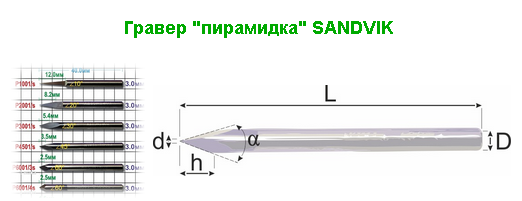

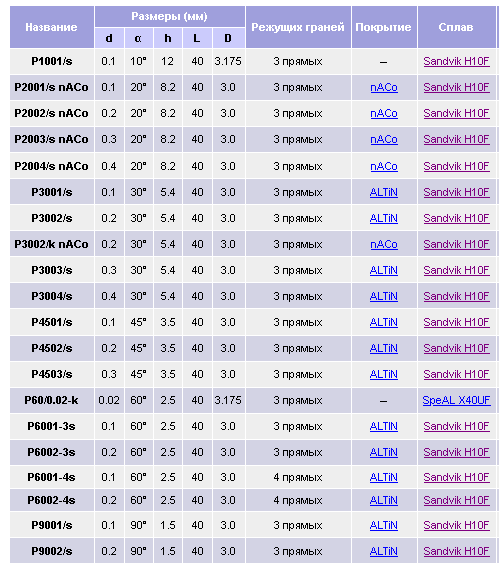

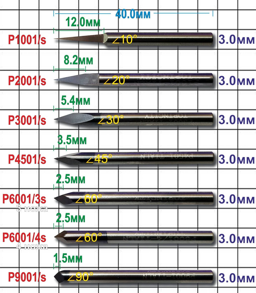

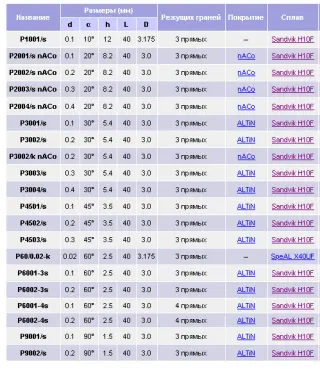

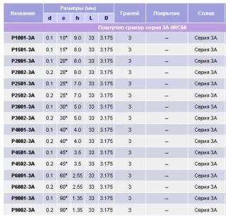

Назначение: Этот гравер применяется тогда, когда требуется гравировать тонкие линии на твёрдых материалах как нержавеющая сталь, чугун, сталь, бронза, дюраль и другие твёрдые и хрупкие металлы, а также пластики, компаунды и композиты. Чем твёрже обрабатываемый материал, тем шире угол следует выбирать.
Модель P60/0.02-k - усиленный гравер для тонкой гравировки металлов, в т.ч. стали, титана, нержавейки. Используйте высокоточные цанги с биениями до 0.005мм при работе этим гравером.
Модель 4 ножа с углом 60° - для критических нагрузок.
Примечание: в данной модели граверов "Пирамидка" торец режущий. Эту пирамидку разрешено опускать вертикально. Но для продления службы пирамидки врезание делайте под углом.
Важные рекомендации чтобы не отламывать кончики: для работ по стали используйте режущие торцы 0.2 - 0.3мм.
Для работ по металлам пользуйтесь таблицей режимов работы по металлам на нашем сайте
