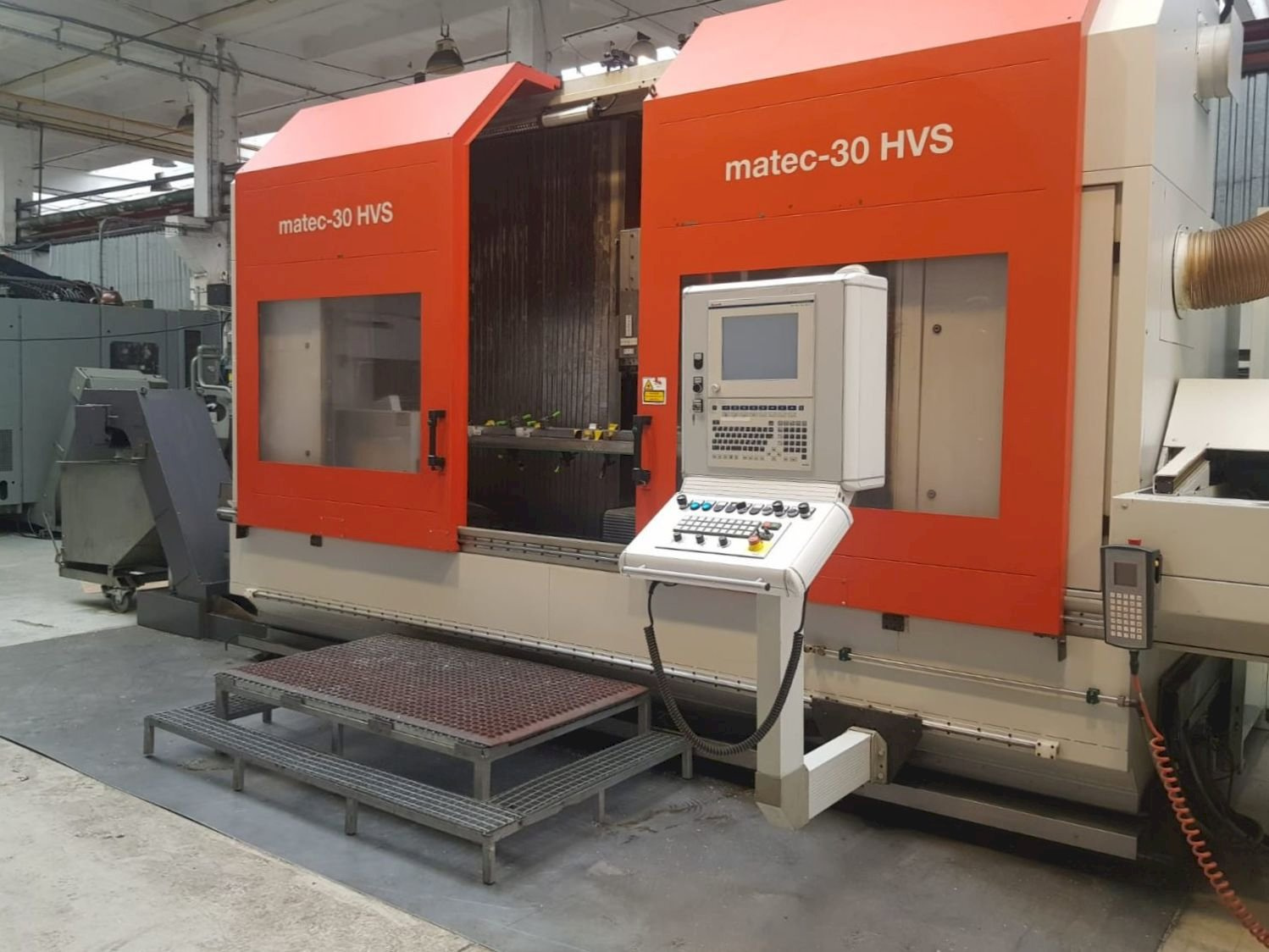

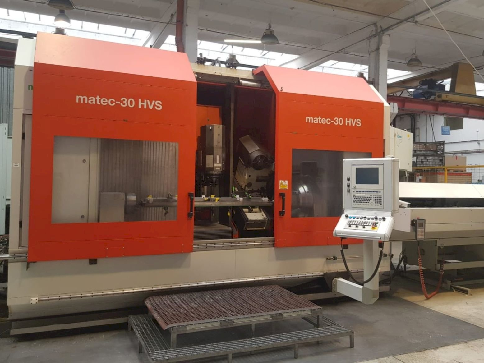

7-осевой фрезерно-токарный центр MATEC 30 HVS
Год выпуска 12/2008
Количество осей - 7

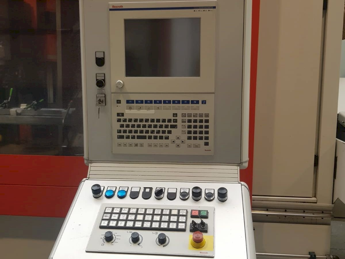

- Органы управления - Bosch Rexroth & axis
- Ход: X - 3000 мм, Y - 600 мм, Z - 800 мм (по горизонтали), Z - 700 мм (по вертикали)
- Подача X / Y / Z - 48 м / мин
- 1-осевая поворотная головка с ЧПУ, наклон - +/- 105 градусов
- Бесступенчатая или регулируемая с помощью зажима Макс. тангенциальный крутящий момент 4200 Нм в зажиме
- Мотор-шпиндель 8000 об / мин
- Крутящий момент 216 Нм (40% постоянного тока), 153 Нм (100% постоянного тока)
- Инструментальный магазин 128 поз.
- шпиндель HSK 63A

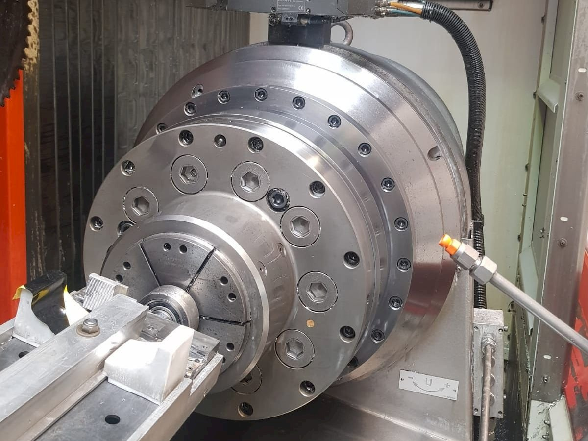

- 1 поворотный стол с ЧПУ с прямым приводом, возможность поворота и позиционирования, зажимная пластина Ø 630 мм с Т-образными пазами - Скорость макс. 80 об / мин Мощность: 40% постоянного тока 5 кВт, 100% постоянного тока 2,5 кВт Крутящий момент: 40% постоянного тока 600 Нм, 100% постоянного тока 270 Нм, транспортная нагрузка (в зависимости от скорости) макс. 1150 кг, вкл. система прямого измерения и привод оси Неподвижный поворотный стол (RT1) Сквозное отверстие 117 мм
- 1 поворотный стол с ЧПУ RW / NC-160/250 Диаметр зажимной пластины 250 мм Высота центров - стандартная 160 мм
- 1 пила Конструкция по оси X станка. Пила соединена с кареткой оси X. Ось подачи с ЧПУ Диаметр пильного полотна 460 мм Держатель пилы на АБС Система быстрой смены, охлаждение эмульсией
- Питатели на 1 пруток для профилей и круглых материалов, состоящие из: - Грузового магазина на 5 прутков. Длина прутка макс. 3000 мм Диаметр прутка 120 мм и любые прямоугольные размеры, подходящие для окружности 120 мм, но наименьший размер: 10 x 60 мм - Станция автоматической центровки для центрирования деталей (быстрый путь электронного обновления) - Устройство подачи прутка - Включая. интерфейс profibus для связи с машиной
- 1 внутренняя подача СОЖ (бумажный ленточный фильтр) 70 бар Оборудование станка для использования инструментов (DIN 69871) с внутренней подачей СОЖ через шпиндель и инструмент. Устройство бумажного ленточного фильтра - Вторая подача охлаждающей жидкости - насос высокого давления 20 бар Емкость бака бумажного фильтра 900 литров
