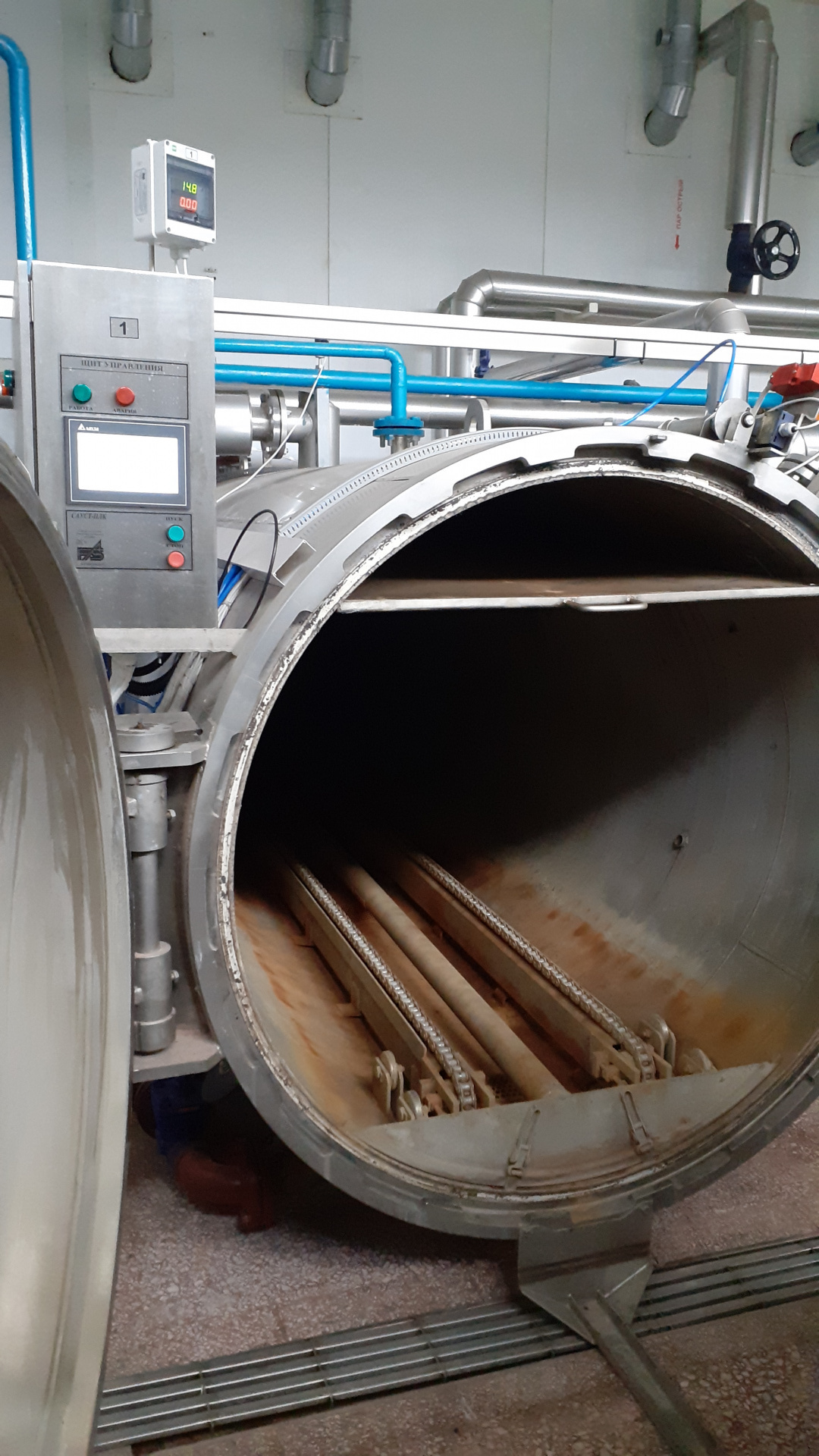

Автоматика автоклава предназначена для обеспечения стабильно высокого качества выпускаемой консервной продукции за счет исключения влияния на него «человеческого фактора». Система реализована на микропроцессорной основе, что позволяет легко адаптировать ее к любому типу автоклавов (отечественных и импортных) и любому виду стерилизации  (паровая, водяная, паро-воздушная, воздушно-капельная).

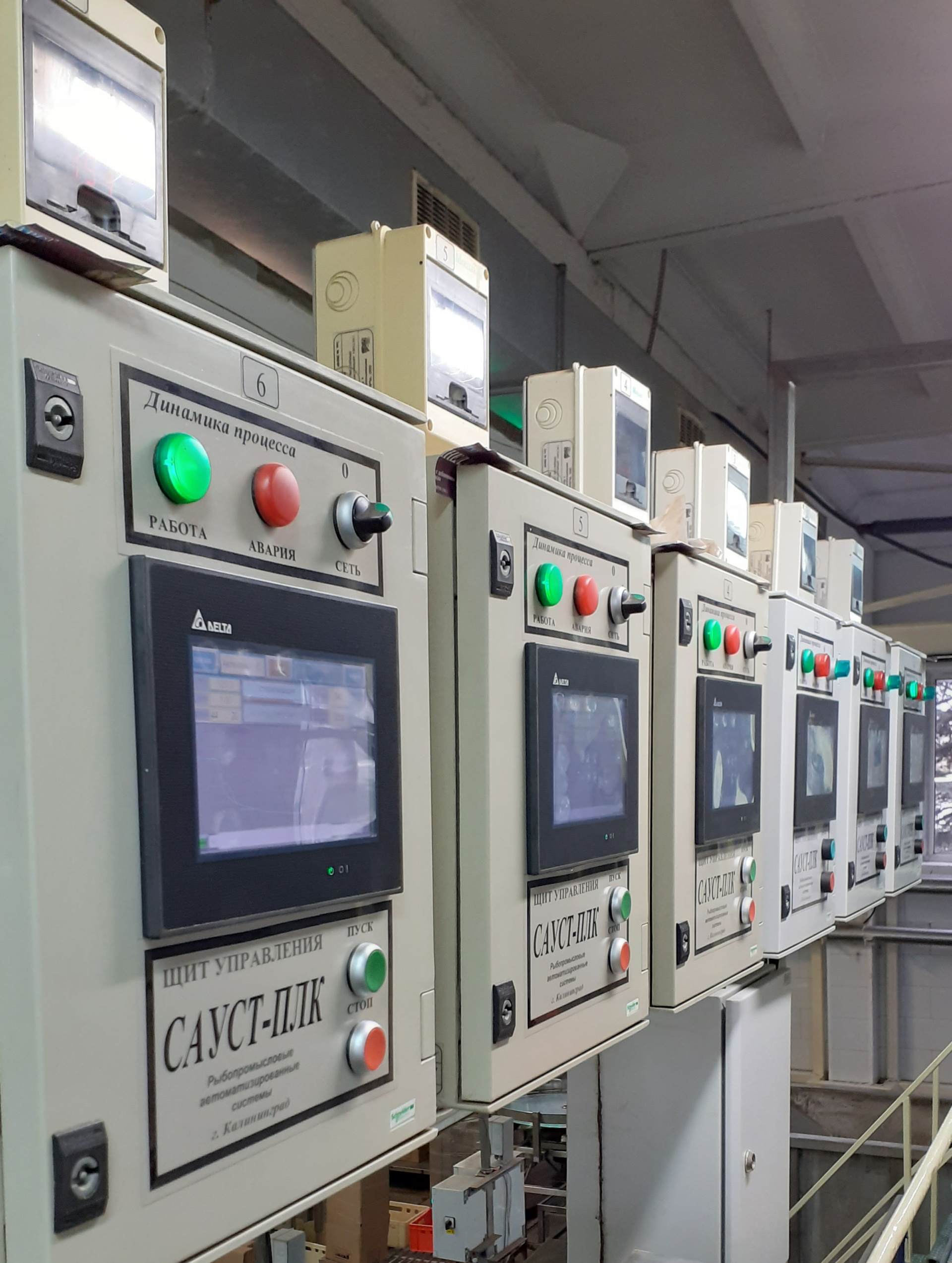

Автоматика для автоклавов от ООО "РАС" используется на более чем 100 консервных предприятиях РФ и СНГ.

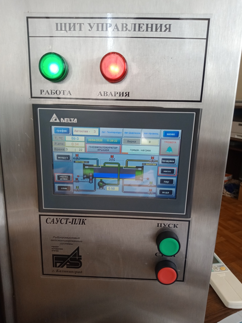

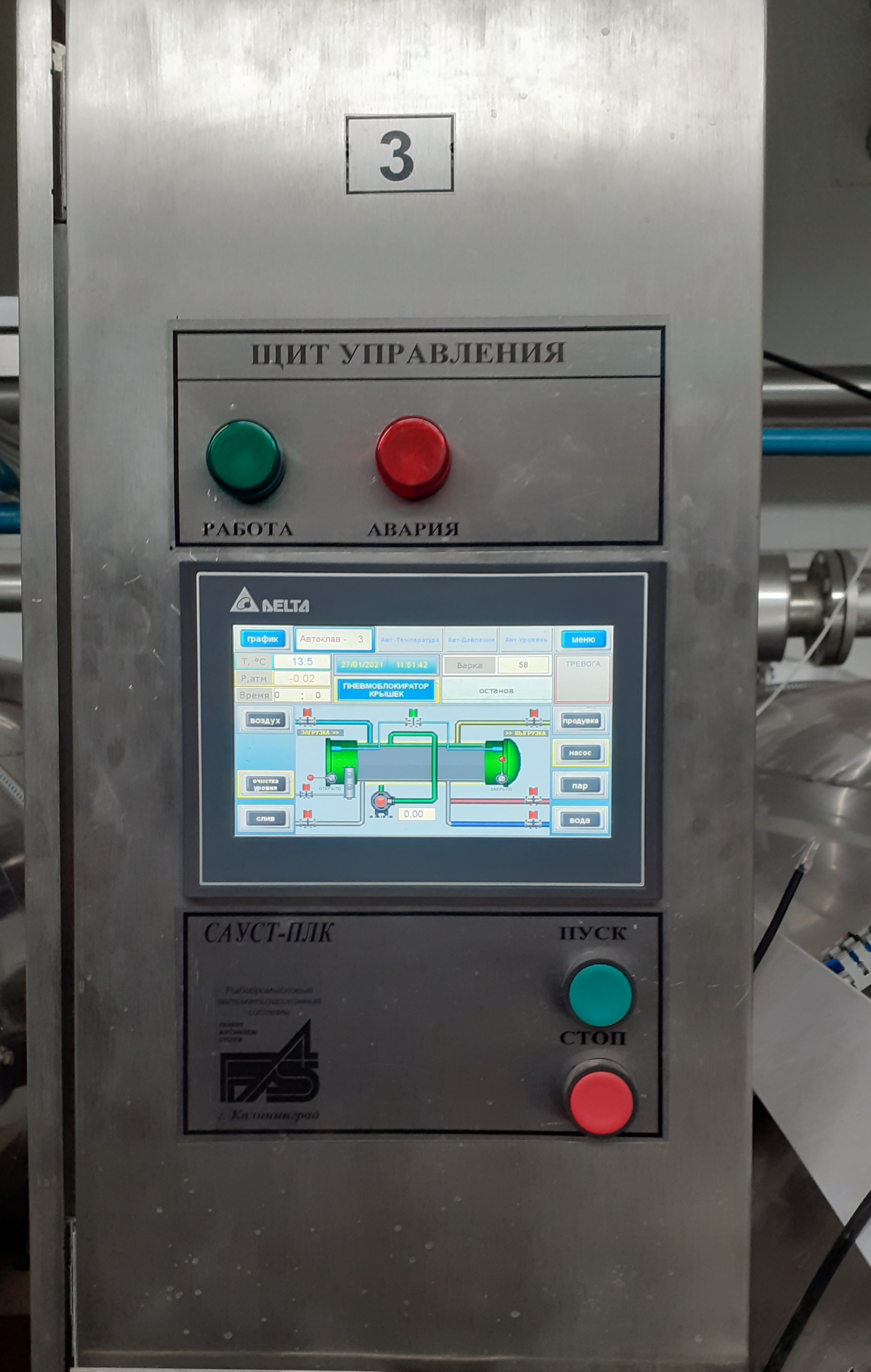

    На сенсорной панели щита управления может отображаться до 40 различных экранов отображающих работу системы, в том числе:
    •     Графики температуры и давления в автоклаве с цифровым представлением текущих параметров и продолжительности данной фазы процесса;
    •    Динамическая мнемосхема процесса стерилизации с псевдокнопками позволяющими, при необходимости, осуществлять  ручное управление технологическим  процессом;
    •    Список формул стерилизации для продукции, выпускаемой на данном автоклаве;
    •    Экраны журнала тревог, журнала действий оператора, статистики по ресурсам оборудования;
    •    Вспомогательные экраны для ввода уставок и опций для настройки работы САУСТ ПЛК на конкретном типе автоклава;
    •    С помощью псевдокнопок сенсорного экрана можно изменять, в допустимых пределах, ход процесса, а также корректировать и вводить в систему различные данные (Новые виды продукции, формулы стерилизации, уставки регулирования)
