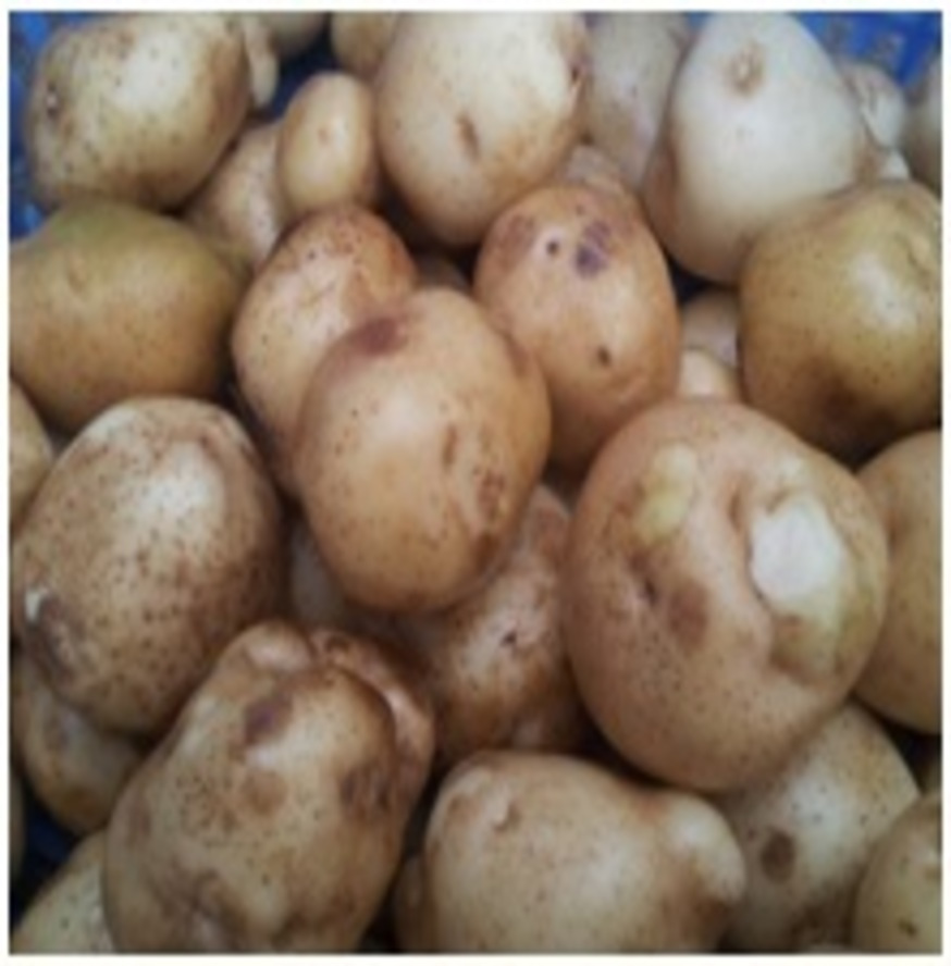

Изготавливаем машины предназначенные для абразивной очистки картофеля, моркови, свеклы от кожуры. При проектировании оборудования использован многолетний опыт в сфере производства очищенных овощей,...

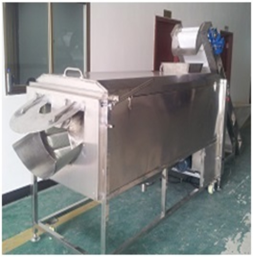

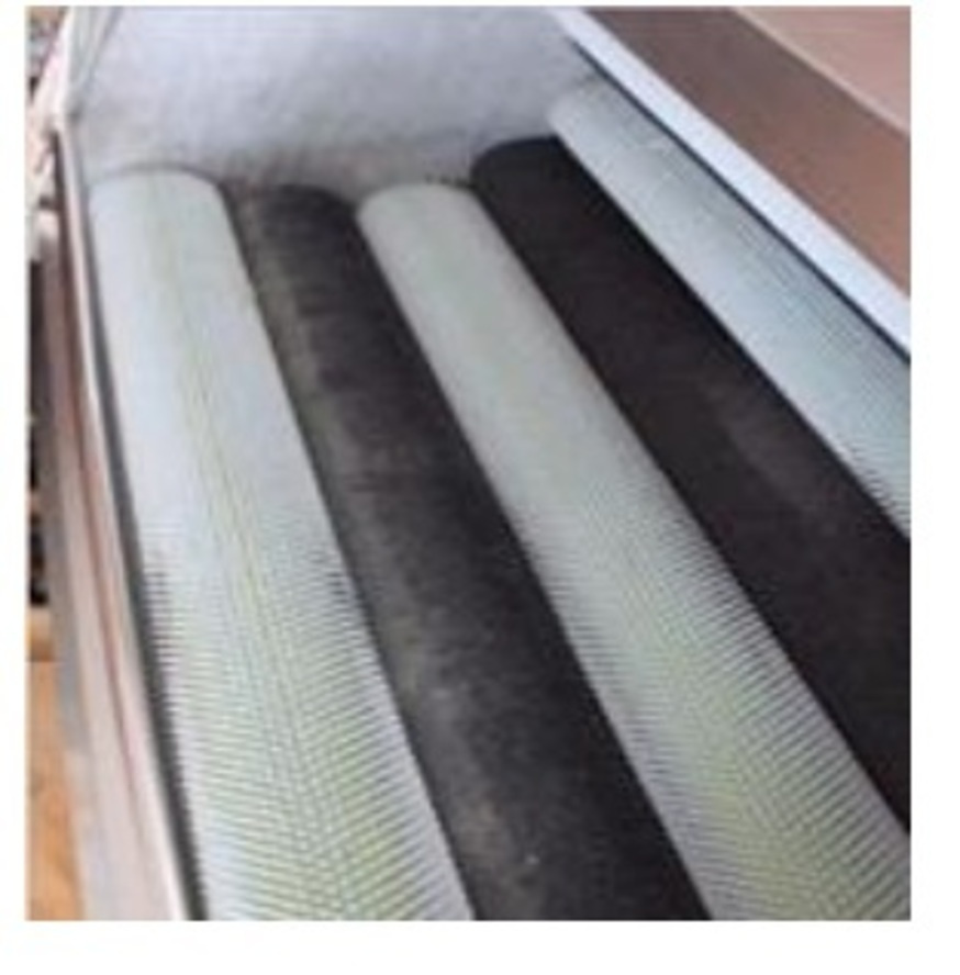

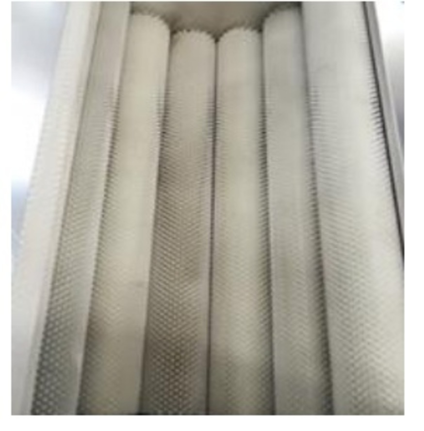

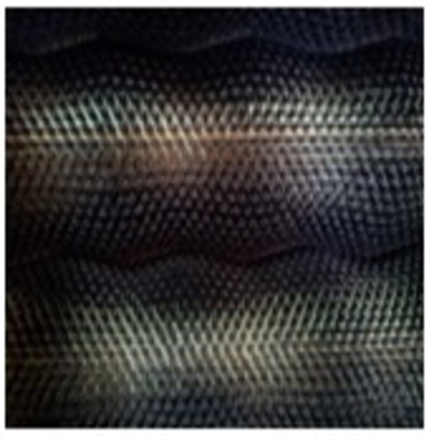

Машина для автоматической очистки корнеплодов. Имеет валы с корундовым (абразивным) покрытием для наилучшей очистки корнеплодов. Предназначена для очистки следующих овощей: картофель, свекла, морковь, имбирь и т.д.

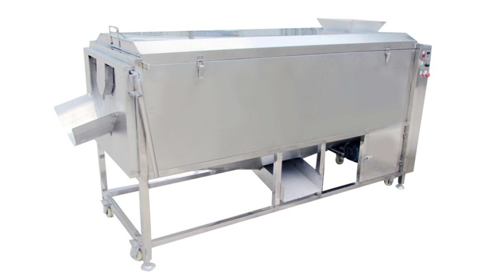

Технические характеристики:
Размеры: 2855х850х1150 мм
Вес: 500 кг
Длина корундовых валов: 2300 мм
Количество валов: 8

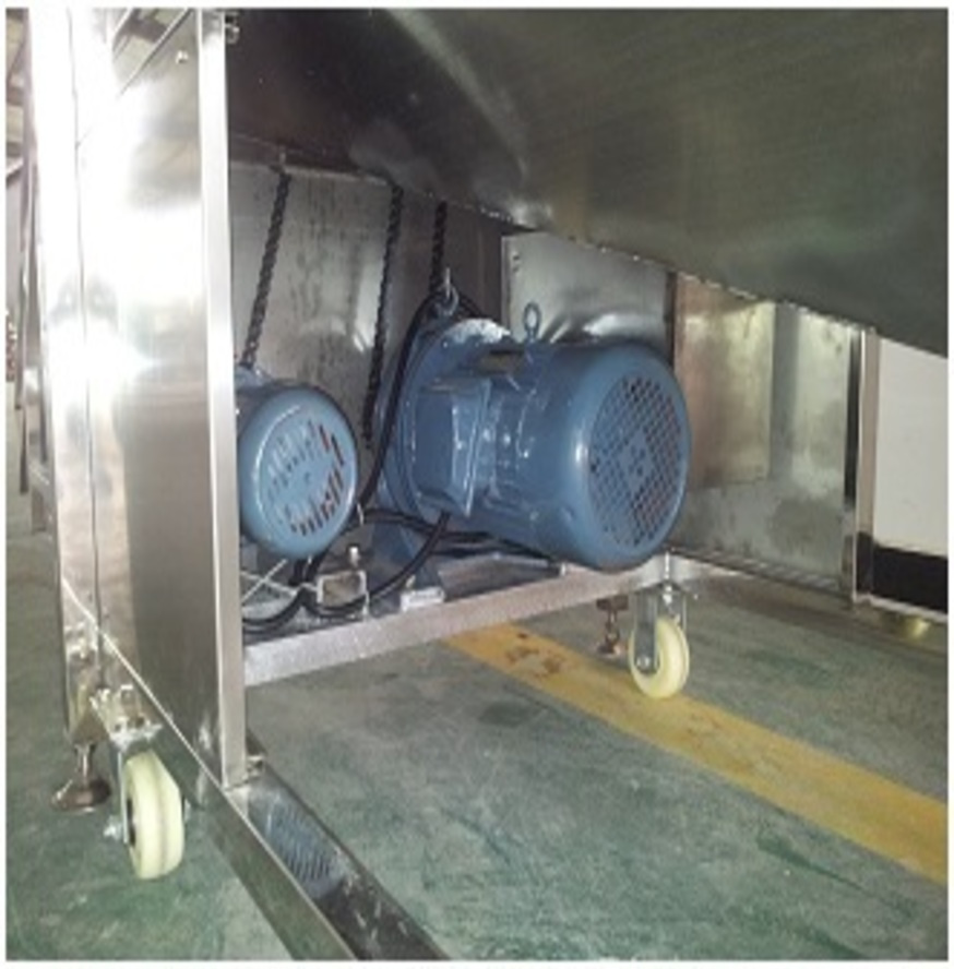

Вольтаж/потребление: 380В, 3 кВт
Материал: пищевая нержавеющая сталь SUS304
Контроль скорости подачи для синхронизации работы с
линией.
Производительность 800-1200 кг в час.

вращения спирального вала плавно регулируется встроенным в машину инвертором

Щетки – специально разработанные для мойки и полировки сильнозагрязненной
плодоовощной продукции. В процессе работы машины щетки вращаются, что во
взаимодействии со спиральным валом позволяет наиболее эффективно мыть
плодоовощную продукцию. Имеют долгий срок эксплуатации (более 3 лет при
интенсивном использовании машины). В случае механического повреждения
(попадание сетки, прочее) легко демонтируются. Щётки всегда есть в наличии по
доступной цене, что сказывается на стабильности выпуска готовой продукции и
низкой себестоимости обслуживания оборудования.

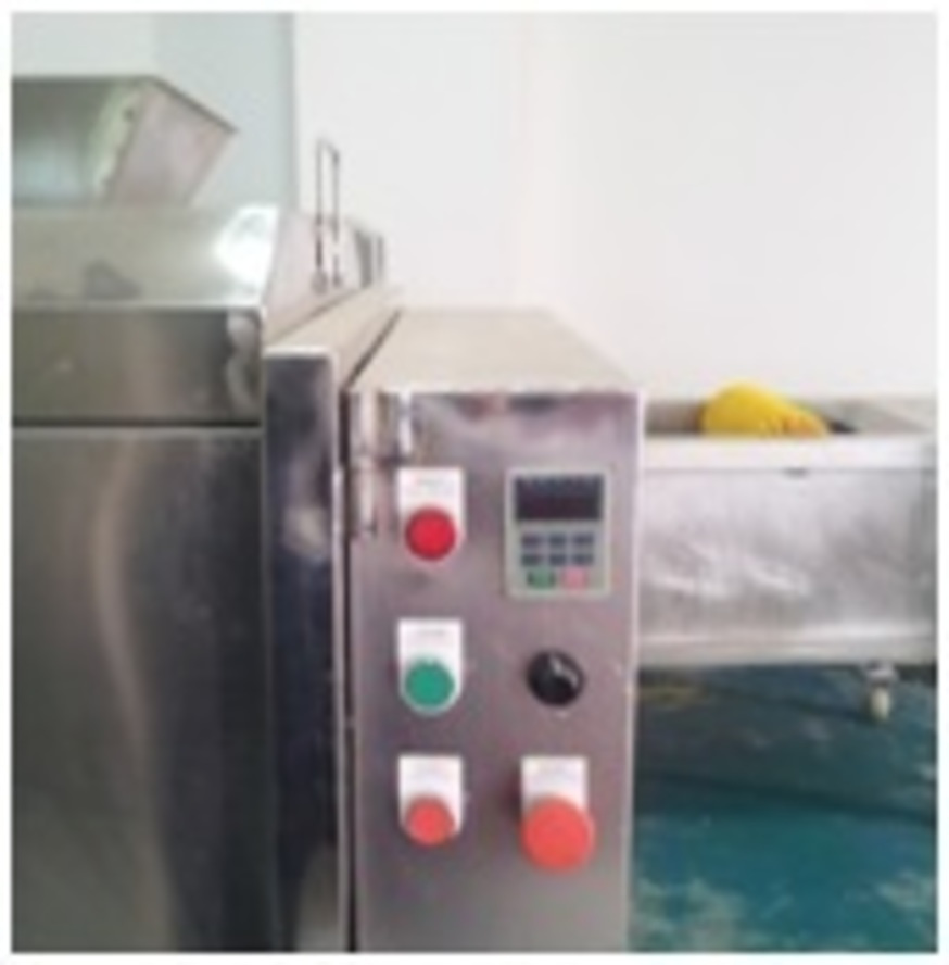

Блок управления – встроенный в корпус моечной машины. Данное преимущество
характеризуется тем, что нет необходимости устанавливать выносной блок или
кнопки пуска и остановки машины на стене или в другом месте производственного
цеха. Дисплей показаний частоты вращения спирального вала позволяет наглядно
управлять производительностью моечной машины, фиксируя конкретные режимы

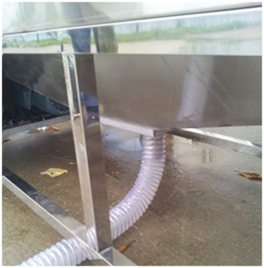

Отводящий желоб – выведен в сторону для удобства сбора мусора (например, в
пластиковые контейнера), слива отработанной воды, обслуживания машины, а так
же для поддержания гигиенических и санитарных условий в цехе.
Данная моечная машина может опционально комплектоваться блоком
рециркуляции воды и сбора мусора.
