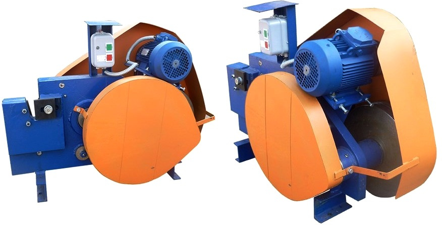

Станок арматурный рубочный СМЖ-172 БН предназначен для рубки (резки) арматурной стали на заводах по производству железобетонных изделий, в специализированных арматурных производствах, на строительных площадках и т.п.
Станок СМЖ-172 БН может применяться для рубки КРУГЛОЙ, квадратной и полосовой стали.
Привод рабочего органа станка (ножа) осуществляется от электродвигателя посредством механической передачи. Процесс рубки происходит при перемещении подвижного ножа относительно неподвижного.
Для преобразования вращательного движения вала электродвигателя в возвратно-поступательное движение рабочего органа используется кулисный механизм.
Станок СМЖ-172 БН работает в режиме непрерывного реза.
Станок СМЖ-172 БМА может работать в режимах непрерывного и одиночного реза.
Станок СМЖ-172 БН состоит из следующих основных узлов: станины в сборе, кулисного механизма, механизма привода кулисы, электродвигателя с электроаппаратурой.
В состав СМЖ-172 БМА кроме узлов, указанных выше входит механизм включения кулисы.
