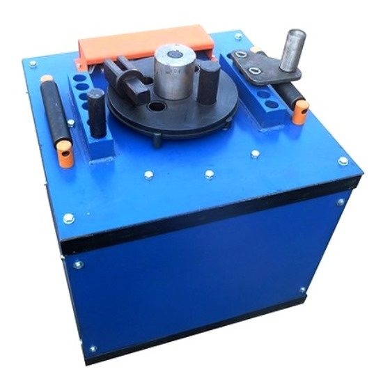

Станок арматурный гибочный СГА-1 предназначен для холодной гибки прутков арматуры железобетонных конструкций. Применяется в арматурных цехах заводов ЖБИ, на строительных площадках под навесом в условиях умеренного климата.
Станок для гибки арматуры СГА-1 состоит из нескольких основных частей:
- Цельная сварная рама (основа) является несущей конструкцией для всего внутреннего и наружного оборудования станка.
- Защитный кожух защищает все механические и электрические узлы от попадания пыли и инородных предметов.
- Рабочей поверхностью гибочного станка является массивная стальная станина. На ней крепится все наружное оснащение для сгибания арматурной проволоки.
- Под станиной находится электродвигатель с редуктором червячного типа. Все детали редуктора находятся в постоянной смазке. Редуктор обладают большой степенью надежности. Замена масла 1 раз в год (минимум технического обслуживания).
Принцип работы станка заключается в сгибании арматурного прута с помощью вращательного движения гибочного ролика, закрепленного на гибочном диске, по отношению к гибочному пальцу. Оператор настраивает станок на необходимый угол, который контролируется концевыми кулачками. При достижении необходимого угла изгиба вращательное движение останавливается, далее диск возвращается в первоначальное положение.

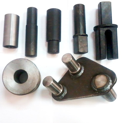

Комплект гибочных приспособлений (7 позиций) – 1шт.
