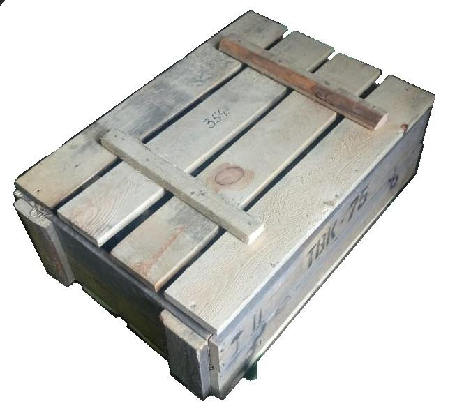

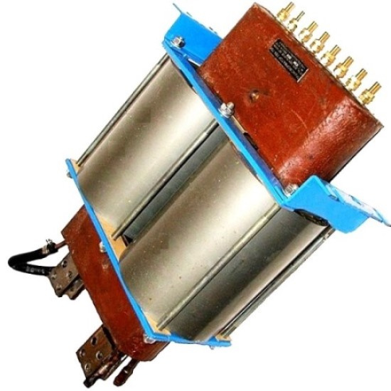

ООО «Гермес-Альфа»Трансформатор ТВК-75И (Индуктор) предназначен в качестве источника тока для машин контактной сварки (точечной, шовной, стыковой, рельефной), типа МТ-1928, МТМ-160 и мн. др.
Так же ТВК-75И может использоваться как источник нагрева для плавки стеклокомпозитных материалов и базальта, нагрева стержней для высадки анкеров и т.д.
Технические характеристики:
Номинальный сварочный ток (ПКР), кА - 25 ;
Мощность, кВт - 75 ;
Номинальное первичное напряжение, В - 365 ;
Номинальный длительный ток, А:
- первичный - 148 ;
- вторичный - 9000 ;
Число ступеней регулирования - 8 ;
Номинальная ступень регулирования - 7 ;
Расход охлаждающей воды, л/мин - 3,5 ;
Давление воды в системе охлаждения, кГс/см2 - от 1,5 до 3,0 ;
Габаритные размеры (Д х Ш х В), мм - 432 х 188 х 606 ;
Масса, кг - 107.
При производстве трансформатора ТВК-75И вместо динамной стали используется трансформаторное железо толщиной 0,35 мм с тройным покрытием и лазерной обработкой. Обмотки трансформатора имеют более плотную намотку и пропитываются лаком типа КО.
Важная особенность и преимущество - силовые выводы трансформаторов ТВК-75И привариваются высокотемпературным припоем. Тем самым, повышается стойкость к нагреву, исключается расшатывание выводов и замыкание (силовые выводы - главная причина поломки трансформаторов ТВК-75).
Суммарно - повышается коэффициент полезного действия, снижается рабочая температура, уменьшается потеря тока холостого хода, снижается уровень вибрации и шума.
Заводская гарантия - 1 год.

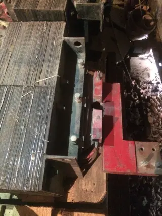

Продам механизм зажима проволок для машины контактной сварки (стыкосварочные аппарат) МСС-1901. Состояние б. У. Фото и цены по запросу.
