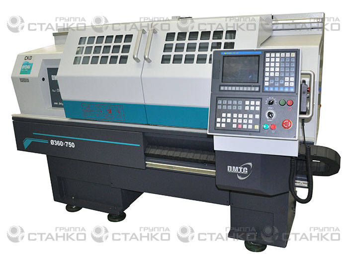

Станок токарный с ЧПУ CKS360
Обновлено 12.02.2024 350506
Главные аргументы: качество, эффективность и цена
  1. Высокопроизводительный и точный токарный станок с ЧПУ для серийного и мелкосерийного производства.
  2. Инновационная система ЧПУ Siemens 808D (опция: Fanuc 0i TF Plus / Siemens 828D).
  3. Асинхронный двигатель шпинделя, управляемый частотным преобразователем Delta electronics (Тайвань) (опция: сервопривод шпинделя).
  4. Двухдиапазонный привод шпинделя с автоматическим переключением между диапазонами значительно повышает эффективность обработки.
  5. Сервоприводы Siemens по всем осям.
  6. 4-позиционный электромеханический сменщик инструмента (опция: 6-позиционный электромеханический сменщик инструмента).
  7. Механический 3-кулачковый токарный патрон 200 мм (опция: гидравлический 3-кулачковый патрон Auto Strong (Тайвань)).
  8. Механическая задняя бабка (опция: гидравлическая задняя бабка).
  9. Массивная, большеразмерная задняя бабка легко перемещается и быстро фиксируется.
  10. Литая станина сложной формы с высокой жесткостью и прочностью, имеет многочисленные ребра жесткости.
  11. Закаленные призматические направляющие станины (не ниже HRC 50, толщина закаленного слоя не менее 2 мм).
  12. Высокоточные направляющие покрыты специальным низкофрикционным покрытием Turcite-B, которое обеспечивает длительное сохранение точности, плавное и точное перемещение суппорта станка.
  13. Шлифованные шариковые винты перемещений по всем осям класса точности С3.
  14. Высокоточные шариковые винты и жесткие прецизионные подшипники обеспечивают точное позиционирование и позволяют проводить точение с большим съемом стружки.
  15. Полностью закрытая рабочая зона с защитными устройствами.
  16. 2 передние раздвижные дверцы с большими прозрачными окнами.
  17. Микропереключатели предотвращают запуск станка при открытых дверцах и блокируют их во время работы.
  18. Система подачи СОЖ с баком емкостью 20 литров.
  19. Автоматическая импульсная система смазки направляющих и ходовых винтов.
  20. Циркуляционная система смазки шпиндельной бабки.
  21. Современный аналог советского станка 16А20Ф3.

Основные технические характеристики станка
МодельCKS360
Номер арт.351 4330
Цена (с учетом НДС)по запросу
Наличиена складе
Технические характеристики
Электропитание
Общая потребляемая мощность16 кВт 380 В ~50 Гц
Мощность двигателя шпинделя5,5 кВт
Система управления
Система ЧПУSiemens 808D
Опциональные системы ЧПУFanuc 0i TF Plus / Siemens 828D
Станочные данные
Диаметр обработки над станиной360 мм (4-поз. см.) / 300 мм (6-поз. см.)
Диаметр обработки над суппортом180 мм
Межцентровое расстояние750 / 1000 мм
Ширина станины300 мм
Максимальный вес обрабатываемой заготовки150 кг
Шпиндель
Число оборотов шпинделя20 - 2500 об/мин
Количество ступеней (автом. переключение)2
Проходное отверстие шпинделя52 мм
Фланец шпинделяА2-6 (DIN 55026, ISO 702/I)
Внутренний конус шпинделяМорзе 6
Диаметр шпинделя в передней опоре90 мм
Крутящий момент шпинделя240 Нм
Перемещения и подачи
Перемещение по оси Х230 мм
Перемещение по оси Z580 / 830 мм
Скорость рабочей подачи по оси Х3000 мм/мин
Скорость рабочей подачи по оси Z4000 мм/мин
Скорость быстрого хода по оси Х4000 мм/мин
Скорость быстрого хода по оси Z6000 мм/мин
Диаметр / шаг ШВП по оси Х20 / 5 мм
Диаметр / шаг ШВП по оси Z32 / 5 мм
Точность
Повторяемость± 0,005 мм
Позиционирование± 0,003 мм
Сменщик инструмента
Тип сменщика инструментаэлектромеханический
Количество инструмента4 (опция: 6)
Максимальная высота державки резца20 мм
Время смены инструмента (4 / 6-поз см.)2,4 / 3 с
Точность позиционирования сменщика инструмента0,008 мм
Задняя бабка
Конус пиноли задней бабкиМК4
Диаметр пиноли задней бабки63 мм
Ход пиноли задней бабки140 мм
Габаритные размеры
Емкость бака СОЖ20 литров
Емкость гидростанции80 литров
Габаритные размеры (Д х Ш х В)2300 / 2550 x 1480 x 1520 мм
Масса станка1800 / 1900 кг
