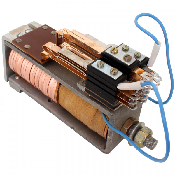

КОЭМЗ продает "Кодовое диспетчерское реле постоянного тока КДР-1".Реле КДР-1 предназначено для применения в устройствах автоматики и телемеханики на железнодорожном и водном транспорте, в...
ООО «КОЭМЗ групп»КОЭМЗ продает: Кодовое реле постоянного тока кдр-1 паспорт 618.00.95.
Кодовые реле кдр-1 нашли широкое применение в устройствах железнодорожной автоматики и телемеханики, а также в устройствах автоматики и телемеханики других отраслей промышленности.
КДР-1 — быстродействующие нештепсельные реле.
*Номер паспорта, действующего с 1966 года - 618.00.95.
*Сопротивление обмотки,Ом - 280.
*Номинальное напряжение,В - 24.
*Напряжение полного притяжения, не более,В - 18,0.
*Напряжение отпускания, не менее,В - 2,7.
*Контактная группа (колонка) со стороны якоря I - 1332.
*Контактная группа (колонка) со стороны якоря II - 97.
Контактная группа (колонка) со стороны якоря III - 1335.
