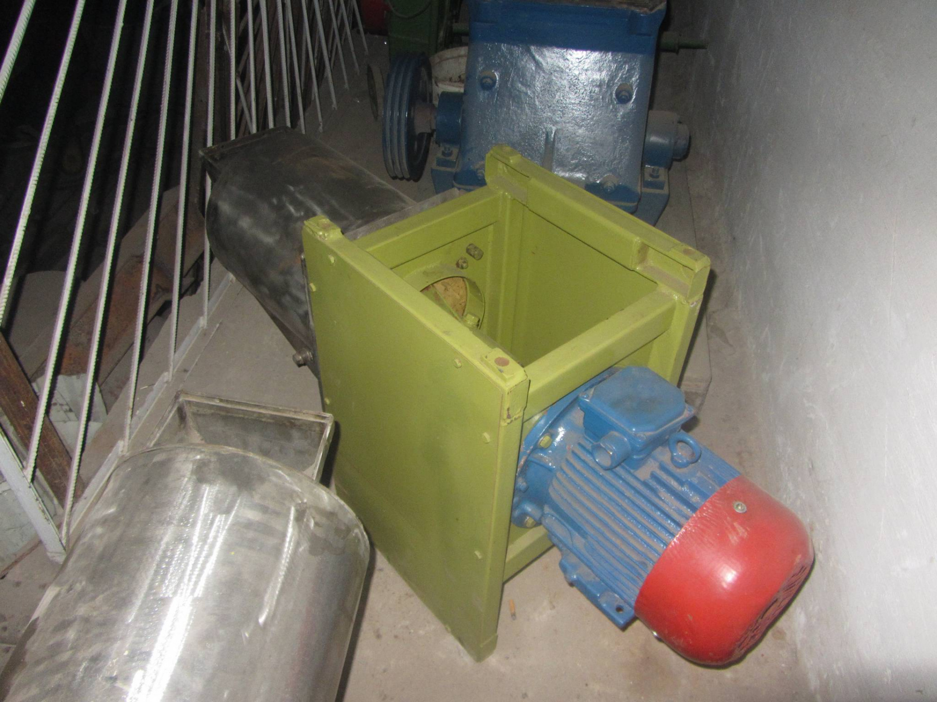

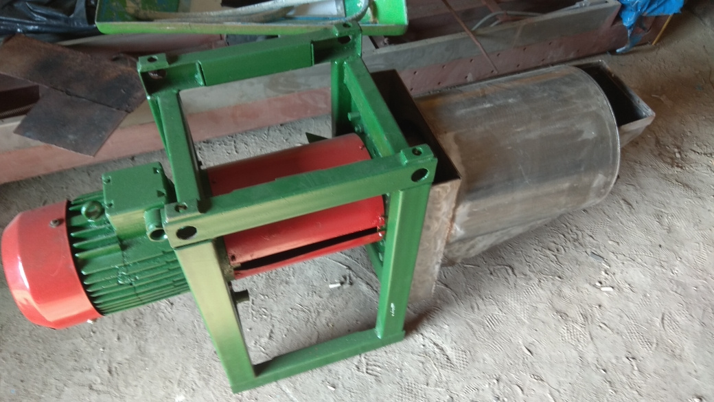

Машина предназначена для протирания овощей и фруктов, а также овощных и фруктовых полуфабрикатов в соответствии с технологическими инструкциями по производству консервов.
Машина применяется на предприятиях по переработке плодоовощной продукции.
Машина состоит из станины, корпуса, протирочного барабана, бичевого вала с ротором, крышки, электрического ящика.
Принцип работы:
Сырье из загрузочного бункера или по трубопроводу через центральный вход поступает во внутреннюю полость протирочного барабана. Закрепленные на вращающимся валу бичи подхватывают сырье и протирают через ситовую поверхность. Бичи, установленные с определенным углом опережения, продвигают отходы к концу барабана, где они через боковые отверстия выводятся. Протертый продукт по всей длине ситового барабана стекает в наклонный лоток в нижней части корпуса и выводится из машины.
