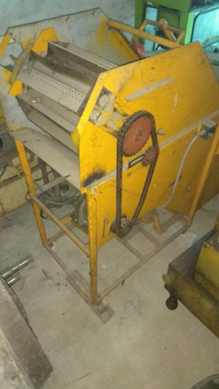

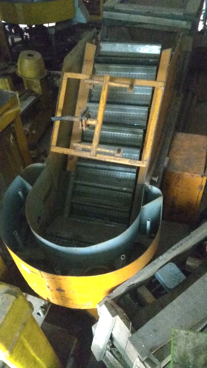

Машина моечная А9-КМИ предназначена для мойки томатов, семечковых и косточковых плодов. Применяется в технологических линиях для переработки овощей и фруктов на предприятиях консервной и овощесушильной промышленности малой и средней мощности. Производительность 1000 кг/ч
Машина состоит из ванны конвейера, душевого устройства, решетки, фильтра, насоса и мотор-редуктора. Ванна разделена условно на две части: зону отмочки и предварительной мойки и зону окончательной мойки.
Для быстрого удаления осевших тяжелых примесей установлен клапан, для полного удаления грязи при санитарной обработке – люк. На ванне имеются площадки для установки мотор-редуктора и насоса.
Конвейер предназначен для транспортировки сырья из одной зоны в другую и выгрузки из машины. Роликовый конвейер включает в себя раму, валы приводной и направляющий, ролики и ковши. На выступающие из цепей концы осей установлены ролики и ковши, образующие конвейерное полотно. Ролики являются частью днища ковшей и при наезде на резиновые направляющие, расположенные на раме, начинают вращаться.
Ленточный конвейер состоит из рамы, приводного и направляющего барабанов, конвейерной сетчатой ленты с перфорированными пластинами.
Душевое устройство размещено над конвейером, предназначено для подачи воды на сырье при окончательной мойке, включает в себя коллектор с форсунками, ниппель для подсоединения к водопроводной сети и электромагнитный вентиль.
Решетка устанавливается в зоне отмочки и предварительной мойки наклонно, предотвращает погружение сырья на дно ванны, отделяет от него тяжелые примеси. Фильтр установлен в ванне на всасывающей трубе, служит для фильтрации воды, подаваемой насосом. Электрооборудованием осуществляется управление приводом конвейера, насоса, запорным вентилем подачи воды.
Габаритные размеры, мм: 1710 х 880 х 1610
Масса, кг: 485
Производительность, кг/ч: 1000
Установленная мощность, кВт: 2,05
Расход воды, м3/ч: 1,0
