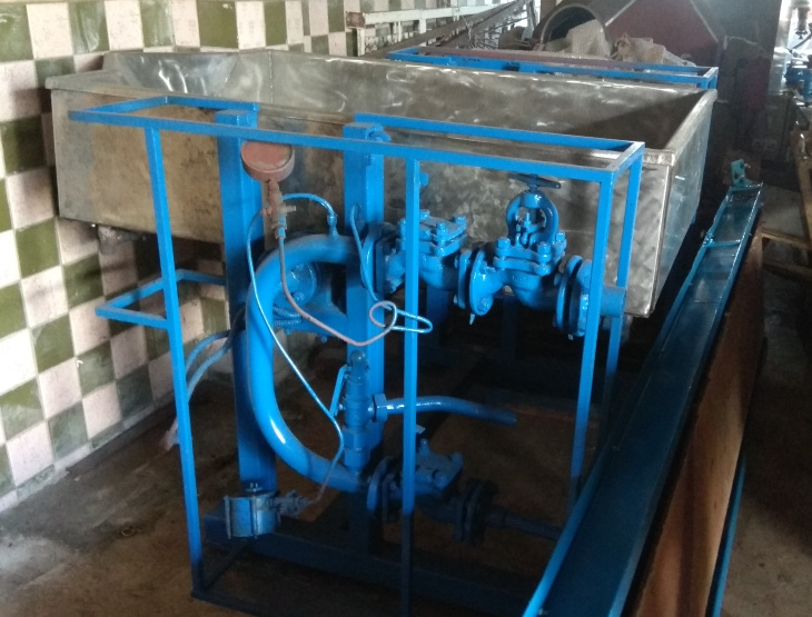

Характерной особенностью паровой плиты является равномерность нагрева всей поверхности, обеспечиваемая конструкцией нагревательных полутруб, приваренных параллельно к днищу ванны, установленной на стойках и подшипниках.
Пар подается в греющую камеру через паровой вентиль. Так как плита приспособлена не только для обжаривания овощей, но и для варки варенья (когда после кипения массу необходимо быстро охладить), предусмотрен вентиль, служащий для подачи воды. Оба вентиля снабжены обратными клапанами.
Конструкция плиты позволяет обжаривать овощи тонким слоем в небольшом количестве растительного или животного жира.
