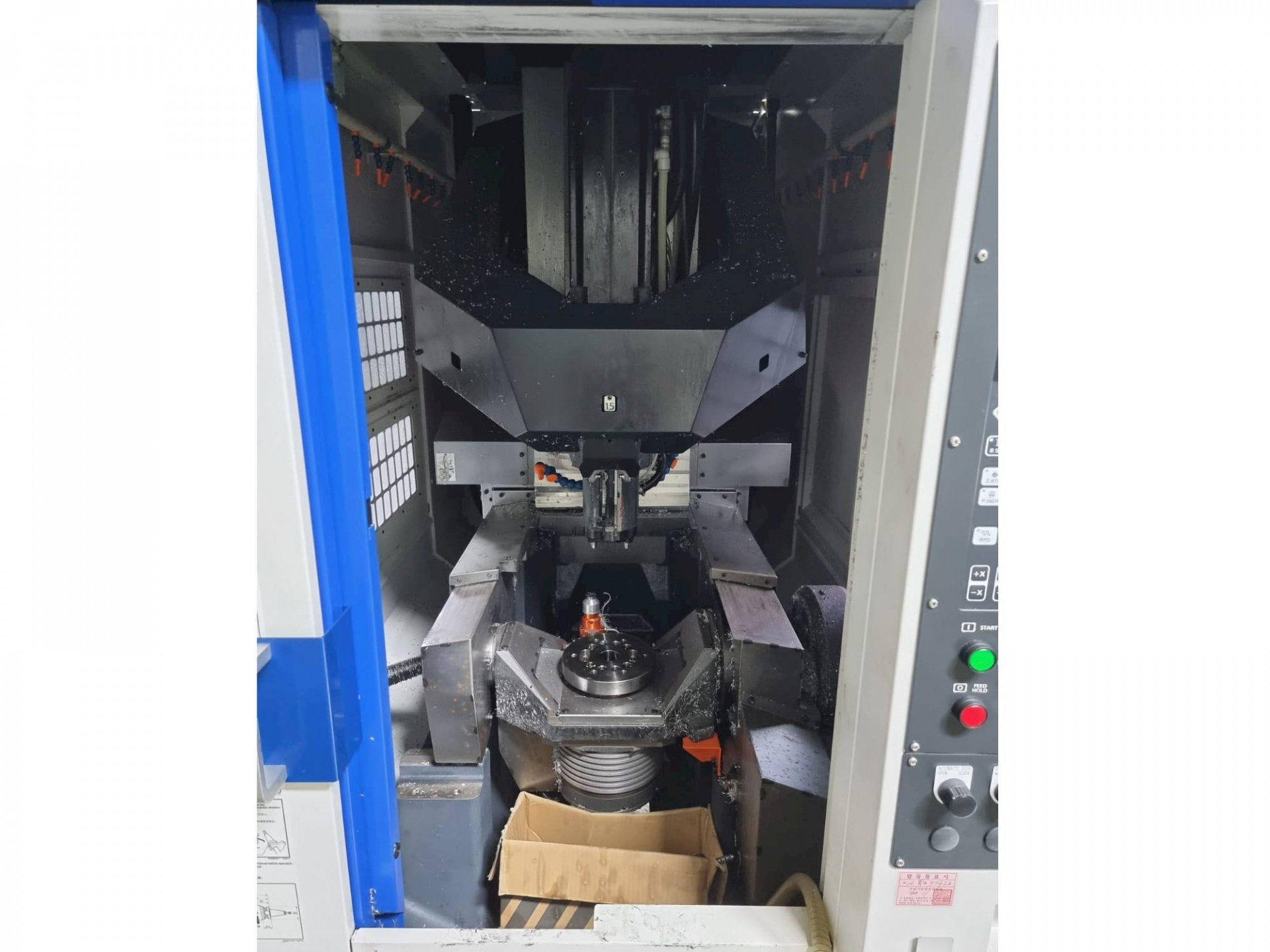

Вертикально-фрезерный обрабатывающий центр Brother SPEEDIO M140X2
Обновлено 15.07.2026 352213
Колличество осей - 5
Форма верхней части стола В соответствии с торцом стола No.5 ISO702-4 (JISB6109-2)
Макс момент инерции нагрузки стола, кг・м2 0.29/0.03
Максимальные размеры стола, мм Ø140
Максимальная нагрузка, кг 40/11
Перемещение
Ось А, мм 120 ~ -30
Ось C, градусы 360
Перемещение Ось Х, мм 200
Перемещение Ось Y, мм 440
Перемещение Ось Z, мм 305
Шпиндель
Скорость шпинделя, мин-¹ 10~10,000 16~16,000
Скорость во время нарезания резьбы метчиком, мин-1 6000
Коническое отверстие 7/24 конус No.30
Двигатель
Мотор главного шпинделя, кВт 10,000мин-1: 10.1/6.7 16,000мин-1: 7.4/4.9
Подача по оси, кВт X, Y: 1 Z, А: 1.8
Скорость подачи
Скорость быстрого перемещения (X/Y/Z), м/мин 50*50*50
Скорость подачи при резании, мм/мин X/Y/Z:1 ~ 30,000
Устройство смены инструментов
Тип хвостовика инструмента MAS-BT30
Тип тяги*4 MAS-P30T-2
Ёмкость хранения инструмента, шт 22
Максимальная длина инструмента, мм 200
Максимальный диаметр инструмента, мм 80
Максимальный вес инструмента, кг 3
Метод выбора инструмента метод произвольного быстрого вызова
Токарный шпиндель
Скорость шпинделя, мин-1 2000
Габариты
Занимаемая площадь (при открытой двери), мм 1280*3829
Высота, мм 2603
Вес, кг 2712
