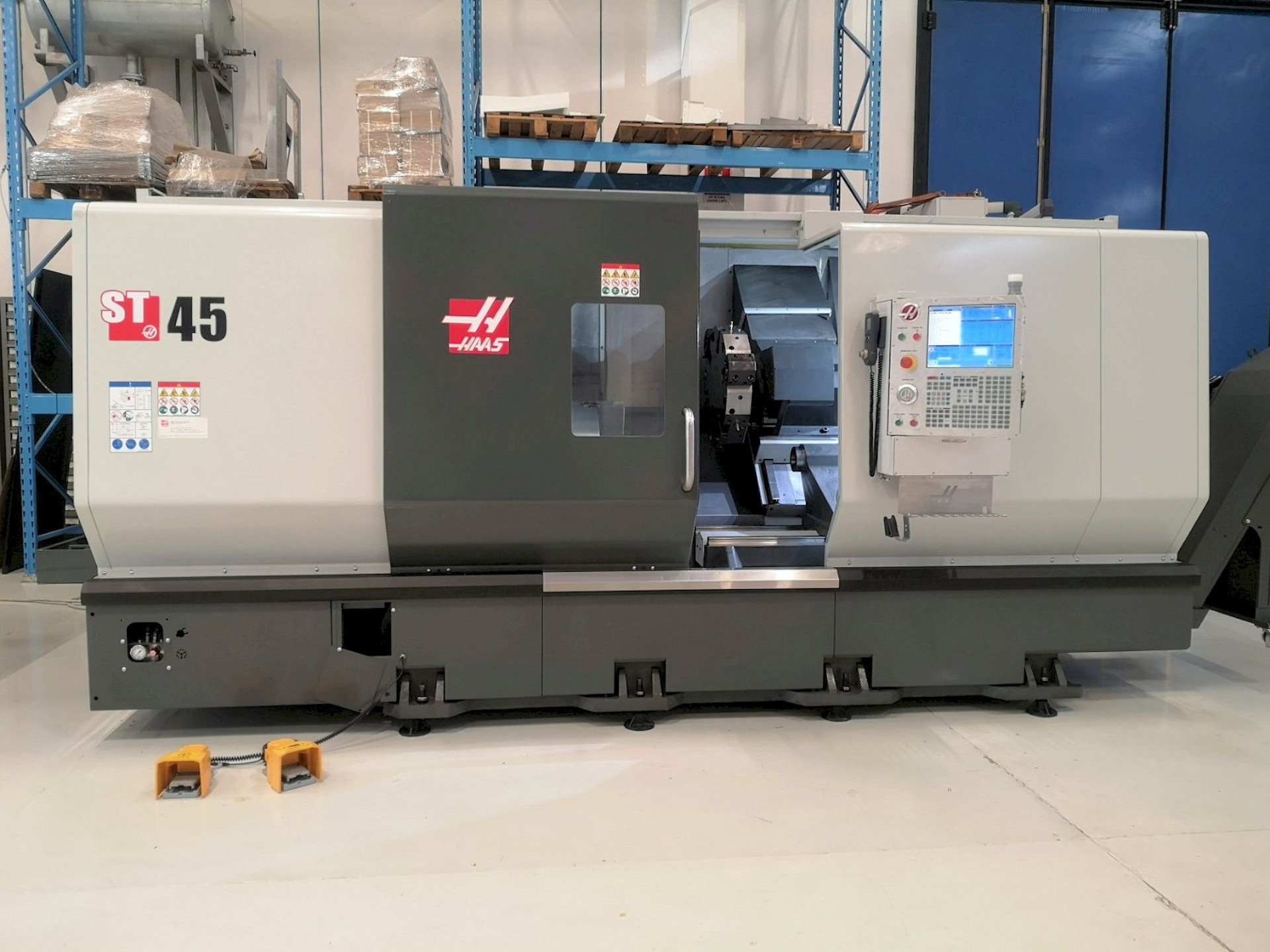

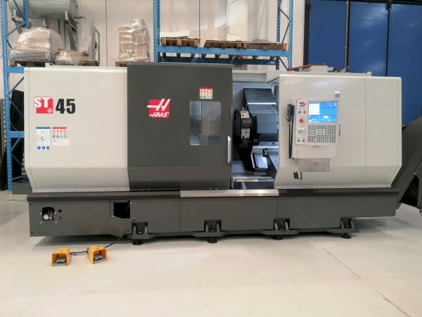

Токарно-револьверный станок Haas ST-45
Максимально устанавливаемый диаметр заготовки, мм
над станиной ................................................................................................................. 876
над суппортом ............................................................................................................... 648
Максимальный обрабатываемый наружный диаметр, мм ..................................................... 648
Максимальная длина точения, мм .......................................................................................... 118
Параметры шпинделя
Посадка шпинделя ................................................................................................................. А2-11
Максимальная частота вращения шпинделя, об/мин ........................................................... 1400
Максимальный крутящий момент на шпинделе (при n=150 об/мин), Нм ............................. 1898
Максимальная мощность на шпинделе, кВт ........................................................................... 29,8
Диаметр отверстия в шпинделе, мм ........................................................................................ 178
Максимальный диаметр обрабатываемого прутка, мм ........................................................... 165
Диаметр трехкулачкового гидравл. патрона (опция), мм ........................................................ 457
Параметры подач
Величина рабочих перемещений по осям, мм
по оси ОХ ....................................................................................................................... 432
по оси ОZ ...................................................................................................................... 1118
Максимальная скорость холостых перемещений рабочих органов по осям X и Z, м/мин ... 18,0
Максимальные допустимые усилия по осям, кН
по оси OX .................................................................................................................... 24,47
по оси OZ ..................................................................................................................... 40,03

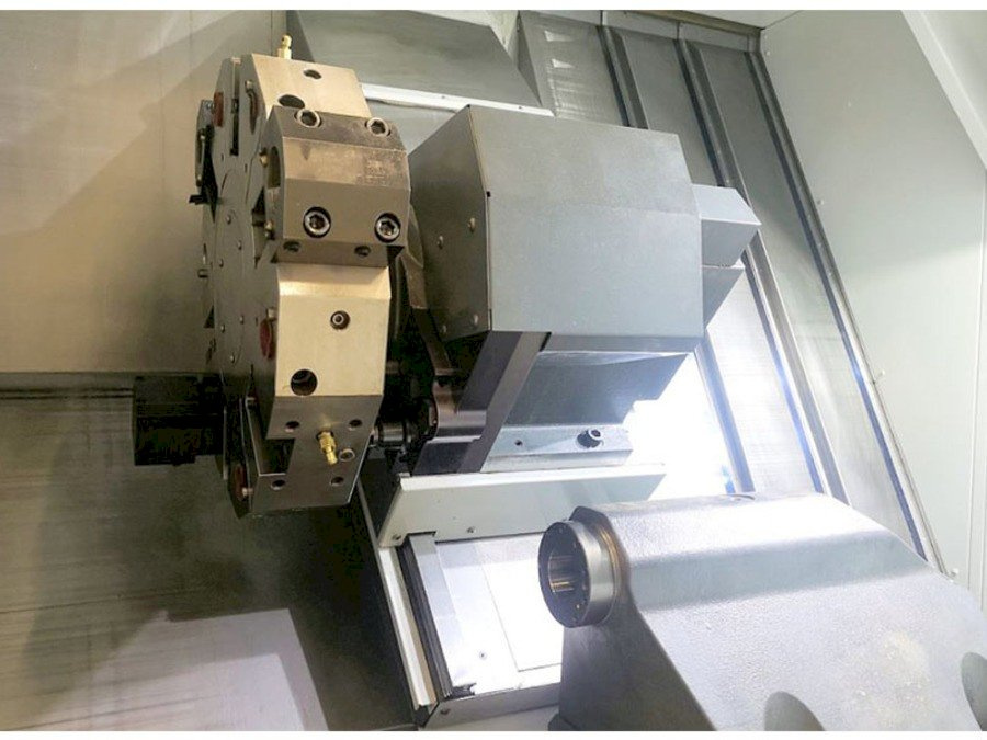

Параметры инструментального револьвера
Тип инструментального револьвера .................................................................... BOT (VB опция)
Количество позиций в револьвере ............................................................................................. 12
Тип резцедержателей .............................................................................................................. BOT
Сечения корпусов резцов, мм ...............................................................................................32х32
Время смены инструмента, сек .................................................................................................... 1
* Включает метрический комплект оснастки BOT:
BMF32 – Держатель резца 32х32 мм для торцевого точения (1 шт.)
BM50 – Держатель расточного инструмента с хвостовиком ø50 мм (5 шт.)
BMS20 – Переходная втулка с ø50 мм на ø20 мм (1 шт.)
BMS25 – Переходная втулка с ø50 мм на ø25 мм (1 шт.)
BMS32 – Переходная втулка с ø50 мм на ø32 мм (1шт.)
BMS40 – Переходная втулка с ø50 мм на ø40 мм (1шт.)
CB40M – Блок подачи СОЖ с двумя соплами (1 шт.)
BOT40MOD/CLAMP – Планка BOT с двумя винтами для зажима резцов (9 шт.)
