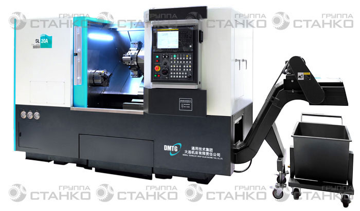

Главные аргументы: качество, эффективность и цена
  1. Высокоскоростной токарный станок с ЧПУ для прецизионной обработки мелких деталей ступенчатой или криволинейной формы в условиях серийного производства.
  2. Предназначен для обработки заготовок из стали, цветных металлов и сплавов в электронной, приборостроительной, аэрокосмической, медицинской промышленности, военно-промышленном комплексе.
  3. Специально разработан с учетом возможности встраивания в состав автоматических и роботизированных поточных линий.
  4. Инновационная система ЧПУ Fanuc 0i-TF Plus (опция: Siemens 828D) идеально подходит для управления обработкой деталей сложной формы.
  5. Компактная высокоинтегрированная конструкция с максимальной степенью автоматизации, высокой жесткостью и вибростойкостью. Рассчитана с помощью методов динамического анализа и конечных элементов.
  6. Сервопривод шпинделя Fanuc Alfa il12/7000, сервоприводы по осям X/Z Fanuc Alfa iS 8/4000.
  7. Высокоскоростной прецизионный шпиндель 4 500 об/мин установлен на прецизионные подшипники NSK (Япония).
  8. Циркуляционная система смазки шпиндельной бабки.
  9. Шпиндель станка прошел высокоскоростную динамическую балансировку на специальном испытательном стенде, отсутствие вибраций и резонанса гарантирует стабильно высокую точность обработанных деталей.
  10. Основные узлы станка имеют усиленную конструкцию, изготовлены из высокопрочного чугуна, прошли термообработку и искусственное старение и не имеют внутренних напряжений.
  11. Жесткая вибростойкая литая станина с углом наклона 45° и многочисленными ребрами жесткости, изготовленная из высококачественного серого чугуна.
  12. Высокоточные шлифованные шариковые винты THK (Япония) с предварительным натягом класса точности С3.
  13. Шариковые винты установлены на опоры с прецизионными подшипниками NSK (Япония) и подключены к серводвигателям с помощью высококачественной безлюфтовой муфты.
  14. Высокоскоростные линейные направляющие качения THK (Япония) с максимальной скоростью перемещений 24 м/мин.
  15. Быстрый и точный зажим заготовки в гидравлическом 3-кулачковом токарном патроне 200 / 250 мм Auto Strong (Тайвань).
  16. Высокоскоростной гидравлический сменщик инструмента револьверного типа на 8 инструментов (опция: 12 инструментов) со временем смены инструмента 0,5 с.
  17. Высокая жесткость и вибростойкость станка позволяют работать с большим съемом стружки, использовать прогрессивные режимы резания и полностью раскрыть потенциал современного режущего инструмента.
  18. Гидравлическая задняя бабка.
  19. Система подачи СОЖ с баком емкостью 200 литров.
  20. Автоматическая импульсная система смазки направляющих и ходовых винтов.
  21. Высокопроизводительный ленточный конвейер для удаления стружки. Может быть смонтирован сбоку или сзади станка.
  22. Полностью закрытая рабочая зона с защитными устройствами.
  23. Передняя раздвижная дверца с большим прозрачным окном из бронированного стекла.
  24. Микропереключатели предотвращают запуск станка при открытых дверцах и блокируют их во время работы.
  25. Ножная педаль зажима / разжима токарного патрона.
Рабочая зонаСменщик инструментаГидравлический патронСистема управления
Высокопроизводительная, жесткая и вибростойкая компактная конструкцияРевольверного типа, 8 инструментов, время смены инструмента 0,5 / 1,4 сГидравлический токарный патрон Auto Strong N-208 Ø200 мм (Тайвань)Инновационная система ЧПУ Fanuc 0i TF Plus
Привод оси ХЗадняя бабкаМанометры гидросистемыТранспортер для стружки
Сервопривод Fanuc Alfa iS 8/4000, наклон станины 45°Гидравлическая, ход 460 мм, ход пиноли 130 ммРаздельное регулирование давления системы, токарного патрона и задней бабкиЛенточный, может быть смонтирован сбоку или сзади станка
