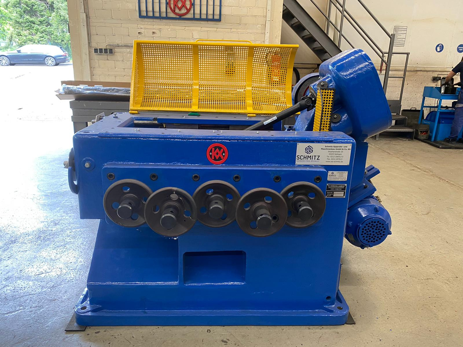

Семи валковая правильная машина фирмы  Kieserling, тип WRUN 1
Стандартные данные
Рабочее направление :                                   справа налево
Рабочий диапазон для трубы             Ø 8 - 50 мм
Рабочий диапазон для прута :            Ø 8 - 40 мм
Минимальная длина материала: 700 мм
Скорость правки макс :                                  50 м / мин
привод:                                                                                     11 кВ
настройка угла:                                                            25 ° ± 2 ° (приводные вальцы)
длина машины :                                                            2,060 мм
ширина:                                                                                     1,450 мм
высота:                                                                                     1,500 мм
вес машины :                                                               3.200 KG
Машина прошла полную модернизацию на нашем предприятии. Машина была разобрана на отдельные части , все детали и узлы были проверены на предмет износа или  дефекта, соответственно при необходимости были доработаны  или заменены на новые .
Установлены новые : правильные вальцы, все подшипники вальцов, коленвалы, сальники
 Перед поставкой машина будет оснащена главным выключателем вкл/выкл и вылючателем
экстренного выключения приводов.
Все работы документированы в цифровом формате.
