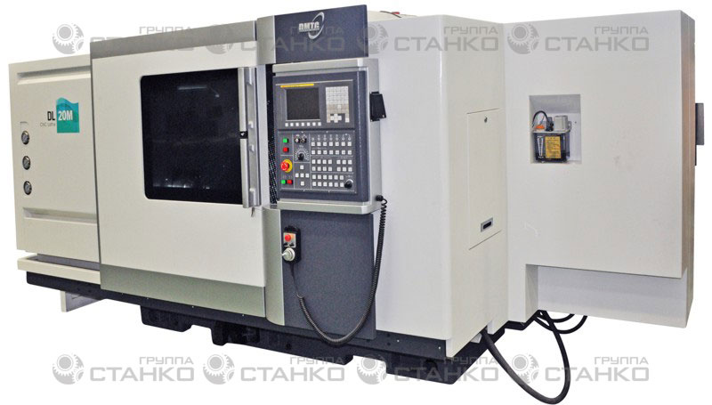

Станок токарный с ЧПУ DL20M
Обновлено 13.02.2023 352563
Главные аргументы: качество, эффективность и цена
  1. Высокоскоростной многофункциональный токарный станок с ЧПУ для прецизионной обработки деталей среднего размера в условиях серийного производства.
  2. Предназначен для обработки заготовок из стали, цветных металлов и сплавов в электронной, приборостроительной, аэрокосмической, медицинской промышленности, военно-промышленном комплексе.
  3. Специально разработан с учетом возможности встраивания в состав автоматических и роботизированных поточных линий.
  4. Инновационная система ЧПУ Fanuc 0i TF Plus (опция: Siemens 828D) идеально подходит для управления обработкой деталей сложной формы.
  5. Компактная высокоинтегрированная конструкция с максимальной степенью автоматизации, высокой жесткостью и вибростойкостью. Рассчитана с помощью методов динамического анализа и конечных элементов.
  6. Сервопривод шпинделя Fanuc Alfa il15/7000, сервоприводы по оси X Fanuc Alfa iS 8/4000, по оси Z Fanuc Alfa iS 12/4000.
  7. Высокоскоростной прецизионный шпиндель 4 500 об/мин установлен на прецизионные подшипники NSK (Япония).
  8. Циркуляционная система смазки шпиндельной бабки.
  9. Шпиндель станка прошел высокоскоростную динамическую балансировку на специальном испытательном стенде, отсутствие вибраций и резонанса гарантирует стабильно высокую точность обработанных деталей.
  10. Основные узлы станка имеют усиленную конструкцию, изготовлены из высокопрочного чугуна, прошли термообработку и искусственное старение и не имеют внутренних напряжений.
  11. Жесткая вибростойкая литая станина с углом наклона 45° и многочисленными ребрами жесткости, изготовленная из высококачественного серого чугуна.
  12. Высокоточные шлифованные шариковые винты THK (Япония) с предварительным натягом класса точности С3.
  13. Шариковые винты установлены на опоры с прецизионными подшипниками NSK (Япония) и подключены к серводвигателям с помощью высококачественной безлюфтовой муфты.
  14. Высокоскоростные линейные направляющие качения THK (Япония) с максимальной скоростью перемещений 24 м/мин.
  15. Быстрый и точный зажим заготовки в гидравлическом 3-кулачковом токарном патроне 200 мм Auto Strong (Тайвань).
  16. Высокоскоростной гидравлический сменщик инструмента револьверного типа на 12 инструментов со временем смены инструмента 0,45 с.
  17. Высокая жесткость и вибростойкость станка позволяют работать с большим съемом стружки, использовать прогрессивные режимы резания и полностью раскрыть потенциал современного режущего инструмента.
  18. Гидравлическая задняя бабка.
  19. Система подачи СОЖ с баком емкостью 200 литров.
  20. Автоматическая импульсная система смазки направляющих и ходовых винтов.
  21. Высокопроизводительный ленточный конвейер для удаления стружки. Может быть смонтирован сбоку или сзади станка.
  22. Полностью закрытая рабочая зона с защитными устройствами.
  23. Передняя раздвижная дверца с большим прозрачным окном из бронированного стекла.
  24. Микропереключатели предотвращают запуск станка при открытых дверцах и блокируют их во время работы.
  25. Управление зажимом / разжимом токарного патрона и выдвижением / отводом пиноли задней бабки - с помощью М-функции или ножной педалью.
Рабочая зонаСменщик инструментаГидравлический патронСистема управления
Высокопроизводительная обработка деталей среднего размераРевольверного типа, 12 инструментов, время смены инструмента 0,45 / 1,6 сГидравлический токарный патрон Auto Strong V-208 Ø200 мм (Тайвань)Инновационная система ЧПУ Fanuc 0i TF Plus
Система смазкиЗадняя бабкаМанометры гидросистемыТранспортер для стружки
Автоматическая импульсная система смазкиГидравлическая,
ход бабки до патрона,
ход пиноли 140 мм
Раздельное регулирование давления системы, токарного патрона и задней бабкиЛенточный, может быть смонтирован сбоку или сзади станка
Основные технические характеристики станка
МодельDL20M
Цена (с учетом НДС)по запросу
Наличиепод заказ
Технические характеристики
Электропитание
Общая потребляемая мощность30 кВт 380 В ~50 Гц
Мощность двигателя шпинделя (продолжительно / 30 мин)11 / 15 кВт
Система управления
Система ЧПУFanuc 0i TF Plus
Опциональные системы ЧПУSiemens 828D
Станочные данные
Максимальный диаметр обработки440 мм
Максимальный диаметр обработки над станиной400 мм
Максимальный диаметр обработки над сменщиком инструмента260 мм
Межцентровое расстояние600 / 1000 мм
Тип направляющихкачения
Угол наклона станины45°
Шпиндель
Число оборотов шпинделя45 - 4500 об/мин
Проходное отверстие шпинделя76 мм
Максимальный диаметр обрабатываемого прутка65 мм
Токарный патрон200 мм
Фланец шпинделяА2-6
Диаметр шпинделя в передней опоре110 мм
Крутящий момент шпинделя (продолжительно / 30 мин)149 / 184 Нм
(опция: 436 / 596 Нм)
Перемещения и подачи
Перемещение по оси Х265 мм
Перемещение по оси Z640 / 1040 мм
Скорость рабочей подачи по оси Х9 000 мм/мин
Скорость рабочей подачи по оси Z9 000 мм/мин
Скорость быстрого хода по оси Х24 000 мм/мин
Скорость быстрого хода по оси Z (при РМЦ 600)24 000 мм/мин
Скорость быстрого хода по оси Z (при РМЦ 1000)16 000 мм/мин
Диаметр / шаг ШВП по оси Х32 / 8 мм
Диаметр / шаг ШВП по оси Z40 / 10 мм
Точность
Повторяемость± 0,004 мм
Позиционирование± 0,002 мм
Сменщик инструмента
Тип сменщика инструментагидравлический
Количество инструмента12
Максимальный размер державки резца25 х 25 мм
Время смены инструмента (соседний / противоположный)0,45 / 1,45 с
Точность позиционирования сменщика инструмента0,008 мм
Задняя бабка
Конус пиноли задней бабкиМК5
Диаметр пиноли задней бабки85 мм
Ход пиноли задней бабки140 мм
Ход задней бабкидо токарного патрона
Габаритные размеры
Емкость бака СОЖ200 литров
Емкость гидростанции45 литров
Длина3900 / 4430 мм
Ширина х Высота1910 х 1880 мм
Масса станка4000 / 4500 кг
Комплект поставки:
  1. Гидравлический 3-кулачковый токарный патрон Ø200 мм без отверстия.
  2. 12-позиционный гидравлический сменщик инструмента.
  3. Гидравлическая задняя бабка.
  4. Педаль зажима / розжима токарного патрона.
  5. Педаль выдвижения пиноли задней бабки.
  6. Ленточный транспортер для удаления стружки.
  7. Тележка для сбора стружки.
  8. Обслуживающий инструмент.
  9. Руководство по эксплуатации на русском языке.
Дополнительные опции:
  1. Система ЧПУ Siemens 828D.
  2. Автоподатчик прутка (барфидер).
  3. Гидравлический 3-кулачковый токарный патрон Ø200 мм с отверстием.
  4. Гидравлический люнет.
  5. Редуктор Baruffaldi, переключаемая редукция 1:6.24, 1:1.56
  6. Датчик измерения инструмента Renishaw TS27R.
  7. Программируемая задняя бабка.
  8. Цанговый патрон.
  9. Уловитель деталей.
  10. Кондиционер электрошкафа.
