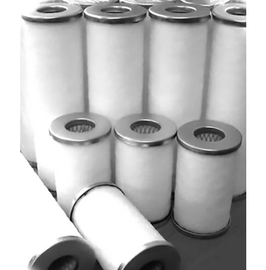

Место установки Фильтр сжатого воздуха СОВА-500
Фильтруемая среда Сжатый воздух
Степень очистки 2 класс по ГОСТ 17433-80
Эффективность очистки 3 мкм - 99,98%
Максимальная температура до 40С
Давление до 0,6 МПа
Фильтрующий элемент патронный ФК-125, предназначен для очистки природного газа от механических загрязнений в газовых фильтрах.
Изготовлен из нескольких слоев полимерного объемного термоскрепленного микроволокнистого материала и представляет собой сложную многослойную волокнисто-пористую конструкцию с градиентом пористости. С внутренним опорным каркасом и торцевыми фланцами.
Категория исполнения по ГОСТ 15150 УХЛ2.1
