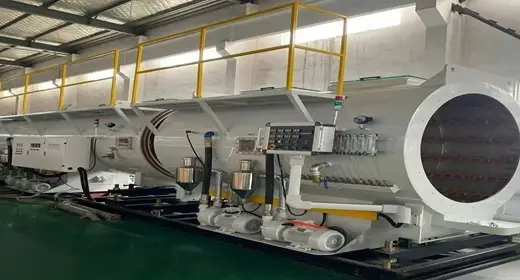

Данные экструзионные линии предназначены для производства гладких труб из PVC, которые используются для транспортировки воды в питьевом водоснабжении, в сельском хозяйстве и строительстве, в...
