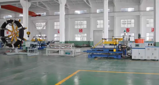

Экструзионная линия для производства одностеновых труб
Обновлено 12.11.2026 353181

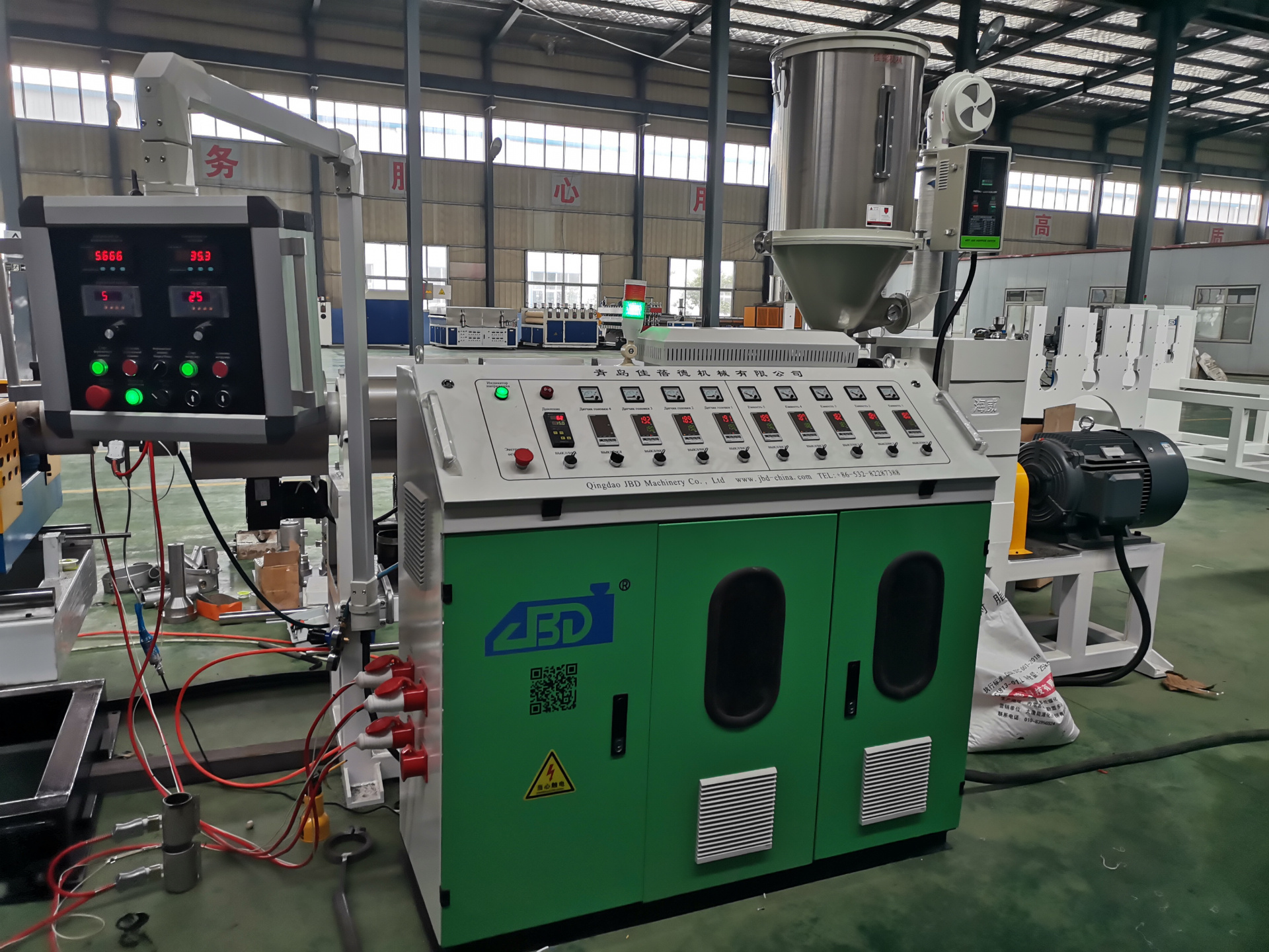

1 – экструдер,

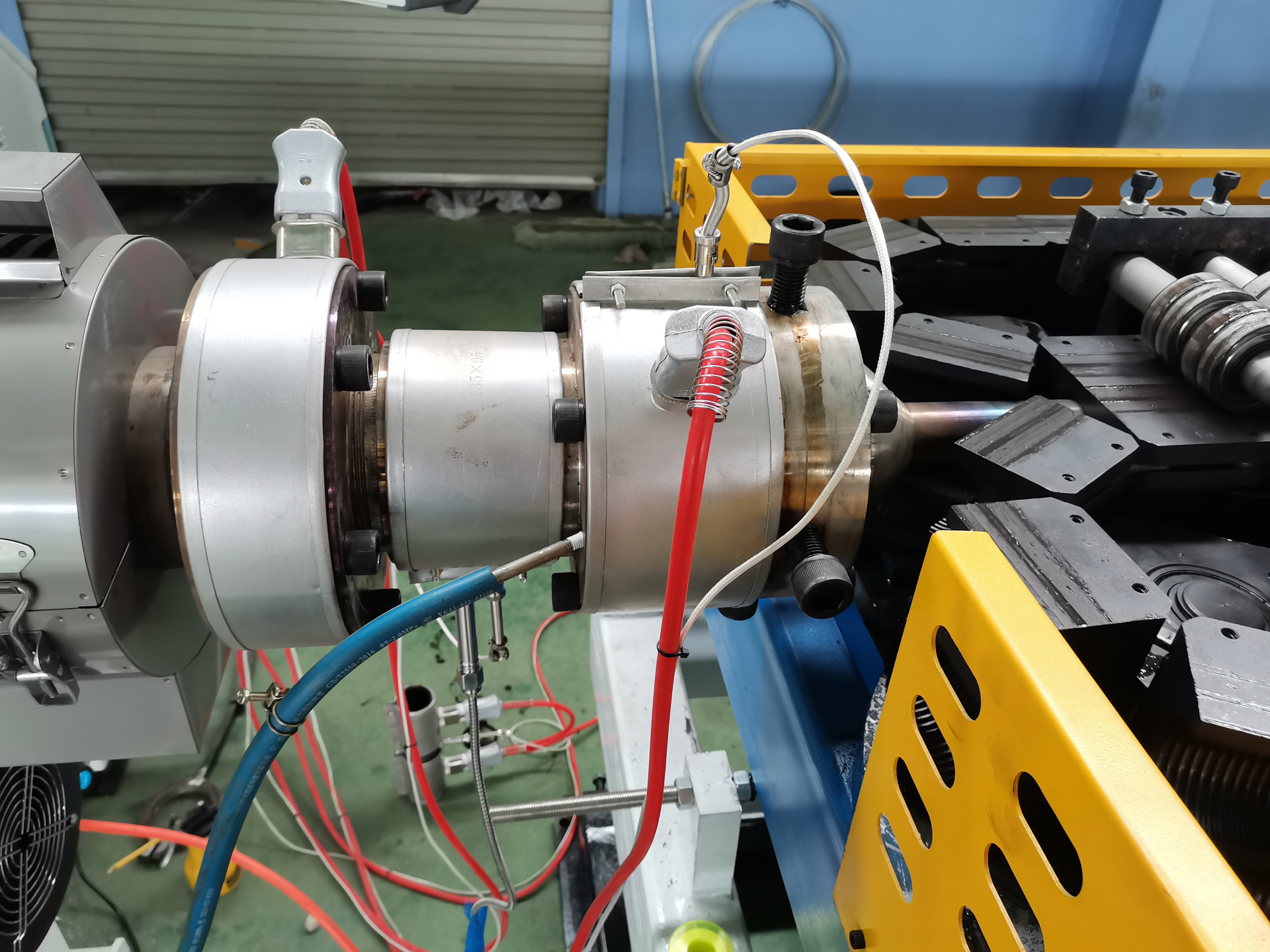

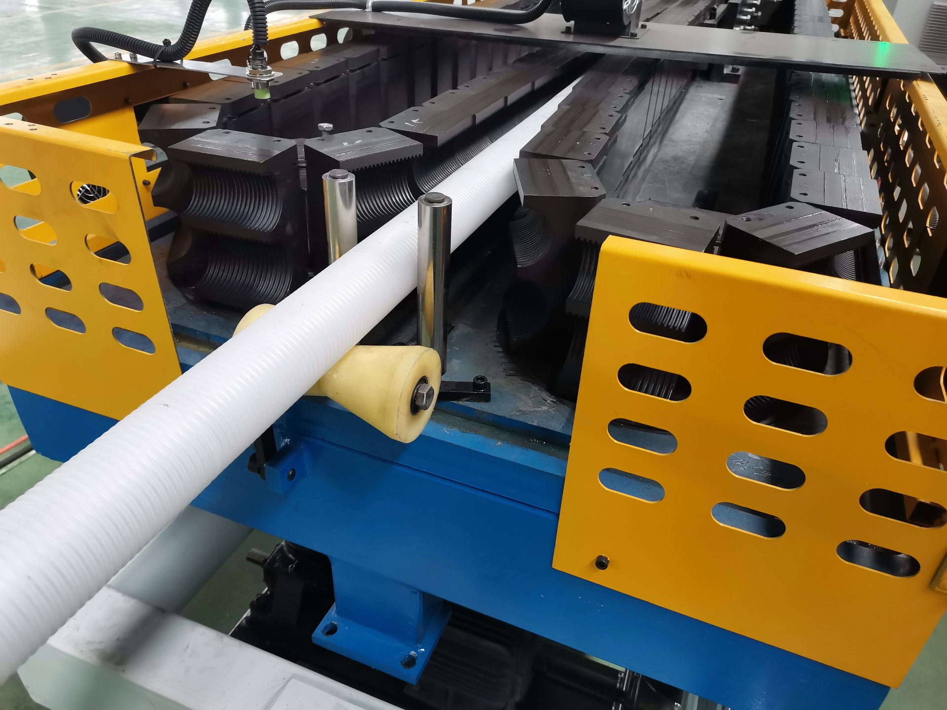

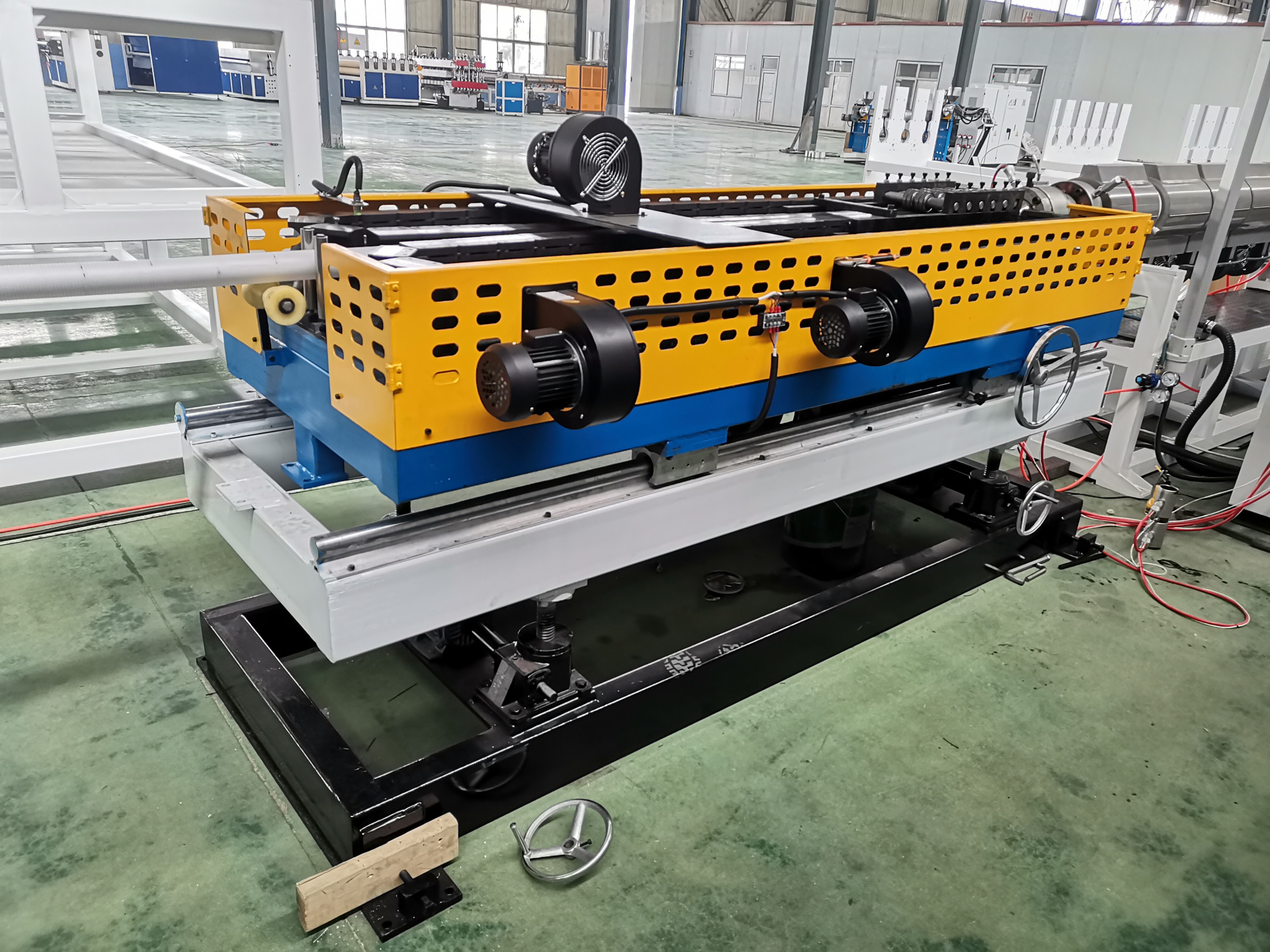

2 – экструзионная головка, (формующая головка; удлиненный мундштук; формующие полуформы (матрицы); корпус гофратора)
3 – калибр,
4 – гофратор,

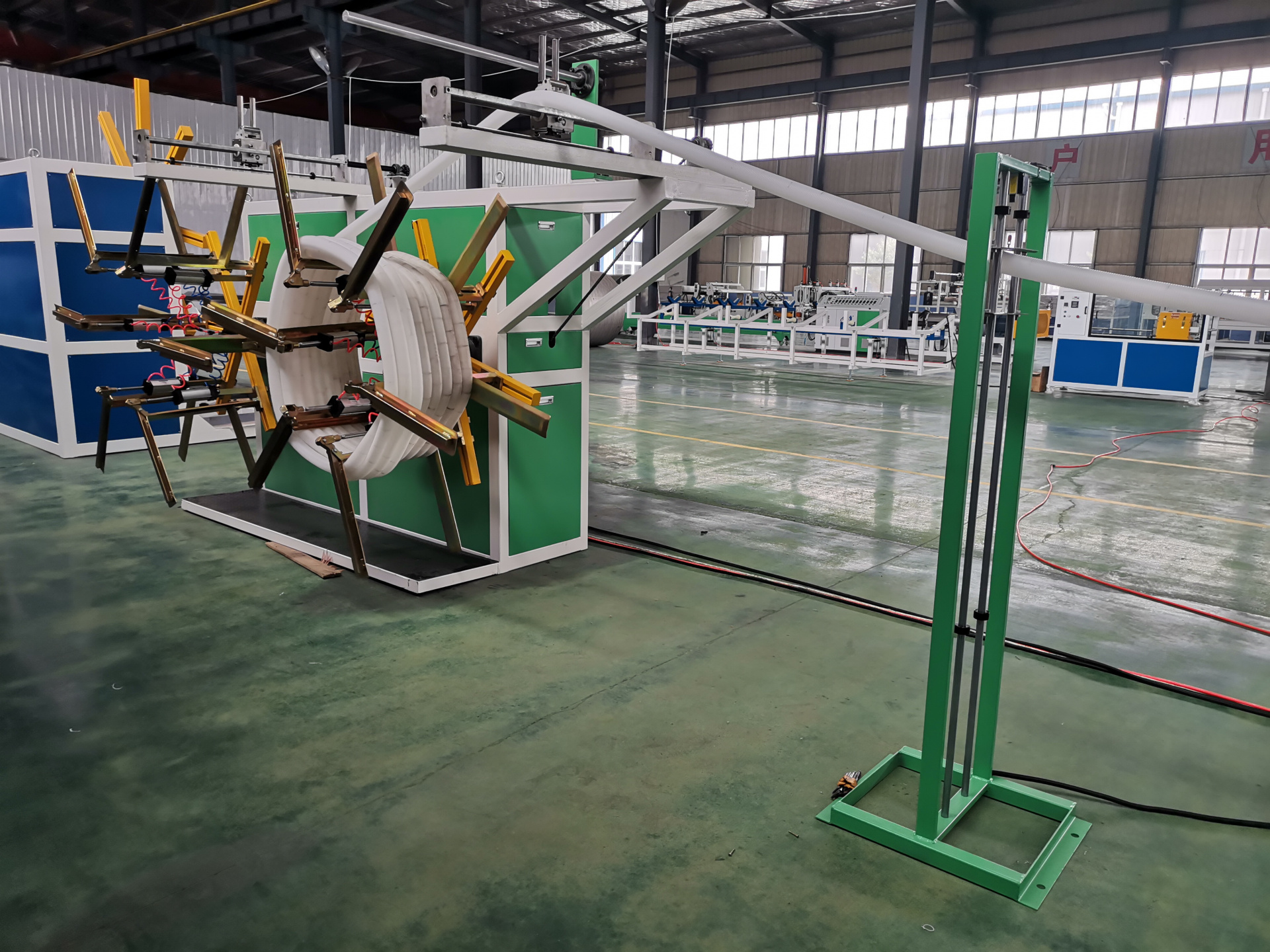

5 – барабан для намотки трубы.
Оборудование для производства гофротрубы состоит из одношнекового экструдера для полиэтилена или двухшнекового для поливинилхлорида, трубной головки, гофромашины, отрезного устройства и одопостового намотчика. При
Основными параметрами технологического процесса изготовления гофрированных труб являются:
1) Температурный режим нагрева по зонам цилиндра и головки экструдера;
2) Производительность экструдера (определяющаяся частотой вращения шнека экструдера);
3) Температура и давление расплава в головке экструдера;
4) Линейная скорость движения полуформ гофратора;
5) Разрежение, создаваемое при формовании;
6) Температура полуформ гофратора.
