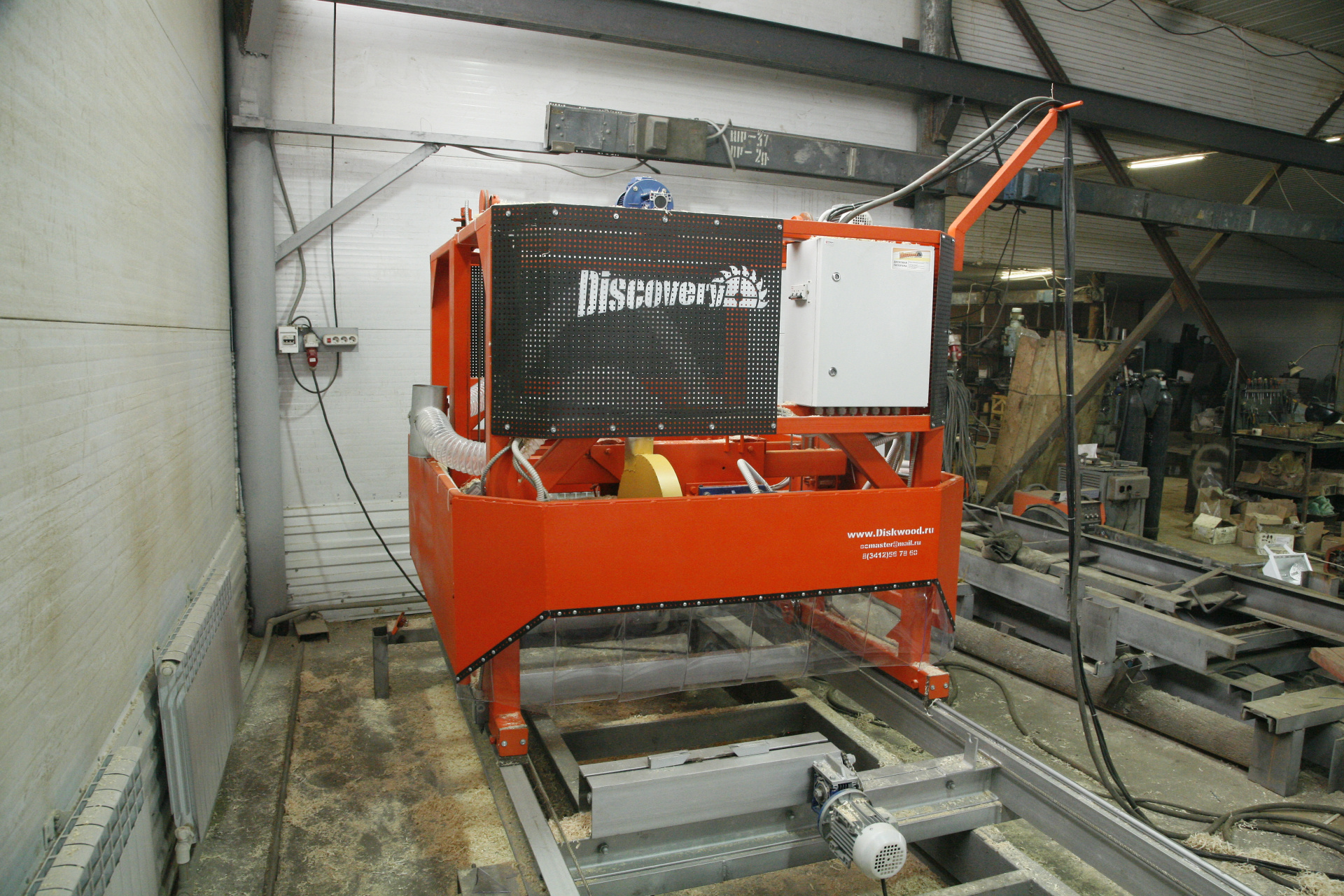

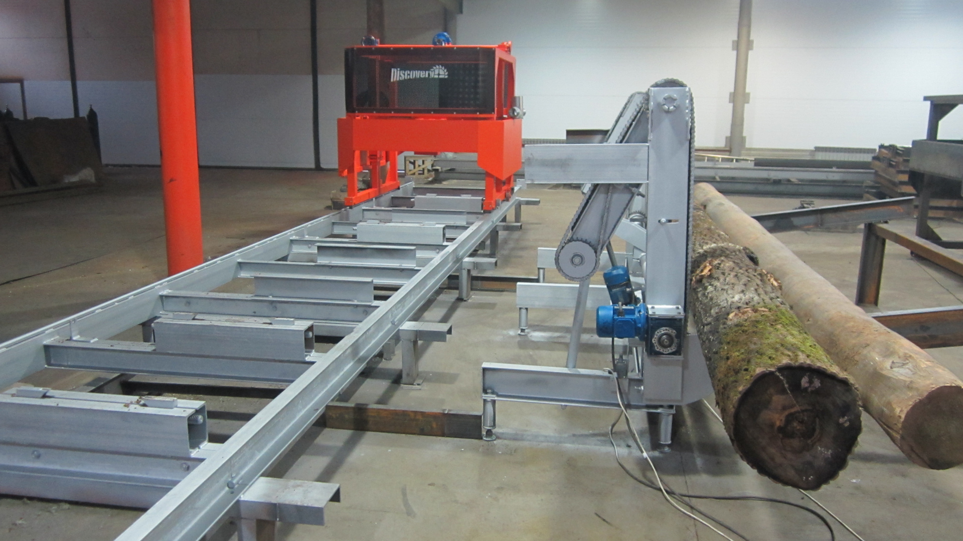

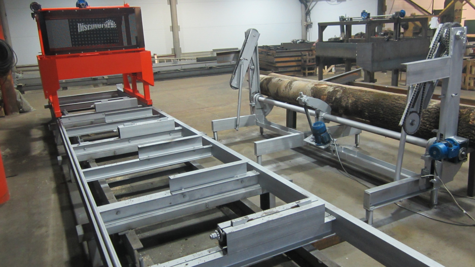

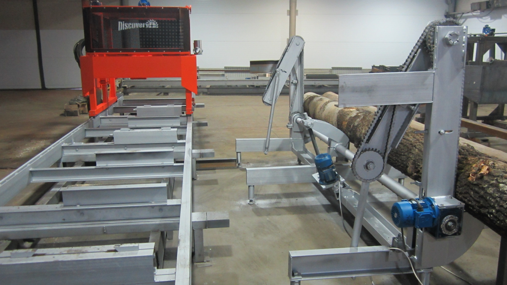

Угловая дисковая пилорама (углопил) предназначена для распиловки бревен диаметром до 800 мм различных пород и влажности на обрезной пиломатериал различных размеров представляет собой лесопильные, бревнопильные станки повышенной точности и возможностей в зависимости от комплектации пилорама может быть автоматическая. Распиловка производится двумя пильными дисками перпендикулярно расположенными относительно друг друга.
Базовая комплектация включает в себя:
- автоматическую подачу каретки с плавно регулируемой скоростью пиления;
- 4 самоцентрующих зажима бревна;
- 2 дисковые пилы диаметром 560 мм. с подрезными ножами;
- контроллер (устройство задания размерности) с выносным пультом;
- 2 двигателя по 15 кВт;
- комплект кожухов пильных дисков;
- опоры для рамы;
- максимальная длина обрабатываемого бревна 6,5 м.;
- максимальный диаметр обрабатываемого бревна 800 мм.
