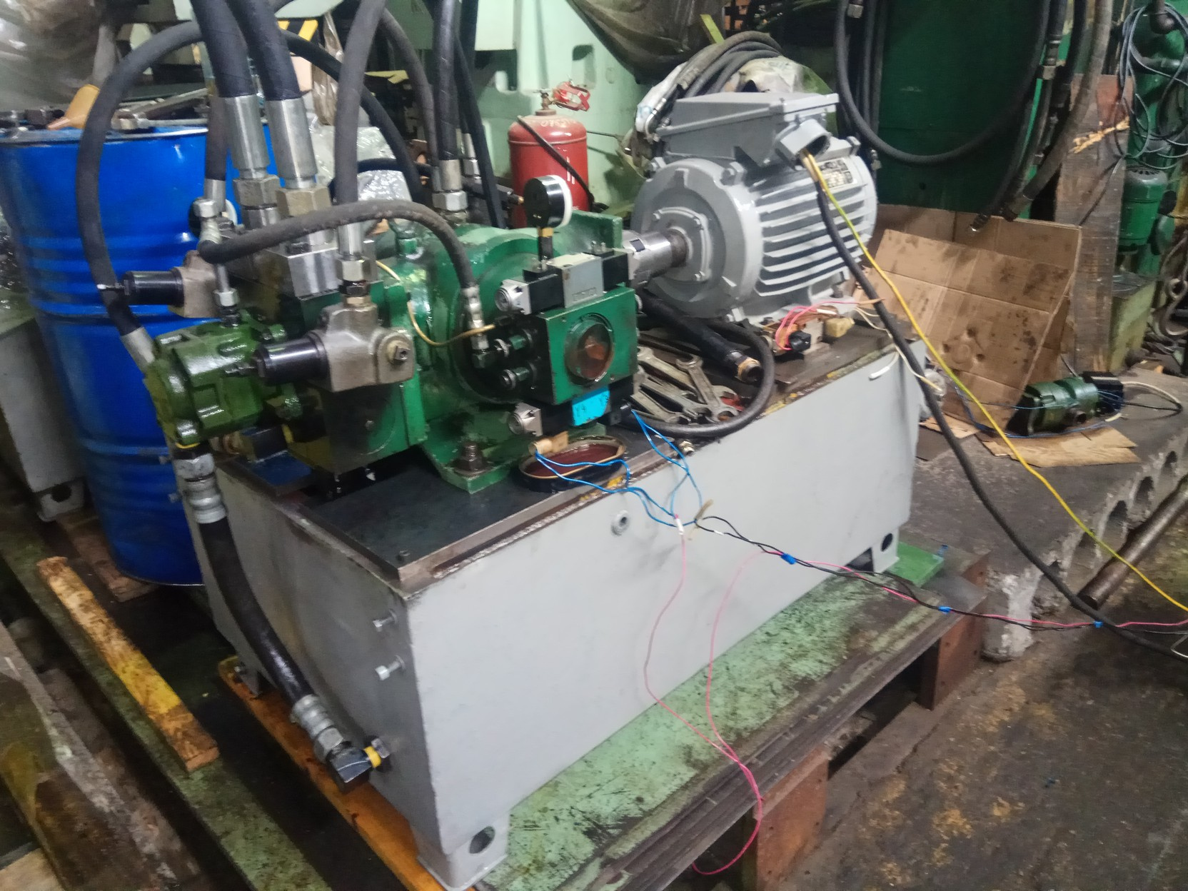

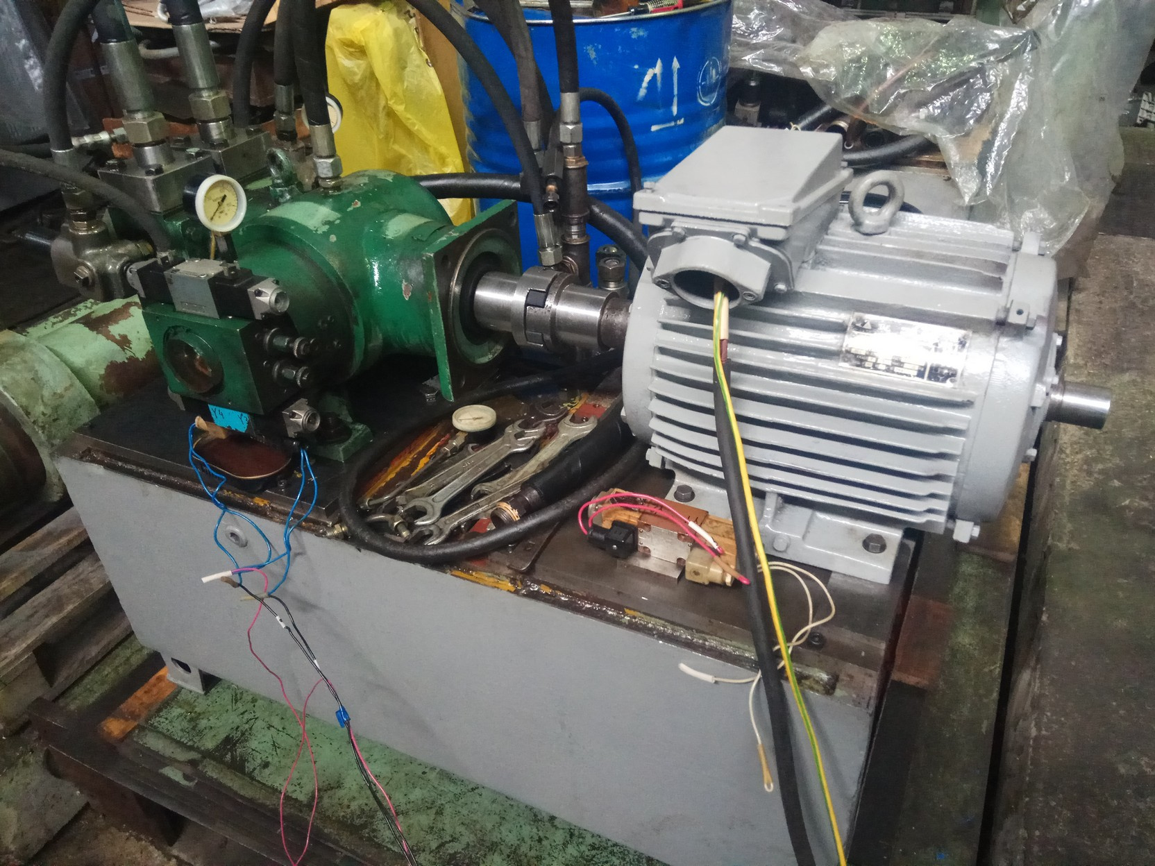

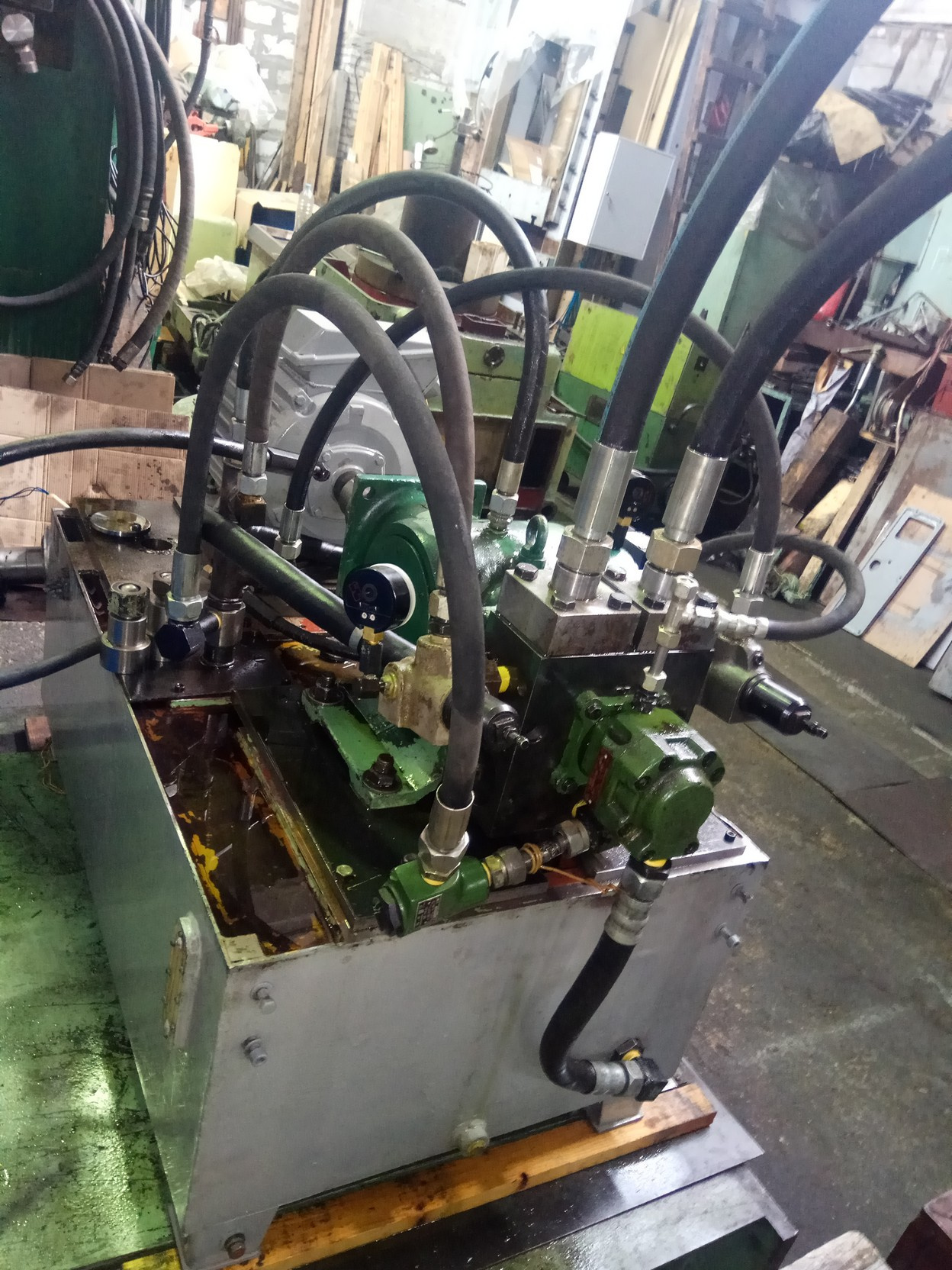

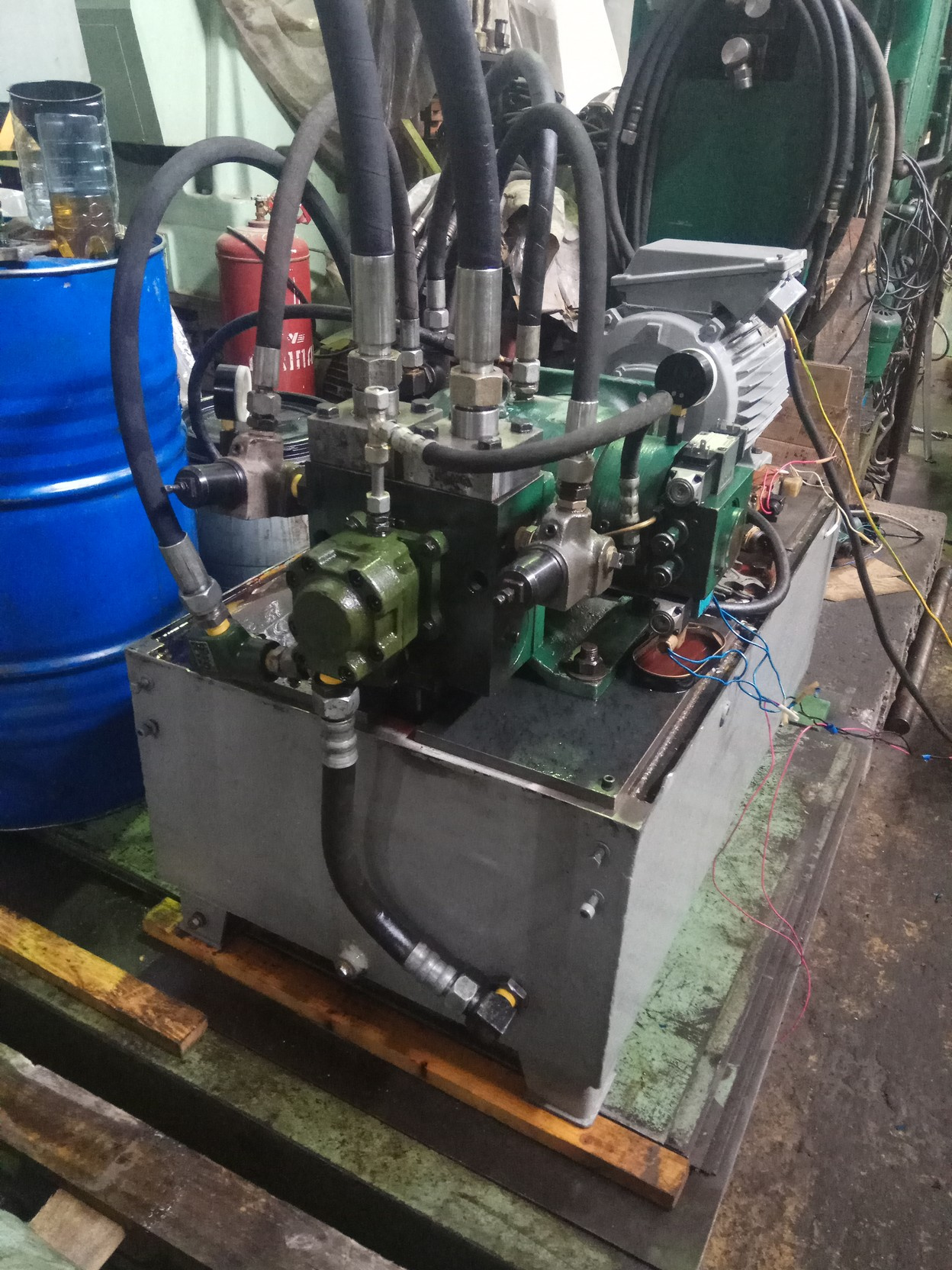

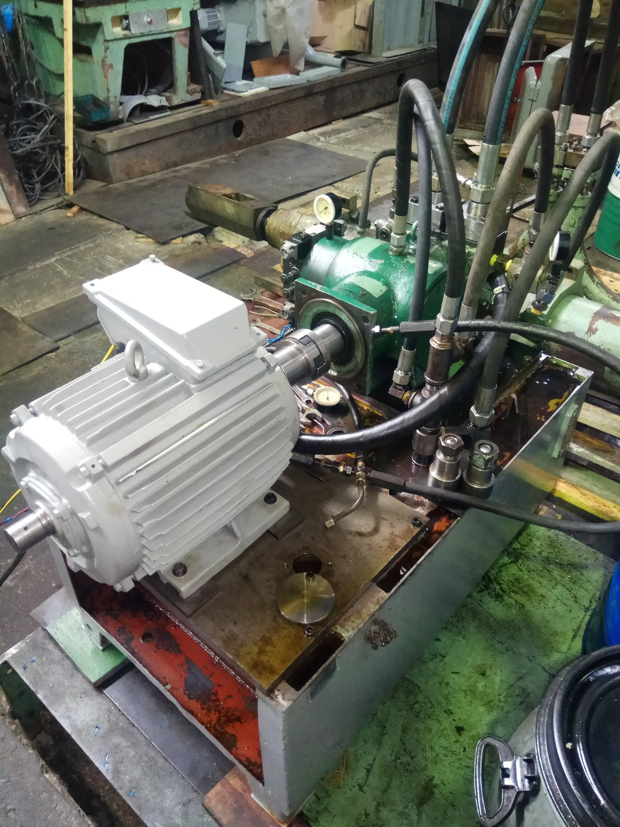

Насос НАПЭЛ (НАПЭСЛ) 140-20 (20 МПа, 200 л/мин), аксиально-поршневой
Назначение и область применения.
Насос аксиально-поршневой типа НАП 140-20 с правосторонним вращением вала предназначен для нагнетания рабочей жидкости в гидросистемы станков, прессов и других гидрофицированных машин, где требуются регулируемая подача и реверс потока.
В качестве рабочей жидкости применяются минеральные масла кинематической вязкостью от 20 до 250 мм2/с (20 — 250 сСт) и температурой от +10 до +60°C при температуре окружающей среды от +1 до +55°C.
Рабочая жидкость должна быть очищена не грубее 12-го класса чистоты по ГОСТ 17216-71, что обеспечивается применением фильтров с номинальной тонкостью фильтрации не более 10 мкм.
Категория размещения — 4, климатическое исполнение УХЛ.
Состояние и комплектация
Состояние: рабочий, в хорошем состоянии.
Комплектация: есть документация.
